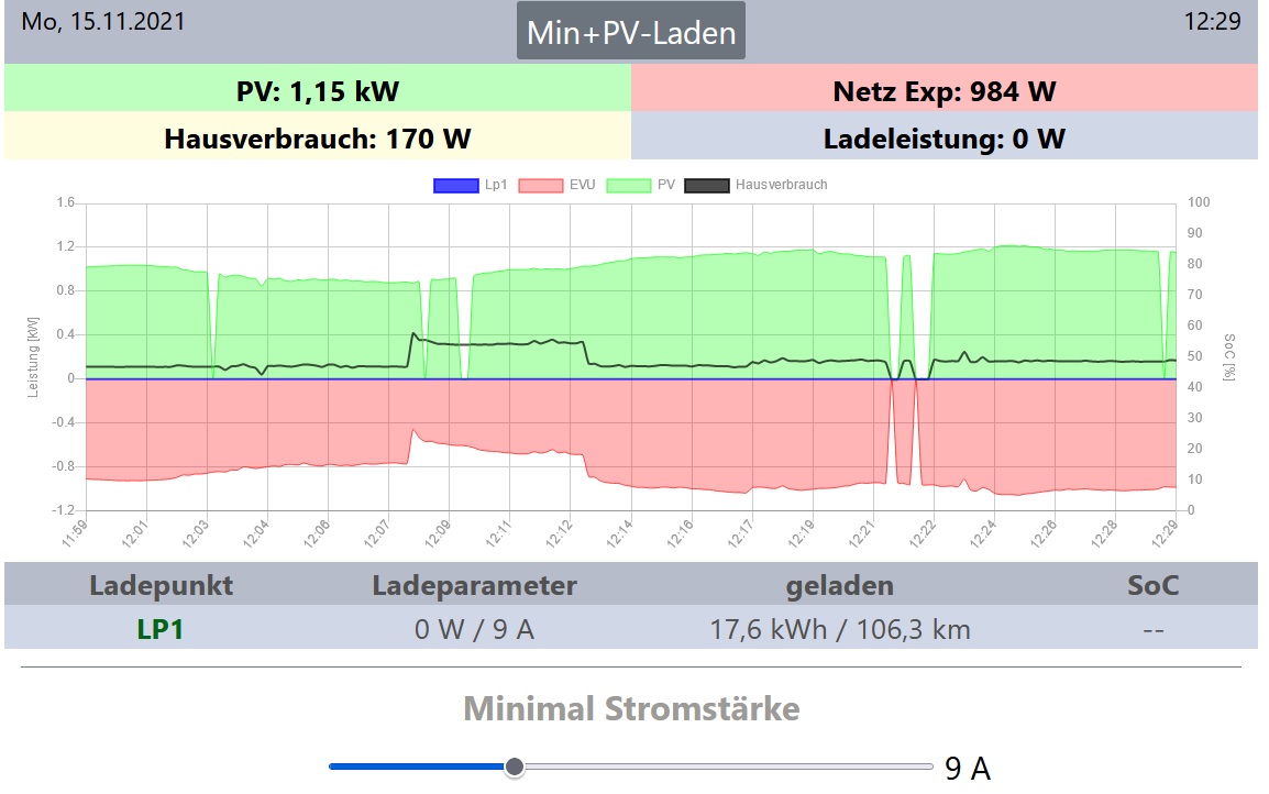

Also die gestrige Änderung auf Gen24 Var. 2 ist er rechts nix, siehe Bild.
Jetzt habe ich alle 3 Gen24-Varianten durch (jeweils Primo An).
Könnte nur noch was an Primo verstellen? Aber das hatte auch irgendeinen Grund.

Vielleicht sind diese angeblichen Unterbrechungen (PV-Leistung usw) im Bild ja auch ein Problem in der Übermittlung der Fronius-WR-Daten.
