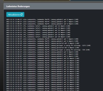

Dachte das die Status-Info sowie das Log was ergeben.
Re: Nur PV Laden - 2kw - ID 3

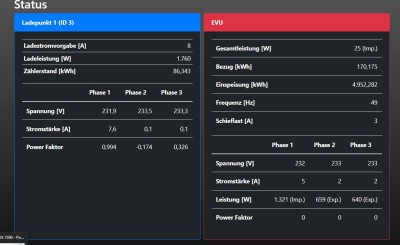

Im Status werden die Momentanwerte zurückgegeben. Im letzten Status sehe ich, dass mit 1p und 7A in diesem Moment geladen wird.
Das Log macht nur Sinn, wenn alles ungefähr zur gleichen Zeit erstellt wird und während des Problems.
