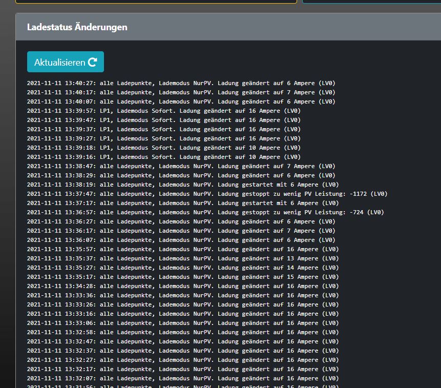

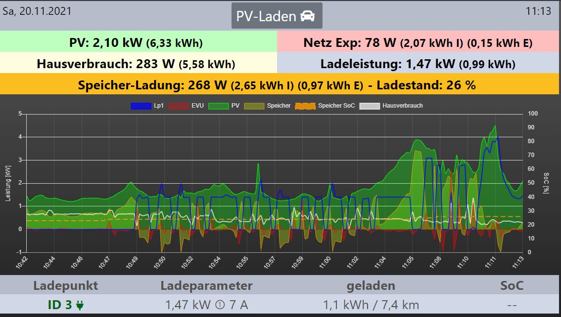

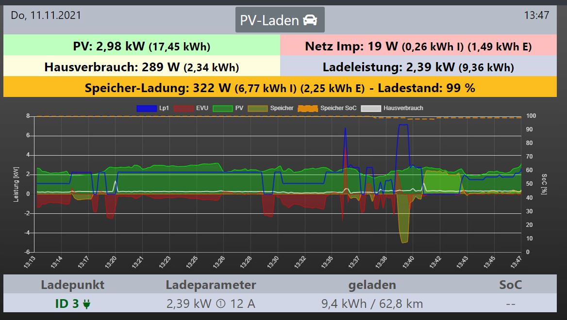

Danke für die rasche Unterstützung.
Ich poste die Hardcopys sobald ich sie machen kann.

Re: Nur PV Laden - 2kw - ID 3
Das funktioniert ja auch nur wenn ich den Stecker raus/rein stecke.
Dachte das die Status-Info sowie das Log was ergeben.
Im Status werden die Momentanwerte zurückgegeben. Im letzten Status sehe ich, dass mit 1p und 7A in diesem Moment geladen wird.
Das Log macht nur Sinn, wenn alles ungefähr zur gleichen Zeit erstellt wird und während des Problems.
