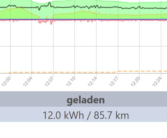

So, habe gestern nochmal ein wenig ins Auto geladen.
Feste Vorgabe auf 6 kWh Lademenge gestellt.
Zu Beginn der Ladung wurde der Zählerstand unter Status (ordnungsgemäß ?) auf 0 zurückgesetzt.
Die ersten screenshots habe ich dann nach etwa einer Stunde Ladezeit mit durchgängig 15 A Ladestrom gemacht (Startseite-1 und Status-1).
Da passte zumindest noch die aktuelle Lademenge unter Status (3,25 kWh).
Die negativen Werte auf der Startseite unter "geladen" finde ich allerdings seltsam.
Zum Ende der Ladung habe ich die Statusseite beobachtet. Als dort die 6 kWh erreicht waren und die Ladung durch openWB beendet wurde, sprang der Wert auf 12,04 kWh (Status-1-nach Ladeende). Der Wert der Lademenge wurde also verdoppelt.
Hier bin ich nun leider mit meinem Latein am Ende... :?
Andreas
