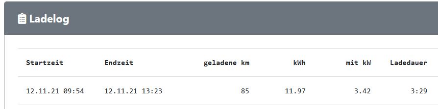

Ahoi!
openWB Version: 1.9.244 stable, selbst installiert
Wallbox: EVSE-Wifi mit S0-Zähler
Nach dem letzten Ladevorgang gestern ist mir aufgefallen, dass die dabei erreichte Lademenge nicht passend angezeigt wird.
Auf der Startseite, im Ladelog und in der Tagesansicht ist diese um etwa den Faktor 3 zu hoch...
Einzig in der Monatsansicht passt der Wert.
Ich bin von Version 1.7.300 auf die aktuelle stable Version gekommen. Ich meine, vor dem Update passten die Lademengen immer...
Gibt es dafür eventuell eine Erklärung?
Welche weiteren Infos werden benötigt, um der Sache auf den Grund zu gehen?
Vielen Dank schonmal für jegliche Hilfe und Tipps!

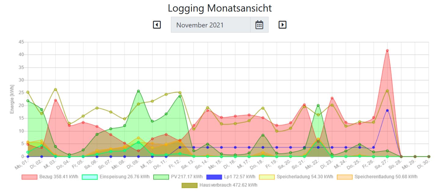

Moin,
ich grabe das nochmal aus...
Gestern habe ich das Auto mal wieder aufgeladen. Kurz bevor es vollständig aufgeladen war, habe ich mal die Anzeige der openWB-Startseite beobachtet.
Als die Ladung "fertig" war, waren etwa 15 kWh im Auto laut Anzeige auf der Startseite gelandet. Passt soweit. Unmittelbar nachdem die Ladung abgeschlossen war, sprang die Anzeige der Lademenge auf 30 kWh um...
Im Ladelog werden ebenfalls 30 kWh angezeigt.

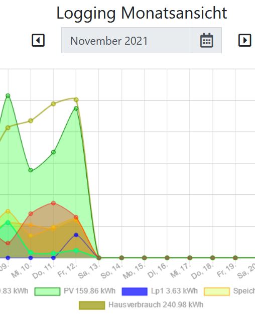

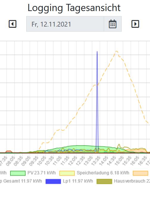

Wenn ich mir das Logging Tagesansicht von gestern anschaue, sehe ich die Ladung von etwa 09:35 - 14:40 Uhr mit max. Ladeleistung von 3 kW. Diese nahm zum Ende der Ladung langsam ab. Ich komme mit diesen Zahlen beim besten Willen nicht auf 30 kWh Lademenge...
Interessant auch, dass ich angeblich ab dem 12.11. täglich 3,63 kWh mit dem Ladepunkt geladen habe (s. screenshot Logging Monatsansicht)...
In der Monatsansicht würde der Wert für gestern passen, wenn man die 3,63 kWh abzieht.
Hat jemand noch sachdienliche Hinweise für dieses "Phänomen"?
Vielen Dank und viele Grüße!
Andreas

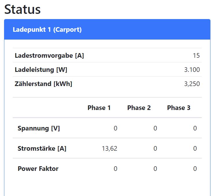

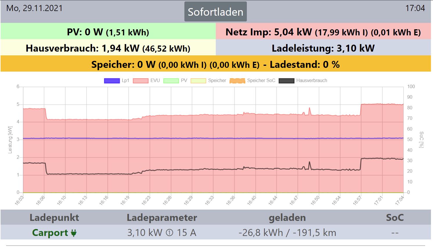

So, habe gestern nochmal ein wenig ins Auto geladen.
Feste Vorgabe auf 6 kWh Lademenge gestellt.
Zu Beginn der Ladung wurde der Zählerstand unter Status (ordnungsgemäß ?) auf 0 zurückgesetzt.
Die ersten screenshots habe ich dann nach etwa einer Stunde Ladezeit mit durchgängig 15 A Ladestrom gemacht (Startseite-1 und Status-1).
Da passte zumindest noch die aktuelle Lademenge unter Status (3,25 kWh).
Die negativen Werte auf der Startseite unter "geladen" finde ich allerdings seltsam.
Zum Ende der Ladung habe ich die Statusseite beobachtet. Als dort die 6 kWh erreicht waren und die Ladung durch openWB beendet wurde, sprang der Wert auf 12,04 kWh (Status-1-nach Ladeende). Der Wert der Lademenge wurde also verdoppelt.
Hier bin ich nun leider mit meinem Latein am Ende...
Andreas

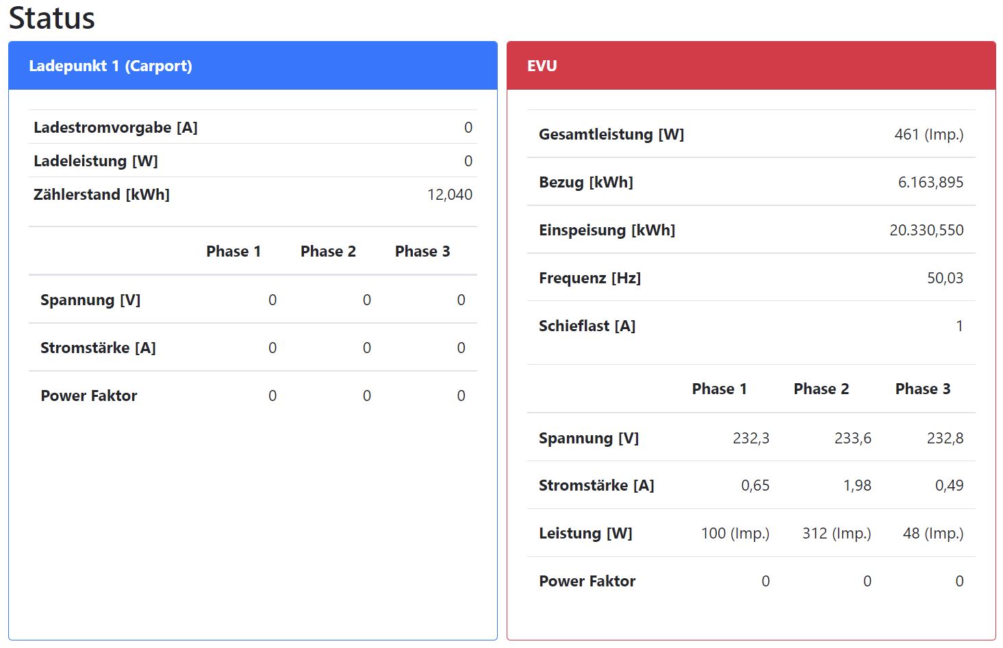

Hier noch die Zeilen aus dem logging, Daily von gestern.
Beginn der Ladung gegen 16:00 Uhr
Ende der Ladung zwischen 17:55 und 18:00 Uhr
Andreas
1555,6155060,20330550,397793,30090.00,0,0,30090.00,6725578,6478133,0,0,0,0,0,0,0,0,0,0,0,0,0,0,0,0,0,0,0,0,0,0,0,0,0,0,0,0,0
1600,6155295,20330550,397793,0,0,0,0,6725578,6478133,0,0,0,0,0,0,0,0,0,0,0,0,0,0,0,0,0,0,0,0,0,0,0,0,0,0,0,0,0
1755,6163736,20330550,397793,5900.0,0,0,5900.0,6725578,6478133,0,0,0,0,0,0,0,0,0,0,0,0,0,0,0,0,0,0,0,0,0,0,0,0,0,0,0,0,0
1800,6163910,20330550,397793,12040.00,0,0,12040.00,6725578,6478133,0,0,0,0,0,0,0,0,0,0,0,0,0,0,0,0,0,0,0,0,0,0,0,0,0,0,0,0,0
