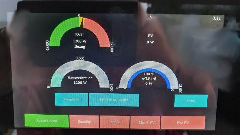

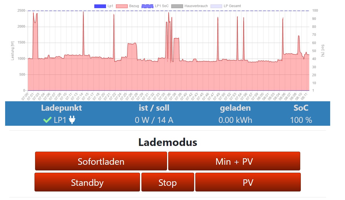

Nach den Tests gestern bin ich mir ganz sicher gestern Abend die openWB im Modus "Standby" hinterlassen zu haben.
Heute Morgen war sie wieder auf "SofortLaden" !
Und die UI-Anzeige ist auch wieder kaputt (siehe Screenshots).
Es scheint also, daß die "synchronisation" zwischen tatsächlichen Einstellungen und UI auch ohne Reboot/Update wieder "verloren" geht. Das scheint genau dann Fall zu sein wenn die openWB ohne Zutun von außen den Modus ändert.
openWB Display nach "automatische Modusänderung"
WebUI (in Chrome) nach "automatische Modusänderung"

Standard-Theme...die Einstellung ist so, das sofortladen aktiv ist...nach dem Update blieb der Button aber rot....lies sich aber manuell aktivieren (grün).
Habe das Update am Freitagnachmittag gemacht, meine ich.
Heute morgen dann über meinen eigenen MQTT-Client den LP1 aktiviert....das wurde dann auch im Web angezeigt, aber alle Buttons waren wieder rot.
Vorher habe ich nicht mehr aufs UI draufgeschaut.
P.S.: ...und das Display der DUO ist praktisch nicht benutzbar...(de-aktivieren) Buttons reagieren gar nicht (die "Tanksäule" ist immer grün/ohne Kreuz/Haken)
