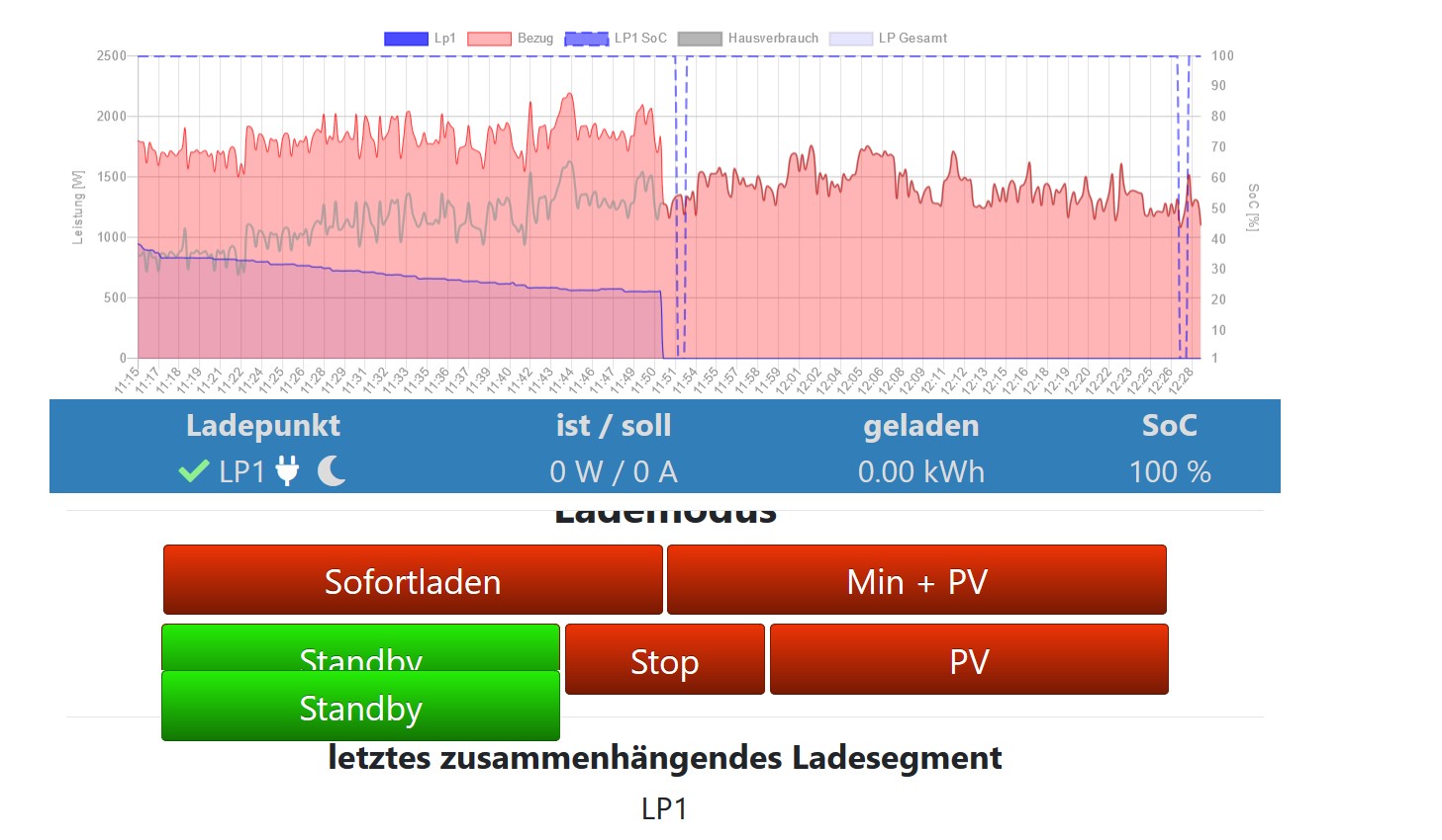

Funktional schaut es mit der 1.699.10Nightly bei mir jetzt auch wieder gut aus (Standby Mode aktiv,n Button zeigen das an).
Allerdings führt ein Shift-Reload im FF immer noch zu so etwas:
Ein weitere Reload (ohne Shift) führt danach zur richtigen Anzeige.
Im Chrome ist das nicht reproduzierbar.

truckl hat geschrieben: Sa Jan 25, 2020 11:40 am
Sorry, das kann ich nicht reproduzieren, auf keinem meiner Geräte. Das Theme wird überall einwandfrei dargestellt :?
truckl
Beiträge: 120
Registriert: Sa Nov 09, 2019 10:32 am
Re: Rückmeldung 1.69
Beitrag von truckl »
MichaO hat geschrieben: Sa Jan 25, 2020 6:23 pm Sorry, das kann ich nicht reproduzieren, auf keinem meiner Geräte. Das Theme wird überall einwandfrei dargestellt :?
@MichoO: Alles klar. Vielen Dank für's Überprüfen. Und vielen Dank überhaupt für Deine Arbeit an Web-UI. Echt super! Bei mir ist HTML+CSS, Javascript und UI-Design sowas von "Achillesferse" meiner Programmierkünste :(
Habe auf Deine Antwort hin auf das Rendering meines FF getippt. Deshalb testweise die Hardware-Beschleunigung abgeschaltet. Damit war das Problem tatsächlich verschwunden!
Ist also offenbar ein Problem von FF zusammen mit meinem Hardware-Setup (win10, intel core i7 generation 7, interne CPU-Grafik, 2 Bildschirme à 2560x1440 Pixel, aktuellster Intel Grafiktreiber).
Momentan also wieder "Alles Gut" bei mir mit der Nightly!
