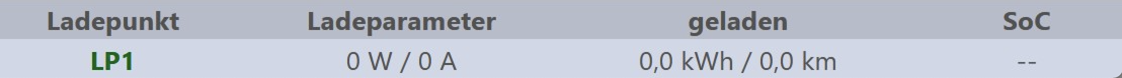

wie es immer so ist. Die Realität sieht doch anders aus. Heute, 5 Tage später, war es endlich soweit.
Der Elektriker war dar! :lol: WBPro angeschlossen. Erster Ladetest erfolgreich. Haken dran!
Kurze Zeit später hab ich die Meldung von meiner Fritzbox bekommen das ein neues Netzwerk Gerät mit dem Namen "openWBPro-xxxx" mit der IP-Adresse: 192.168.5.109 erkannt wurde. IP in den Browser. :shock: 503 "Service Not Available"
Kurzer Zeitsprung zurück: Nach dem Einsichern der WB hab ich gemerkt das die Sicherung für das WB Mainboard ausgesichert war bzw. die Sicherung war von Anfang an ausgesichert und habe diese erst kurze Zeit nach Inbetriebnahme eingesichert.
Jetzt bin ich noch mal hergegangen und habe die Sicherung der WB raus genommen, 1 Minute gewartet und dann wieder eingesichert.
Et Voila ich sehe etwas. Auf der Maintenance Seite sehe ich auch einige Fehlermeldungen, muss dazu sagen das ich die Standalone noch nicht in Betrieb genommen hab und von daher gehe och mal davon aus das es erst mal passt.
Ich hänge hier mal das Log an. Was mir jedoch auch noch aufgefallen ist, daß er 13A mit 3 Phasen erkennt. Da bin ich doch gleich noch mal ran. Sicherung raus, Deckel auf, Scheinwerfer an. Ich glaube im 10tel wenn nicht sogar 100stel mm Bereich (was war noch kleiner als mm?) stand der Pfeil weg von B. Ich natürlich mit meinen Adleraugen, naja eher Handylupe gleich gesehen und nachjustiert. Deckel zu, Sicherung rein.
!!!WICHTIG!!! Als Laie möchte ich an der Stelle anderen Laien etwas mitgeben. Was leicht Vergessen wird wenn man in der WB oder generell an Strom führenden Teilen Handanlegen will, sprich etwas anfassen muss, IMMER die Sicherung raus. Nicht nur das man die Hardware vor Kurzschluss schützt, nein auch seine eigene Gesundheit!

Aber mal abgesehen davon muss ich nun doch feststellen das nicht alles so reibungslos läuft wie gedacht.
Wie schon geschrieben habe ich ein aktuelles Backup meiner Test openWB gemacht "Version Beta 1.9.257". Dann habe ich die originale openWB Stanalone ans Netz gebracht. Es was die 1.9.220 Version vorinstalliert. Nun habe Ich hier ein Update ebenfalls auf die Version Beta 1.9.257 gemacht und anschliessend das zuvor gemachte Backup eingespielt. Noch einen Reboot durchgeführt und dann erst die openWB Pro mit IP-Adresse zum Ladepunkt hinzugefügt.
So nun stelle ich fest das die openWB Pro von der open WB Standalone nicht erkannt wird. Auf der Pro Seite unter "Home" ist bei "Heartbeat" kein Eintrag. Wenn ich das Auto anstecke zum laden Laded es mit 6.3 kW los (nicht mit 11kW). Auf der Webseite wird davon nichts angezeigt. Unter Ladepunkt wird statt Kona nur LP1 und der SoC mit --. Es gibt auch kein Reload button mehr. Ich glaube und das ist nur eine Vermutung das etwas mit dem Einspielen des Backups nicht richtig funktioniert hat. Ich hab auch noch ein paar Screenshots zur Darstellung.
So ist der Ladepunkt konfiguriert
So sah es mit dem TestopenWB aus
Und mit der original openWB Standaline
Hier noch ein Bild von der Pro
Muss ich ein Support ticket aufmachen?
Gruß Andi
Das macht bei Problemen immer Sinn.
