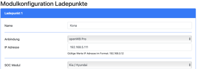

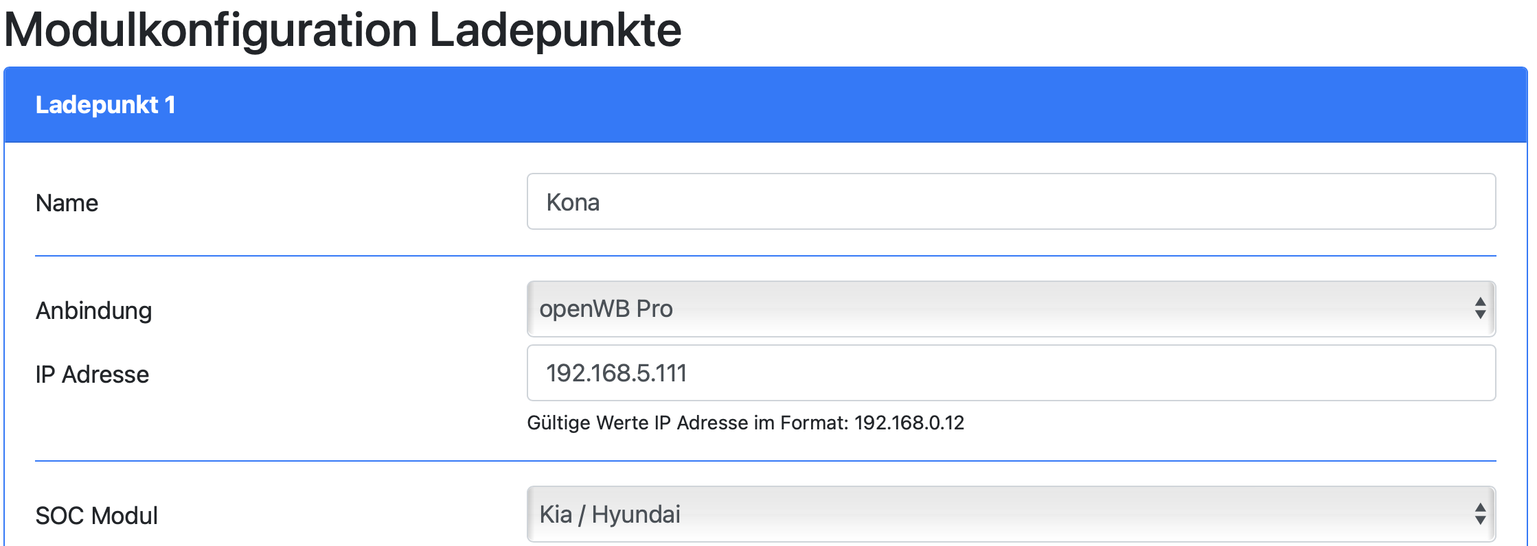

So nun war am Freitag endlich der Elektriker mal da, nach dem er mich die Woche über "vergessen" hatte und hatte sich die Ausgangslage mal angesehen. In der Zwischenzeit hatte ich meine openWB Pro schon mal an die Garagenwand gehängt dort wo ich sie haben möchte. Der Eli hatte natürlich am Freitag keine Zeit mehr aber er hat mir immerhin Kabel und Kanäle dagelassen, die ich dann auch noch gleich selbst verlegt habe. Somit ist alles vorbereitet und dem Anschluss am Montag sollte nun nichts mehr im Wege stehen. :D Ausser er "vergisst" mich wieder.... :x
Im Technikraum im Keller habe ich die oWB Standalone auch schon mal vorbereitend in den Netzwerkschank eingebaut, jedoch noch nicht in Betrieb genommen. Das werde ich dann erst machen wenn die Pro Funktionsbereit ist. Bis dahin werkelt meine Test installation und ich kann schön sehen wie ich meinen PV-Strom laden könnte.... :roll: . Dazu werde ich dann wenn es soweit ist ein Backup machen, die Standalone einschalten, updaten und das Backup einspielen.
In der Pro habe ich übrigens die M16 Durchführung rausgeschraubt und das LAN Kabel so durchgeführt. Man muss halt auf die Zugentlastung achten. Jedoch sind mir, wie es hier schon beschrieben wurde mit Keystone Adapter, die Übergänge zu viel mögliche Schwachstellen. Ich habe ca. 6 Meter Lankabel und hätte dann zusätzlich 2 Übergänge. Mal sehen wenn ich irgendwo so einen M32 mit geschlitzter Dichtung finde werde ich evtl. das Gehäuse mit einem Stufenbohrer aufbohren, bis dahin verbleibt das erst mal so.
Ich freue mich schon, wie ein kleines Kind, auf Montag! Unglaublich. :-)
Gruß Andi
openWB Pro 3.2.1
openWB Standalone Version: 2.1.9-Patch.2 2026-03-18 11:45:57 +0100 [f34d6752c]
EV: KONA SX2E 65,4 kWh
AnDaL
Beiträge: 215
Registriert: Do Dez 23, 2021 1:11 pm
Re: (Vor-)Inbetriebnahme openWB Standalone + PRO
Beitrag von AnDaL »
Hallo Leute,

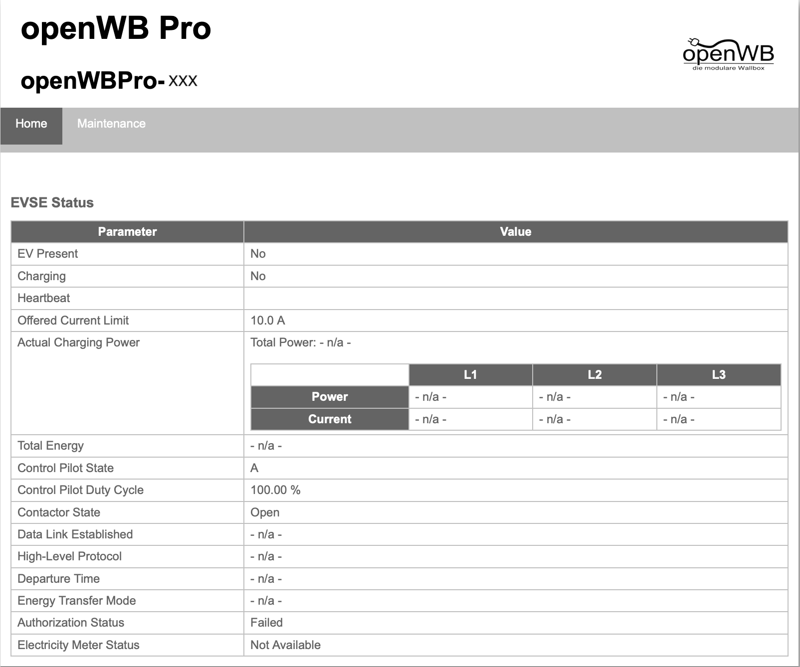

wie es immer so ist. Die Realität sieht doch anders aus. Heute, 5 Tage später, war es endlich soweit.
Der Elektriker war dar! :lol: WBPro angeschlossen. Erster Ladetest erfolgreich. Haken dran!
Kurze Zeit später hab ich die Meldung von meiner Fritzbox bekommen das ein neues Netzwerk Gerät mit dem Namen "openWBPro-xxxx" mit der IP-Adresse: 192.168.5.109 erkannt wurde. IP in den Browser. :shock: 503 "Service Not Available"
Kurzer Zeitsprung zurück: Nach dem Einsichern der WB hab ich gemerkt das die Sicherung für das WB Mainboard ausgesichert war bzw. die Sicherung war von Anfang an ausgesichert und habe diese erst kurze Zeit nach Inbetriebnahme eingesichert.
Jetzt bin ich noch mal hergegangen und habe die Sicherung der WB raus genommen, 1 Minute gewartet und dann wieder eingesichert.
Et Voila ich sehe etwas. Auf der Maintenance Seite sehe ich auch einige Fehlermeldungen, muss dazu sagen das ich die Standalone noch nicht in Betrieb genommen hab und von daher gehe och mal davon aus das es erst mal passt.
Ich hänge hier mal das Log an. Was mir jedoch auch noch aufgefallen ist, daß er 13A mit 3 Phasen erkennt. Da bin ich doch gleich noch mal ran. Sicherung raus, Deckel auf, Scheinwerfer an. Ich glaube im 10tel wenn nicht sogar 100stel mm Bereich (was war noch kleiner als mm?) stand der Pfeil weg von B. Ich natürlich mit meinen Adleraugen, naja eher Handylupe gleich gesehen und nachjustiert. Deckel zu, Sicherung rein.
!!!WICHTIG!!! Als Laie möchte ich an der Stelle anderen Laien etwas mitgeben. Was leicht Vergessen wird wenn man in der WB oder generell an Strom führenden Teilen Handanlegen will, sprich etwas anfassen muss, IMMER die Sicherung raus. Nicht nur das man die Hardware vor Kurzschluss schützt, nein auch seine eigene Gesundheit!

Feb 25 07:04:03 openWBPro-386723 iso15118d[252]: [07:04:03.063] [INFO] starting socket server(s)
Feb 25 07:04:03 openWBPro-386723 powerctrld[261]: [07:04:03.134] [INFO] Use relay 0 for primary contactor
Feb 25 07:04:03 openWBPro-386723 meteringd[256]: [07:04:03.277] [INFO] using metering protocol 'eastron', timeout 2000 ms
Feb 25 07:04:03 openWBPro-386723 meteringd[256]: [07:04:03.278] [INFO] Port: /dev/ttymxc0, Baudrate: 9600, Parity: N
Feb 25 07:04:03 openWBPro-386723 meteringd[256]: [07:04:03.278] [INFO] enabling local echo suppression
Feb 25 07:04:03 openWBPro-386723 powerctrld[261]: [07:04:03.241] [INFO] using gpio 131 as primary contactor feedback gpio
Feb 25 07:04:03 openWBPro-386723 powerctrld[261]: [07:04:03.333] [INFO] primary contactor feedback type = NO
Feb 25 07:04:03 openWBPro-386723 powerctrld[261]: [07:04:03.333] [INFO] Use relay 1 for secondary contactor
Feb 25 07:04:03 openWBPro-386723 powerctrld[261]: [07:04:03.339] [INFO] using gpio 130 as secondary contactor feedback gpio
Feb 25 07:04:03 openWBPro-386723 powerctrld[261]: [07:04:03.441] [INFO] secondary contactor feedback type = NO
Feb 25 07:04:03 openWBPro-386723 proximityd[264]: [07:04:03.661] [INFO] starting init loop
Feb 25 07:04:03 openWBPro-386723 powerctrld[261]: [07:04:03.679] [INFO] starting init loop with 2 fds in poll_fds
Feb 25 07:04:03 openWBPro-386723 powerctrld[261]: [07:04:03.711] [INFO] Maximum phase count: 3
Feb 25 07:04:03 openWBPro-386723 powerctrld[261]: [07:04:03.711] [INFO] Feature switch3to1phase: possible
Feb 25 07:04:03 openWBPro-386723 powerctrld[261]: [07:04:03.720] [INFO] starting main loop with 2 fds in poll_fds
Feb 25 07:04:03 openWBPro-386723 meteringd[256]: [07:04:03.859] [ERROR] error querying meter initially: Connection timed out
Feb 25 07:04:03 openWBPro-386723 pwmd[267]: [07:04:03.979] [INFO] Using PWM7/0
Feb 25 07:04:04 openWBPro-386723 pwmd[267]: [07:04:04.012] [INFO] starting init loop
Feb 25 07:04:04 openWBPro-386723 recloserd[273]: [07:04:04.300] [INFO] recloser not enabled in config file
Feb 25 07:04:04 openWBPro-386723 recloserd[273]: [07:04:04.326] [INFO] shutting down with exit code 0
Feb 25 07:04:04 openWBPro-386723 slacd[280]: [07:04:04.449] [INFO] /usr/bin/slacd (slacd 0.13)
Feb 25 07:04:04 openWBPro-386723 meteringd[256]: [07:04:04.510] [ERROR] error querying meter initially: Connection timed out
Feb 25 07:04:04 openWBPro-386723 slacd[280]: [07:04:04.591] [INFO] Basic charging -> disable SLAC
Feb 25 07:04:04 openWBPro-386723 rgbledd[278]: [07:04:04.567] [INFO] starting main loop
Feb 25 07:04:04 openWBPro-386723 rfidd[275]: [07:04:04.712] [INFO] starting rfidd 0.12 (RFID disabled)
Feb 25 07:04:04 openWBPro-386723 watchdogd[240]: [07:04:04.927] [INFO] enter main loop
Feb 25 07:04:05 openWBPro-386723 ventilationd[285]: [07:04:04.999] [INFO] ventilation control: disabled, internal
Feb 25 07:04:05 openWBPro-386723 ventilationd[285]: [07:04:05.004] [INFO] starting main loop
Feb 25 07:04:05 openWBPro-386723 iec61851d[247]: [07:04:05.036] [INFO] starting initialization
Feb 25 07:04:05 openWBPro-386723 iec61851d[247]: [07:04:05.038] [INFO] entering init loop
Feb 25 07:04:05 openWBPro-386723 lockctrld[254]: [07:04:05.038] [INFO] starting main loop with 0 fds in poll_fds
Feb 25 07:04:05 openWBPro-386723 pwmd[267]: [07:04:05.052] [INFO] starting main loop
Feb 25 07:04:05 openWBPro-386723 pwmd[267]: [07:04:05.052] [INFO] changed CP enable 1, duty cycle 100.000 %
Feb 25 07:04:05 openWBPro-386723 proximityd[264]: [07:04:05.054] [INFO] starting main loop
Feb 25 07:04:05 openWBPro-386723 pwmd[267]: [07:04:05.081] [INFO] main loop: set new CP state: A (CP (+) 11918 (-) -21 mV)
Feb 25 07:04:05 openWBPro-386723 iec61851d[247]: [07:04:05.127] [INFO] enabling IEC_INIT_STATE_GRID_CURRENT_LIMIT
Feb 25 07:04:05 openWBPro-386723 iec61851d[247]: [07:04:05.128] [INFO] enabling IEC_INIT_STATE_CP_STATE
Feb 25 07:04:05 openWBPro-386723 iec61851d[247]: [07:04:05.128] [INFO] enabling IEC_INIT_STATE_PLUG_LOCK
Feb 25 07:04:05 openWBPro-386723 iec61851d[247]: [07:04:05.129] [INFO] enabling IEC_INIT_STATE_EMERGENCY_SHUTDOWN
Feb 25 07:04:05 openWBPro-386723 iec61851d[247]: [07:04:05.129] [INFO] enabling IEC_INIT_STATE_DIODE_PRESENT
Feb 25 07:04:05 openWBPro-386723 iec61851d[247]: [07:04:05.130] [INFO] enabling IEC_INIT_STATE_CONTACTOR
Feb 25 07:04:05 openWBPro-386723 iec61851d[247]: [07:04:05.130] [WARN] Ignoring hlc contactor state target: 0
Feb 25 07:04:05 openWBPro-386723 iec61851d[247]: [07:04:05.131] [INFO] init states achieved, setting initial safe state
Feb 25 07:04:05 openWBPro-386723 iec61851d[247]: [07:04:05.131] [INFO] forcing safe state
Feb 25 07:04:05 openWBPro-386723 iec61851d[247]: [07:04:05.131] [INFO] IEC_STATE_CONTACTOR_OPEN_LOCK_OPEN
Feb 25 07:04:05 openWBPro-386723 iec61851d[247]: [07:04:05.131] [INFO] Charging: Basic only (free) [AC]
Feb 25 07:04:05 openWBPro-386723 iec61851d[247]: [07:04:05.131] [INFO] Cable: non-pluggable, fixed
Feb 25 07:04:05 openWBPro-386723 iec61851d[247]: [07:04:05.131] [INFO] Current limits - Grid: 13 A, EVSE: 32 A, Cable: 32 A, Failsafe: -1 A
Feb 25 07:04:05 openWBPro-386723 iec61851d[247]: [07:04:05.131] [INFO] Ventilation: disabled,internal, always accept CP state D
Feb 25 07:04:05 openWBPro-386723 iec61851d[247]: [07:04:05.132] [INFO] entering main loop
Feb 25 07:04:05 openWBPro-386723 iec61851d[247]: [07:04:05.132] [INFO] main loop: setting new duty cycle 100.000%
Feb 25 07:04:05 openWBPro-386723 meteringd[256]: [07:04:05.163] [ERROR] error querying meter initially: Connection timed out
Feb 25 07:04:05 openWBPro-386723 proximityd[264]: [07:04:05.563] [INFO] main loop: set new cable limit: -1 (PP 3295 mV)
Feb 25 07:13:27 openWBPro-386723 meteringd[256]: [07:13:27.157] [ERROR] error querying meter initially: Connection timed out
Feb 25 07:13:27 openWBPro-386723 ocppd[298]: [07:13:27.349] [ERROR] GetAvailabilityFlags() failed to open file '/var/lib/ocppd/ocpp_data.json' (falling back to "Operative"): No such file or directory
Feb 25 07:13:27 openWBPro-386723 ocppd[298]: [07:13:27.376] [INFO] /usr/bin/ocppd (ocppd 0.11)
Feb 25 07:13:27 openWBPro-386723 ocppd[298]: [07:13:27.388] [INFO] upload thread started
Feb 25 07:13:27 openWBPro-386723 ocppd[298]: [07:13:27.429] [INFO] using local state directory '/var/lib/ocppd'
Feb 25 07:13:27 openWBPro-386723 ocppd[298]: [07:13:27.479] [INFO] GetGlobalConfigurationValue(".ocpp.enable") got 'false'
Feb 25 07:13:27 openWBPro-386723 ocppd[298]: [07:13:27.480] [INFO] ocpp disabled by config, terminating (doing nothing forever)
Feb 25 07:13:27 openWBPro-386723 updated[299]: [07:13:27.613] [INFO] Starting updated 0.3
Feb 25 07:13:27 openWBPro-386723 meteringd[256]: [07:13:27.811] [ERROR] error querying meter initially: Connection timed out
Feb 25 07:13:27 openWBPro-386723 meteringd[256]: [07:13:27.830] [INFO] Starting meteringd 0.6
Feb 25 07:13:28 openWBPro-386723 sh[318]: Warning: Unable to locate configuration directory, default config not loaded.
Feb 25 07:21:28 openWBPro-386723 hwinitd[144]: [09:05:16.023] [INFO] Starting hwinitd 0.2
Feb 25 07:21:28 openWBPro-386723 hwinitd[144]: [09:05:16.073] [INFO] Shutting down with exit code 0
Feb 25 07:21:32 openWBPro-386723 rotaryencd[234]: [07:21:32.640] [INFO] Entry[0] phase_count 1 current_limit 6
Feb 25 07:21:32 openWBPro-386723 rotaryencd[234]: [07:21:32.640] [INFO] Entry[1] phase_count 1 current_limit 10
Feb 25 07:21:32 openWBPro-386723 rotaryencd[234]: [07:21:32.641] [INFO] Entry[2] phase_count 1 current_limit 13
Feb 25 07:21:32 openWBPro-386723 rotaryencd[234]: [07:21:32.641] [INFO] Entry[3] phase_count 1 current_limit 16
Feb 25 07:21:32 openWBPro-386723 rotaryencd[234]: [07:21:32.641] [INFO] Entry[4] phase_count 1 current_limit 20
Feb 25 07:21:32 openWBPro-386723 rotaryencd[234]: [07:21:32.642] [INFO] Entry[5] phase_count 1 current_limit 32
Feb 25 07:21:32 openWBPro-386723 rotaryencd[234]: [07:21:32.680] [INFO] Entry[6] phase_count 1 current_limit 40
Feb 25 07:21:32 openWBPro-386723 rotaryencd[234]: [07:21:32.680] [INFO] Entry[7] phase_count 1 current_limit 63
Feb 25 07:21:32 openWBPro-386723 rotaryencd[234]: [07:21:32.681] [INFO] Entry[8] phase_count 3 current_limit 6
Feb 25 07:21:32 openWBPro-386723 rotaryencd[234]: [07:21:32.681] [INFO] Entry[9] phase_count 3 current_limit 10
Feb 25 07:21:32 openWBPro-386723 rotaryencd[234]: [07:21:32.710] [INFO] Entry[10] phase_count 3 current_limit 13
Feb 25 07:21:32 openWBPro-386723 rotaryencd[234]: [07:21:32.711] [INFO] Entry[11] phase_count 3 current_limit 16
Feb 25 07:21:32 openWBPro-386723 rotaryencd[234]: [07:21:32.711] [INFO] Entry[12] phase_count 3 current_limit 20
Feb 25 07:21:32 openWBPro-386723 rotaryencd[234]: [07:21:32.711] [INFO] Entry[13] phase_count 3 current_limit 32
Feb 25 07:21:32 openWBPro-386723 rotaryencd[234]: [07:21:32.711] [INFO] Entry[14] phase_count 3 current_limit 40
Feb 25 07:21:32 openWBPro-386723 rotaryencd[234]: [07:21:32.711] [INFO] Entry[15] phase_count 3 current_limit 63
Feb 25 07:21:33 openWBPro-386723 rotaryencd[234]: [07:21:33.100] [INFO] Publish grid current limit 16 A, phase count 3
Feb 25 07:21:33 openWBPro-386723 rotaryencd[234]: [07:21:33.118] [INFO] shutting down with exit code 0
Feb 25 07:21:33 openWBPro-386723 watchdogd[241]: [07:21:33.372] [INFO] enter init loop [ ]
Feb 25 07:21:34 openWBPro-386723 configd[244]: [07:21:34.098] [INFO] ConfigD module initialized
Feb 25 07:21:34 openWBPro-386723 iec61851d[247]: [07:21:34.204] [INFO] /usr/bin/iec61851d (iec61851d 0.11)
Feb 25 07:21:34 openWBPro-386723 configd[244]: [07:21:34.183] [INFO] Disconnected from the MQTT broker
Feb 25 07:21:34 openWBPro-386723 configd[244]: [07:21:34.276] [WARN] MQTT connection to broker lost, reconnecting
Feb 25 07:21:34 openWBPro-386723 iec61851d[247]: [07:21:34.220] [INFO] enabling IEC_INIT_STATE_CABLE_CURRENT_LIMIT
Feb 25 07:21:34 openWBPro-386723 iec61851d[247]: [07:21:34.296] [INFO] option from config: force_wake_up = true
Feb 25 07:21:34 openWBPro-386723 iec61851d[247]: [07:21:34.297] [INFO] option from config: wake_up_after_timeout = false
Feb 25 07:21:34 openWBPro-386723 iec61851d[247]: [07:21:34.297] [INFO] switch3to1phase/switch_delay = 10000 ms
Feb 25 07:21:34 openWBPro-386723 configd[244]: [07:21:34.310] [INFO] ConfigD module stopped
Feb 25 07:21:34 openWBPro-386723 configd[244]: [07:21:34.311] [INFO] Disconnected from the MQTT broker
Feb 25 07:21:34 openWBPro-386723 configd[244]: [07:21:34.311] [INFO] Stopped MQTT module
Feb 25 07:21:34 openWBPro-386723 gpioauthd[245]: [07:21:34.335] [INFO] starting main loop with 0 fds in poll_fds
Feb 25 07:21:34 openWBPro-386723 hilinkd[246]: [07:21:34.781] [INFO] No APN configuration in config file
Feb 25 07:21:34 openWBPro-386723 lockctrld[255]: [07:21:34.799] [INFO] starting init loop
Feb 25 07:21:34 openWBPro-386723 lockctrld[255]: [07:21:34.852] [INFO] worker thread started
Feb 25 07:21:34 openWBPro-386723 iso15118d[253]: [07:21:34.771] [INFO] /usr/bin/iso15118d (iso15118d 0.11)
Feb 25 07:21:34 openWBPro-386723 hilinkd[246]: [07:21:34.883] [INFO] Shutting down (exit code 0)
Feb 25 07:21:34 openWBPro-386723 iso15118d[253]: [07:21:34.973] [INFO] Configured HLC protocols: 0x4
Feb 25 07:21:34 openWBPro-386723 iso15118d[253]: [07:21:34.973] [INFO] Charging type: basic
Feb 25 07:21:35 openWBPro-386723 iso15118d[253]: [07:21:35.029] [INFO] TCP server on eth1 is listening on port [fe80::201:87ff:fe0c:77fb%3]:61341
Feb 25 07:21:35 openWBPro-386723 iso15118d[253]: [07:21:35.074] [INFO] starting socket server(s)
Feb 25 07:21:35 openWBPro-386723 powerctrld[263]: [07:21:35.154] [INFO] Use relay 0 for primary contactor
Feb 25 07:21:35 openWBPro-386723 powerctrld[263]: [07:21:35.242] [INFO] using gpio 131 as primary contactor feedback gpio
Feb 25 07:21:35 openWBPro-386723 powerctrld[263]: [07:21:35.352] [INFO] primary contactor feedback type = NO
Feb 25 07:21:35 openWBPro-386723 powerctrld[263]: [07:21:35.354] [INFO] Use relay 1 for secondary contactor
Feb 25 07:21:35 openWBPro-386723 meteringd[258]: [07:21:35.439] [INFO] using metering protocol 'eastron', timeout 2000 ms
Feb 25 07:21:35 openWBPro-386723 meteringd[258]: [07:21:35.440] [INFO] Port: /dev/ttymxc0, Baudrate: 9600, Parity: N
Feb 25 07:21:35 openWBPro-386723 meteringd[258]: [07:21:35.440] [INFO] enabling local echo suppression
Feb 25 07:21:35 openWBPro-386723 powerctrld[263]: [07:21:35.484] [INFO] using gpio 130 as secondary contactor feedback gpio
Feb 25 07:21:35 openWBPro-386723 powerctrld[263]: [07:21:35.638] [INFO] secondary contactor feedback type = NO
Feb 25 07:21:35 openWBPro-386723 proximityd[264]: [07:21:35.699] [INFO] starting init loop
Feb 25 07:21:35 openWBPro-386723 powerctrld[263]: [07:21:35.895] [INFO] starting init loop with 2 fds in poll_fds
Feb 25 07:21:35 openWBPro-386723 powerctrld[263]: [07:21:35.924] [INFO] Maximum phase count: 3
Feb 25 07:21:35 openWBPro-386723 powerctrld[263]: [07:21:35.926] [INFO] Feature switch3to1phase: possible
Feb 25 07:21:35 openWBPro-386723 powerctrld[263]: [07:21:35.939] [INFO] starting main loop with 2 fds in poll_fds
Feb 25 07:21:35 openWBPro-386723 pwmd[267]: [07:21:35.923] [INFO] Using PWM7/0
Feb 25 07:21:36 openWBPro-386723 pwmd[267]: [07:21:36.044] [INFO] starting init loop
Feb 25 07:21:36 openWBPro-386723 meteringd[258]: [07:21:36.022] [ERROR] error querying meter initially: Connection timed out
Feb 25 07:21:36 openWBPro-386723 watchdogd[241]: [07:21:36.113] [INFO] enter main loop
Feb 25 07:21:36 openWBPro-386723 pwmd[267]: [07:21:36.233] [INFO] starting main loop
Feb 25 07:21:36 openWBPro-386723 pwmd[267]: [07:21:36.234] [INFO] changed CP enable 1, duty cycle 100.000 %
Feb 25 07:21:36 openWBPro-386723 iec61851d[247]: [07:21:36.236] [INFO] starting initialization
Feb 25 07:21:36 openWBPro-386723 proximityd[264]: [07:21:36.249] [INFO] starting main loop
Feb 25 07:21:36 openWBPro-386723 lockctrld[255]: [07:21:36.267] [INFO] starting main loop with 0 fds in poll_fds
Feb 25 07:21:36 openWBPro-386723 pwmd[267]: [07:21:36.335] [INFO] main loop: set new CP state: A (CP (+) 11880 (-) -31 mV)
Feb 25 07:21:36 openWBPro-386723 iec61851d[247]: [07:21:36.351] [INFO] entering init loop
Feb 25 07:21:36 openWBPro-386723 iec61851d[247]: [07:21:36.364] [INFO] enabling IEC_INIT_STATE_GRID_CURRENT_LIMIT
Feb 25 07:21:36 openWBPro-386723 iec61851d[247]: [07:21:36.380] [INFO] enabling IEC_INIT_STATE_PLUG_LOCK
Feb 25 07:21:36 openWBPro-386723 iec61851d[247]: [07:21:36.413] [INFO] enabling IEC_INIT_STATE_EMERGENCY_SHUTDOWN
Feb 25 07:21:36 openWBPro-386723 iec61851d[247]: [07:21:36.414] [INFO] enabling IEC_INIT_STATE_CONTACTOR
Feb 25 07:21:36 openWBPro-386723 iec61851d[247]: [07:21:36.479] [WARN] Ignoring hlc contactor state target: 0
Feb 25 07:21:36 openWBPro-386723 iec61851d[247]: [07:21:36.479] [INFO] enabling IEC_INIT_STATE_DIODE_PRESENT
Feb 25 07:21:36 openWBPro-386723 iec61851d[247]: [07:21:36.489] [INFO] enabling IEC_INIT_STATE_CP_STATE
Feb 25 07:21:36 openWBPro-386723 slacd[279]: [07:21:36.433] [INFO] /usr/bin/slacd (slacd 0.13)
Feb 25 07:21:36 openWBPro-386723 slacd[279]: [07:21:36.561] [INFO] Basic charging -> disable SLAC
Feb 25 07:21:36 openWBPro-386723 iec61851d[247]: [07:21:36.490] [INFO] init states achieved, setting initial safe state
Feb 25 07:21:36 openWBPro-386723 iec61851d[247]: [07:21:36.542] [INFO] forcing safe state
Feb 25 07:21:36 openWBPro-386723 iec61851d[247]: [07:21:36.543] [INFO] IEC_STATE_CONTACTOR_OPEN_LOCK_OPEN
Feb 25 07:21:36 openWBPro-386723 iec61851d[247]: [07:21:36.544] [INFO] Charging: Basic only (free) [AC]
Feb 25 07:21:36 openWBPro-386723 iec61851d[247]: [07:21:36.544] [INFO] Cable: non-pluggable, fixed
Feb 25 07:21:36 openWBPro-386723 iec61851d[247]: [07:21:36.544] [INFO] Current limits - Grid: 16 A, EVSE: 32 A, Cable: 32 A, Failsafe: -1 A
Feb 25 07:21:36 openWBPro-386723 iec61851d[247]: [07:21:36.544] [INFO] Ventilation: disabled,internal, always accept CP state D
Feb 25 07:21:36 openWBPro-386723 iec61851d[247]: [07:21:36.544] [INFO] entering main loop
Feb 25 07:21:36 openWBPro-386723 iec61851d[247]: [07:21:36.560] [INFO] main loop: setting new duty cycle 100.000%
Wie kommst du darauf das es sich beim Debug Output um Fehlermeldungen handelt?

Aber mal abgesehen davon muss ich nun doch feststellen das nicht alles so reibungslos läuft wie gedacht.
Wie schon geschrieben habe ich ein aktuelles Backup meiner Test openWB gemacht "Version Beta 1.9.257". Dann habe ich die originale openWB Stanalone ans Netz gebracht. Es was die 1.9.220 Version vorinstalliert. Nun habe Ich hier ein Update ebenfalls auf die Version Beta 1.9.257 gemacht und anschliessend das zuvor gemachte Backup eingespielt. Noch einen Reboot durchgeführt und dann erst die openWB Pro mit IP-Adresse zum Ladepunkt hinzugefügt.
So nun stelle ich fest das die openWB Pro von der open WB Standalone nicht erkannt wird. Auf der Pro Seite unter "Home" ist bei "Heartbeat" kein Eintrag. Wenn ich das Auto anstecke zum laden Laded es mit 6.3 kW los (nicht mit 11kW). Auf der Webseite wird davon nichts angezeigt. Unter Ladepunkt wird statt Kona nur LP1 und der SoC mit --. Es gibt auch kein Reload button mehr. Ich glaube und das ist nur eine Vermutung das etwas mit dem Einspielen des Backups nicht richtig funktioniert hat. Ich hab auch noch ein paar Screenshots zur Darstellung.
So ist der Ladepunkt konfiguriert
So sah es mit dem TestopenWB aus
Und mit der original openWB Standaline
Hier noch ein Bild von der Pro
Muss ich ein Support ticket aufmachen?
Gruß Andi
