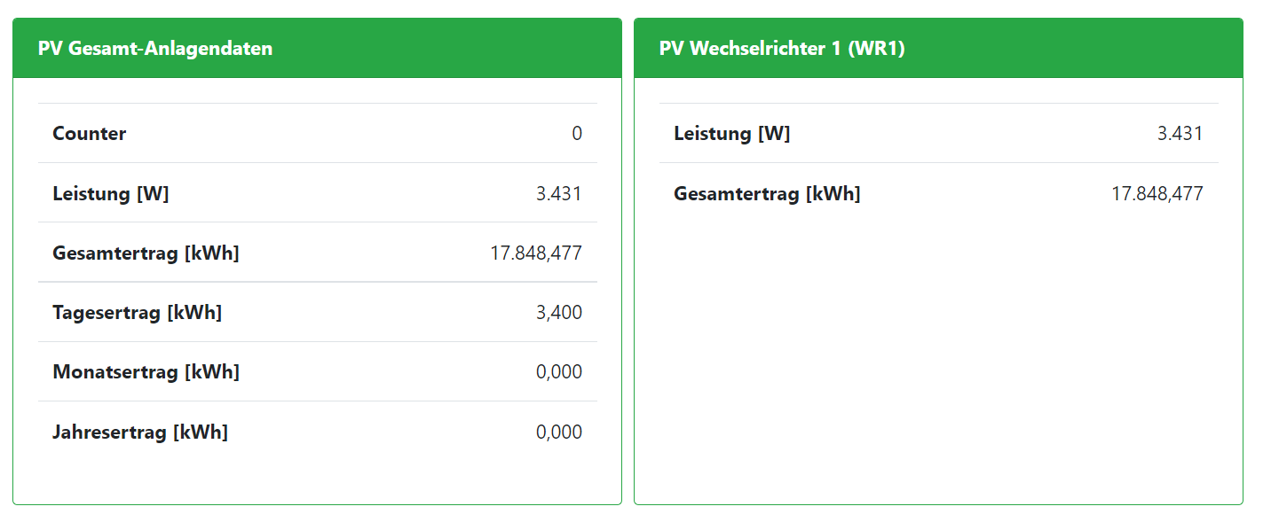

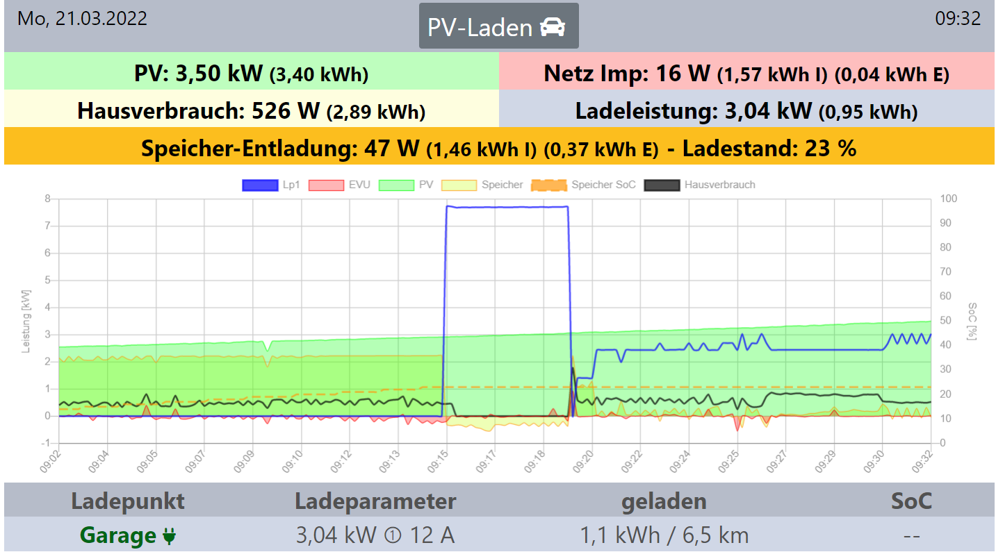

Magst Du nochmal einen Screenshot sowohl vom Graph der openWB als auch von der Statusseite posten sobald die Sonne scheint? Würde gern sicherstellen dass nun wirklich alle Daten für eine Regelung vorhanden sind, insbesondere die Daten der EVU sind für die Überschussregelung wichtig.
TrompetenTom
- Beiträge: 25
- Registriert: Mi Mai 12, 2021 9:37 am
Re: SMA Anlage
Klar, bin ja wirklich endlich froh, das alles richtig angezeigt wird.

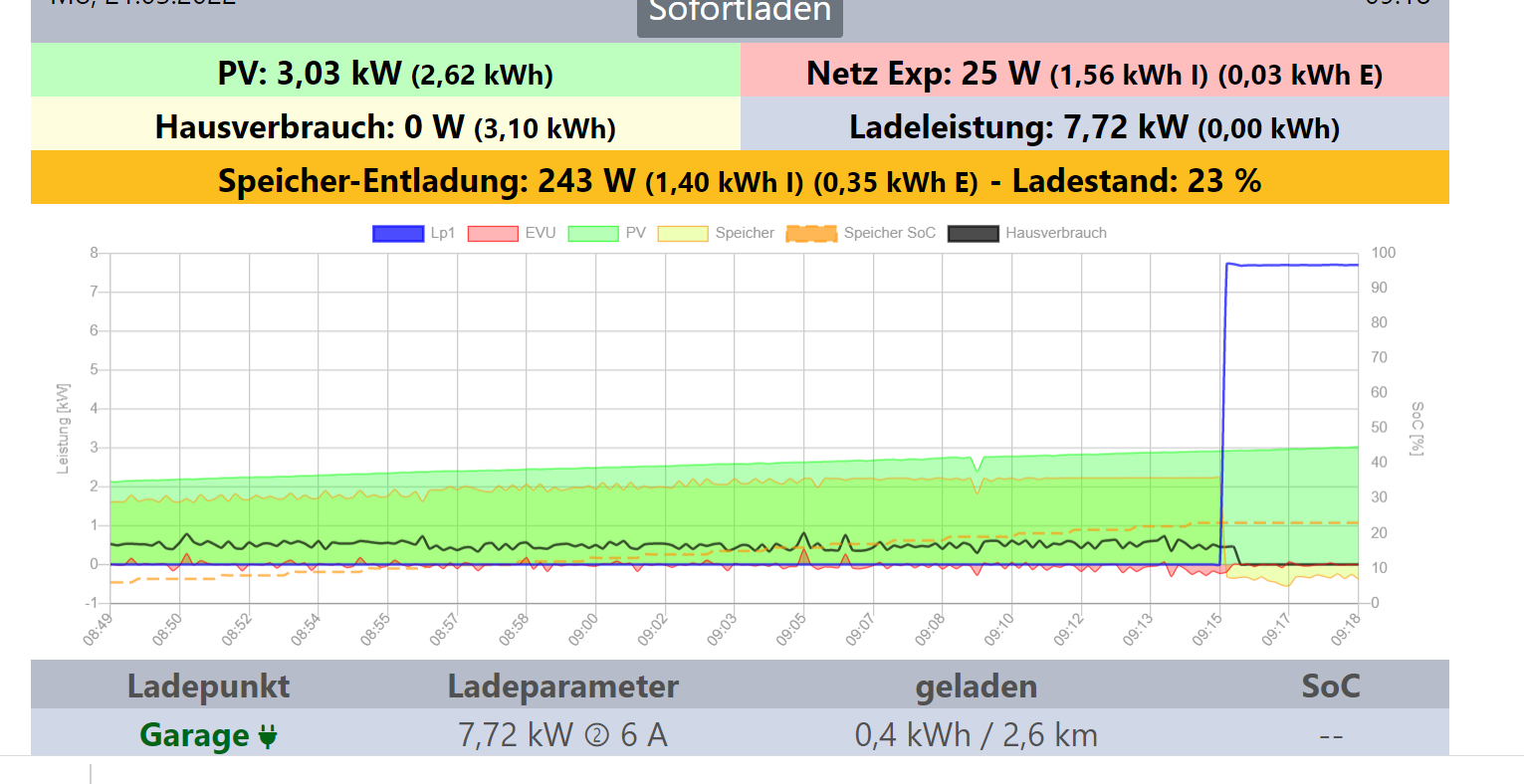

Was mich immer noch richtig stutzig macht ist das Sofortladen, wenn ich da auf 6 Ampere gehe dann zeigt er mir über 7 KW an was ja nie sein kann und was er auch wirklich nicht zieht laut SMA Anlage. Stelle ich auf PV Laden sehen die Daten schlüssig aus.
Hier mal ein Screenshot von der Sofortladung:

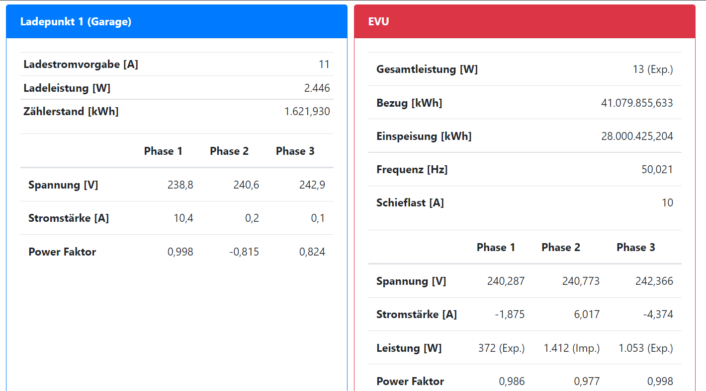

Und hier die Daten aus dem Status:

jup, das sieht in der Tat schon mal recht gut aus, man kann auch gut erkennen wie die EVU Leistung gegen 0 geregelt wird um weder Bezug noch Einspeisung zuzulassen, so soll das sein.
Die Geschichte mit dem Sofortladen ist in der Tat seltsam, hier würde ich Dir empfehlen den Fehler nachzustellen und dann ein Support-Ticket zu öffnen.
