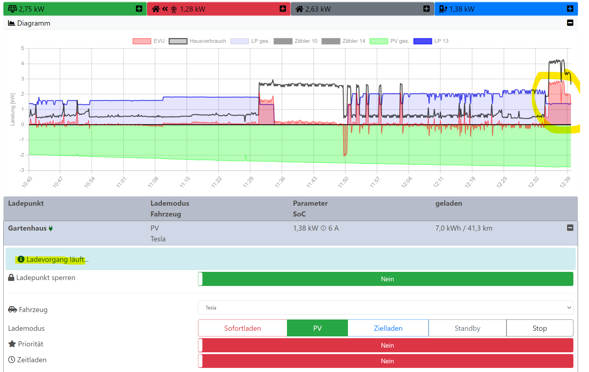

ich hab' aktuell wieder den Zustand dass die Ladung trotz mangelndem Überschuss nicht gestoppt wird, diesmal war ich mit den Logs schnell genug.
Abschaltschwelle ist auf 500W konfiguriert, diese wurden dauerhaft überschritten, dennoch gibts es keine Meldung dass der Timer zur Abschaltung läuft.
