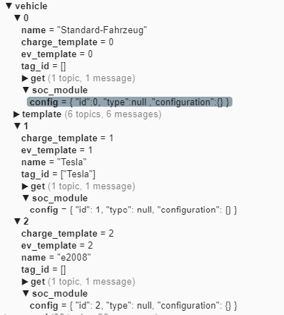

Hat leider beides nicht geholfen.LutzB hat geschrieben: Fr Mär 25, 2022 4:27 pm Dann nimm mal diesen Wert für das Topic:Ich glaube das Select Element benötigt zwingend mindestens eine Auswahlmöglichkeit.Code: Alles auswählen
[{"text":"kein Modul","value":null}]
Alternativ könnte auch noch ein Konfigurationstopic fehlen:
openWB/vehicle/+/soc_module/config

Bei mir reicht es, wenn folgendes Topic angelegt wird: "mqtt.openWB/vehicle/0/soc_module/config"
Die "0" bitte mit der ID jedes Fahrzeugs ersetzen.
Der Wert muss mindestens ein leeres Objekt sein "{}". Alternativ auch mit folgendem Inhalt:
Auch hier die "id" wieder durch die Fahrzeug-ID ersetzen.
Anpassung im Backend kommt noch, da besprechen wir gerade, wie es im Detail umgesetzt wird.
"id":0,
"type":null
,"configuration":{}

jup, so klappt das nun. Leeres Array hat nicht geklappt, mit angepasster ID ging es dann sofort.

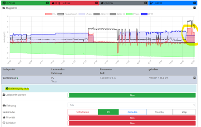

ich hab' aktuell wieder den Zustand dass die Ladung trotz mangelndem Überschuss nicht gestoppt wird, diesmal war ich mit den Logs schnell genug.
Abschaltschwelle ist auf 500W konfiguriert, diese wurden dauerhaft überschritten, dennoch gibts es keine Meldung dass der Timer zur Abschaltung läuft.
