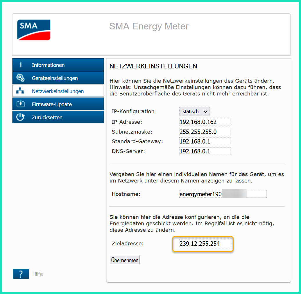

Aber wie ? ganz einfach indem Du die Adresse am SHM einträgst ;)
