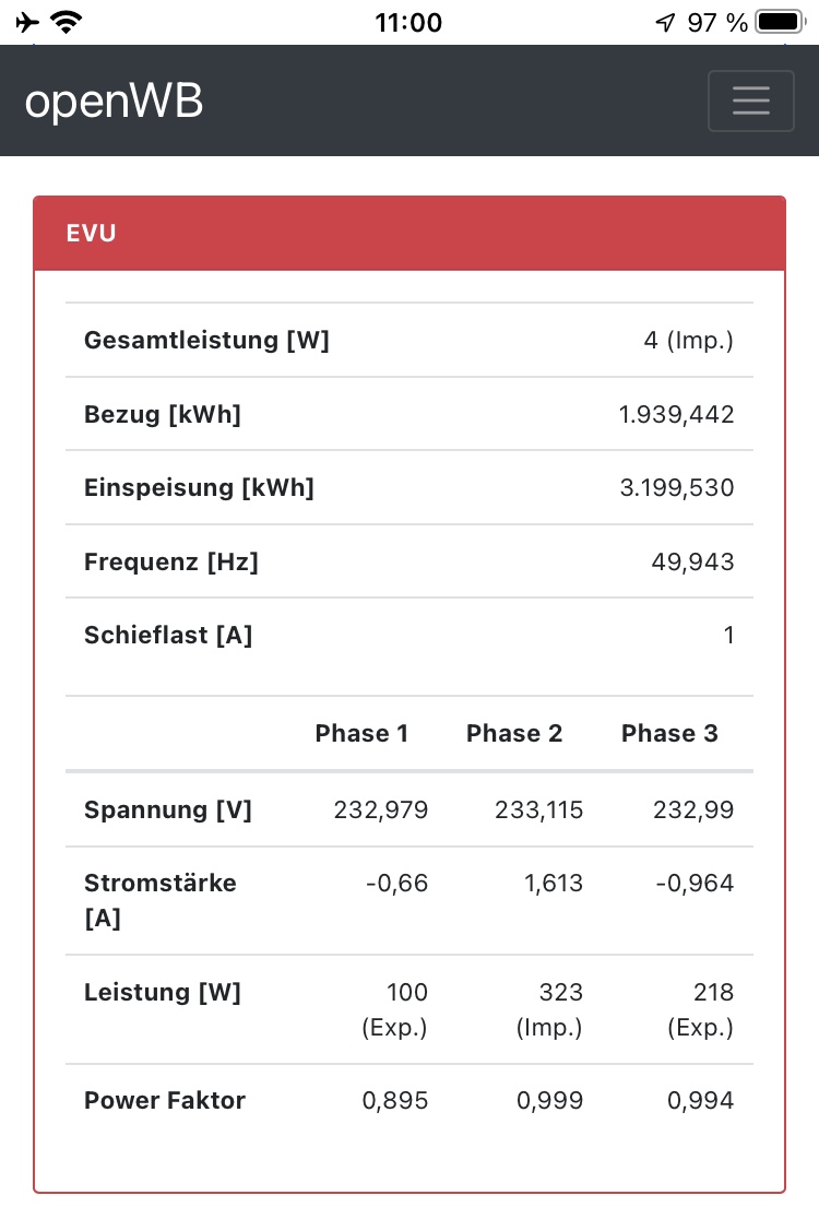

Ich habe die Einstellungen bezüglich Unicast für den HM 2.0 gefunden. Im Sunny Portal lassen sich unter "Konfiguration --> Geräteübersicht -->
Gerät (HM 2.0) --> Eigenschaften --> Zählerkonfiguration (Direkte Zähler Kommunikation)" drei IP Adressen eintragen. Dort waren bereits die
IP Adressen der beiden WR eingetragen. Ich habe jetzt als dritte IP die IP der openWB hinzugefügt. Und tatsächlich:
Jetzt werden im openWB Status EVU Daten angezeigt. Ich werde jetzt warten bis die Hausbatterie auf 100% geladen ist, ein Überschuss ins Netz
eingespeist wird und dann noch einmal testen, ob die openWB von Netzeinspeisung auf PV Laden umschaltet.

Re: PV Überschuss wird ins Netz eingespeist anstatt in das EV geladen
Heute getestet: Hausbatterie 100% geladen, Netzeinspeisung aktiv und dann EV zum Laden angesteckt. Jetzt funktioniert es:
