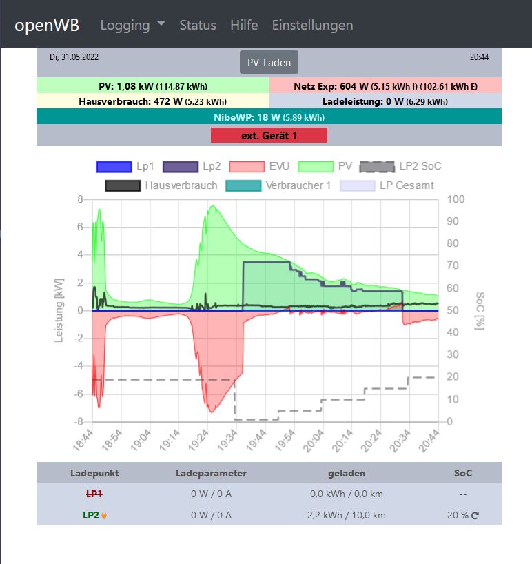

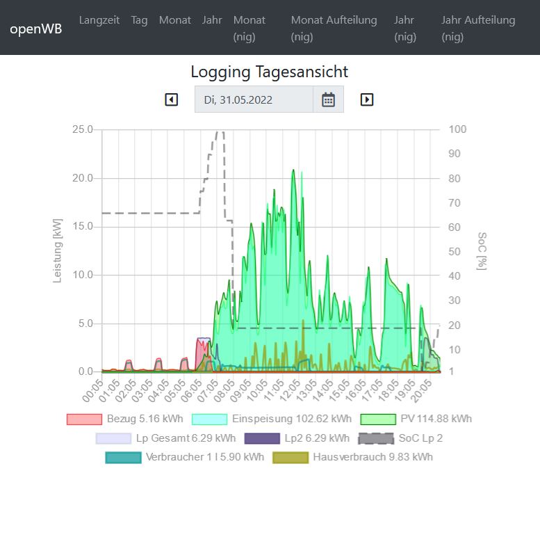

Ich hab tatsächlich dran gedacht und auch ich habe Ungereimtheiten im Tageslog.
Die Zahlen auf der Statusseite passen aber zusammen:
Wie man sieht, wird der Hausverbrauch im Tageslog irgendwie anders berechnet und ist falsch.
Das sollte dann aber nicht an der Kostal Konfiguration liegen, da die Daten auf der Status-Seite korrekt sind.
