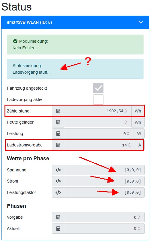

Danke. Das sieht schon besser aus. Der Zählerstand kommt, aber der Rest fehlt noch (Spannungen etc.).
Es wird allerdings Laden angezeigt, obwohl das Symbol orange bleibt und nicht geladen wird (s. EVU-Werte).
Ich verwende folgende Ladeprofileinstellungen. Ist da ggf. noch etwas faul?

aiole hat geschrieben: Do Jun 02, 2022 1:10 pm Danke. Das sieht schon besser aus. Der Zählerstand kommt, aber der Rest fehlt noch (Spannungen etc.).
Kannst Du bitte den Debug Modus auf 2 stellen und einen kompletten Durchlauf der Regelung posten? Spannung liefert nur EVSE Wifi 2.0, das ist noch nicht drin. Ströme sollten aber angezeigt werden. Da gibt das Log Aufschluss.
aiole hat geschrieben: Do Jun 02, 2022 1:10 pm Es wird allerdings Laden angezeigt, obwohl das Symbol orange bleibt und nicht geladen wird (s. EVU-Werte).
Das bedeutet erstmal nur, dass die Regelung den Strom freigegeben hat. Was die Remote-WB bzw das Auto damit macht, bleibt erstmal unberücksichtigt.
aiole hat geschrieben: Do Jun 02, 2022 1:10 pm Ich verwende folgende Ladeprofileinstellungen. Ist da ggf. noch etwas faul?
Die sehen soweit gut aus. Auch hier ist es ohne Log schwierig.
Ok. Das teste ich heute Abend, wenn das EV wieder dran hängt.
In v1.9 hatten wir EWifi 1.0/2.0 mal mit der timeout-Angabe quick&dirty unterschieden. Die Spannungen sind dort schon lange mit bei EVSE-Wifi 2.0 dabei (leider kommalos) und gut für die Kontrolle. Könnt Ihr diese zeitnah einbauen, um das testing zu erleichtern? An der sWB-API hat sich bei den Spannungen nichts geändert.
LenaK hat geschrieben: Do Jun 02, 2022 2:34 pm
Das smartWB-interne debug-log zeigt nichts an (im Gegensatz bei Nutzung von oWB v1.9, wo so etwas kommt (gerade nochmal am 2. System getestet)).
2022-06-02T14:43:56+2 [ ModBus ] Register 1000 successfully set to 600
2022-06-02T14:59:06+2 [ ModBus ] Register 1000 successfully set to 0
Das heißt, dass irgendwas beim Senden von oWB hängen bleibt.
Der begleitende Text zum Ladesymbol ist in v2.0 neu.
M.E. sollte nur "Ladevorgang läuft..." stehen, wenn auch tatsächlich geladen wird. Bei orangefarb. Symbol dann eher "ladebereit"?
Oder habt Ihr "Ladevorgang läuft..." bei orange und "Lädt" bei grünem Symbol (sry - lädt hier ja noch nicht und ich kann es daher nicht verifizieren)?

Vielleicht gibt es nur bei der Stromwertübergabe ein Problem:
2022-06-02 16:38:18,726 - {soc.modules.common.component_context:23} - DEBUG - Update Komponente ['Ladepunkt']
2022-06-02 16:38:18,739 - {urllib3.connectionpool:227} - DEBUG - Starting new HTTP connection (1): 192.168.110.145:80
2022-06-02 16:38:18,760 - {urllib3.connectionpool:452} - DEBUG - http://192.168.110.145:80 "GET /setCurrent?current=%24current HTTP/1.1" 200 29
2022-06-02 16:38:18,764 - {soc.modules.common.req:11} - DEBUG - Get-Response: S0_set current to given value
Mit "GET /setCurrent?current=%24current HTTP/1.1" kann die API glaub' nichts anfangen. DIe braucht entweder A- oder 0,01A-Werte. Ich bin auf dem Gebiet SW aber nur einäugig ;).

Der API-Aufruf ist nicht korrekt:
Für 14,55A muss dieser wie folgt aussehen:
/setCurrent?current=1455
Für 14,0A funktionieren diese beide Varianten:
/setCurrent?current=1400
Der Strom muss entweder in vollen A oder in hundertstel A vorgegeben werden.
