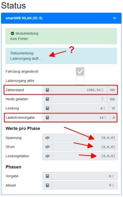

Danke. Das sieht schon besser aus. Der Zählerstand kommt, aber der Rest fehlt noch (Spannungen etc.).

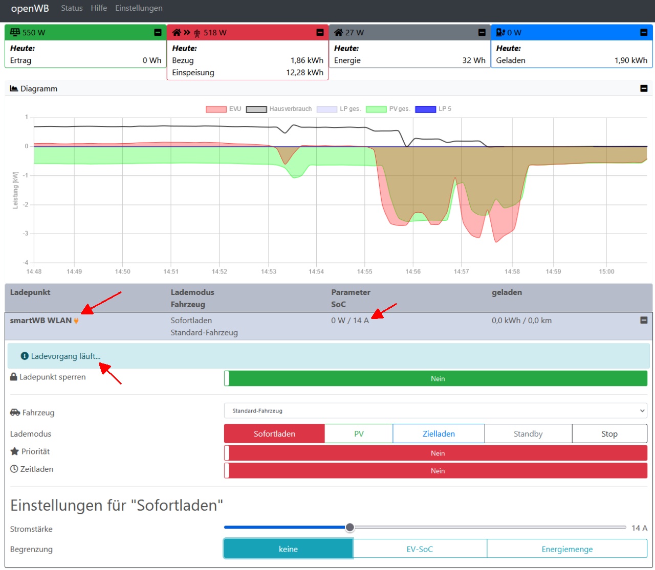

Es wird allerdings Laden angezeigt, obwohl das Symbol orange bleibt und nicht geladen wird (s. EVU-Werte).

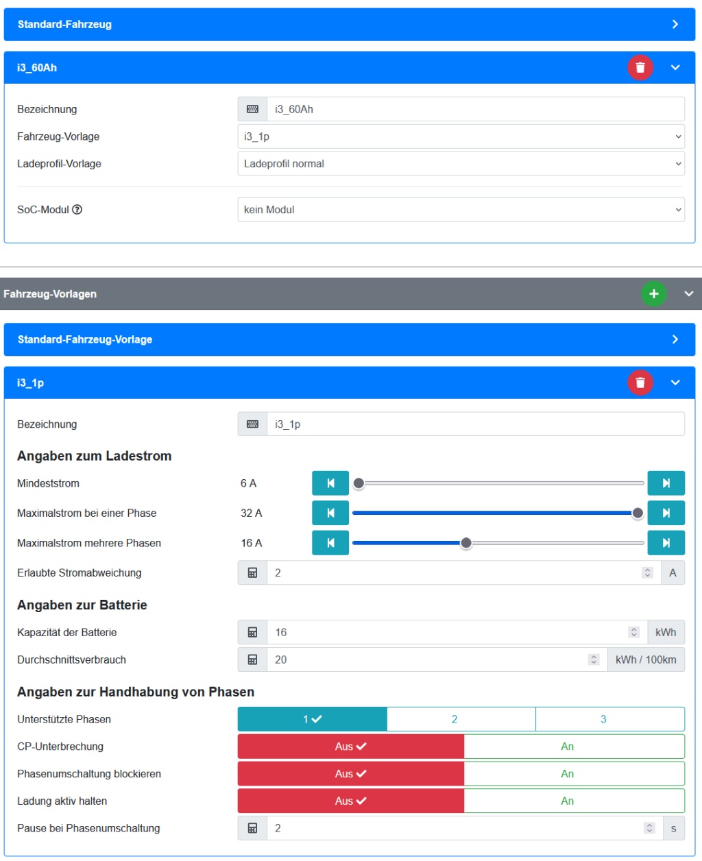

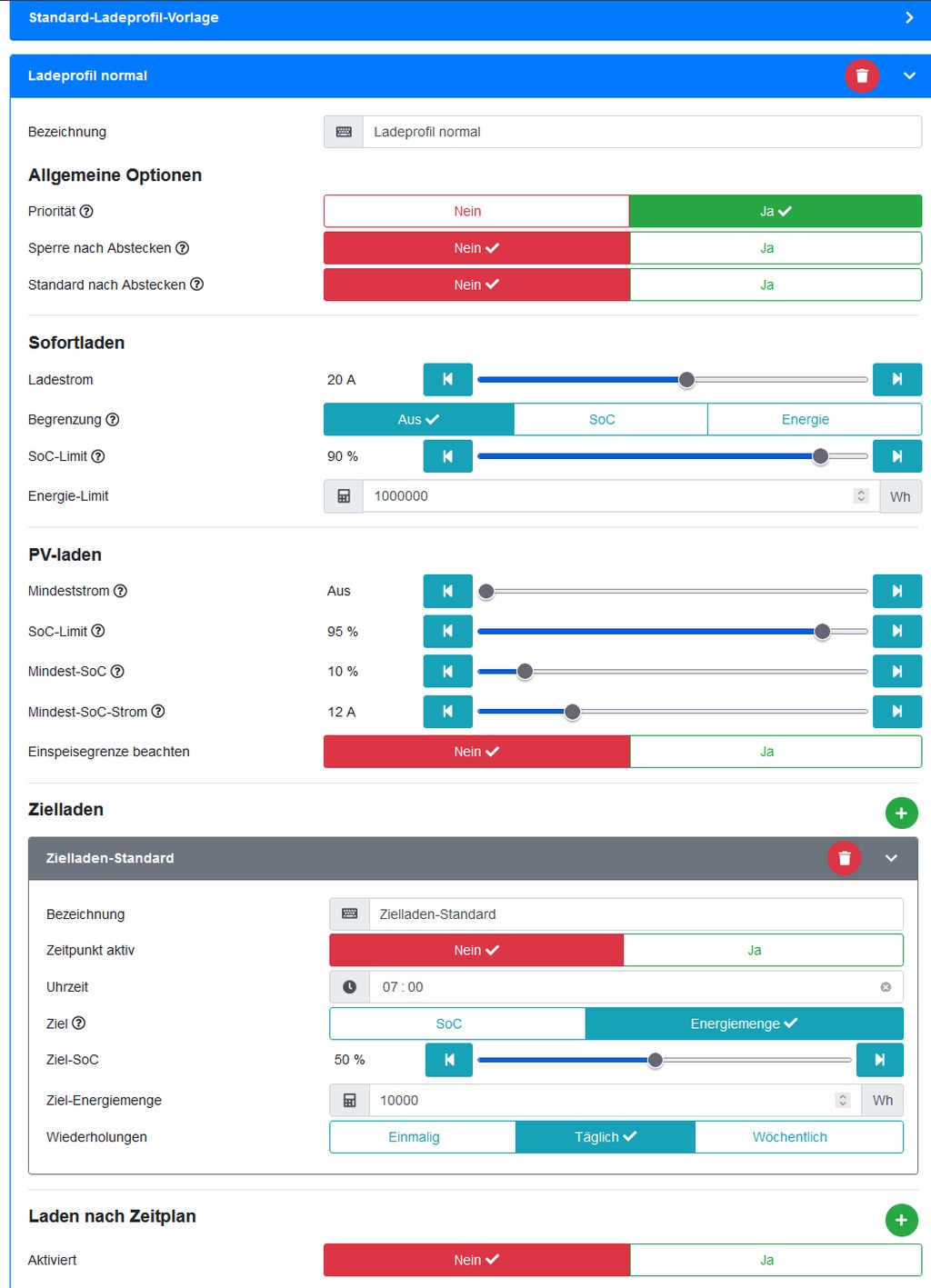

Ich verwende folgende Ladeprofileinstellungen. Ist da ggf. noch etwas faul?

aiole hat geschrieben: Do Jun 02, 2022 1:10 pm Danke. Das sieht schon besser aus. Der Zählerstand kommt, aber der Rest fehlt noch (Spannungen etc.).
Kannst Du bitte den Debug Modus auf 2 stellen und einen kompletten Durchlauf der Regelung posten? Spannung liefert nur EVSE Wifi 2.0, das ist noch nicht drin. Ströme sollten aber angezeigt werden. Da gibt das Log Aufschluss.
aiole hat geschrieben: Do Jun 02, 2022 1:10 pm Es wird allerdings Laden angezeigt, obwohl das Symbol orange bleibt und nicht geladen wird (s. EVU-Werte).
Das bedeutet erstmal nur, dass die Regelung den Strom freigegeben hat. Was die Remote-WB bzw das Auto damit macht, bleibt erstmal unberücksichtigt.
aiole hat geschrieben: Do Jun 02, 2022 1:10 pm Ich verwende folgende Ladeprofileinstellungen. Ist da ggf. noch etwas faul?
Die sehen soweit gut aus. Auch hier ist es ohne Log schwierig.

Der begleitende Text zum Ladesymbol ist in v2.0 neu.
M.E. sollte nur "Ladevorgang läuft..." stehen, wenn auch tatsächlich geladen wird. Bei orangefarb. Symbol dann eher "ladebereit"?
Oder habt Ihr "Ladevorgang läuft..." bei orange und "Lädt" bei grünem Symbol (sry - lädt hier ja noch nicht und ich kann es daher nicht verifizieren)?

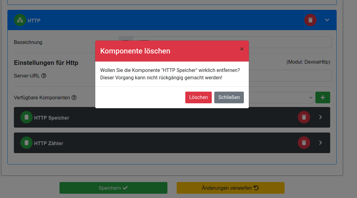

2. Beim Rumspielen in der Hardware-Installation (Web-UI :: Konfiguration :: Geräte und Komponenten) können die Komponenten nicht gelöscht werden.

MadMax219 hat geschrieben: Do Jun 02, 2022 6:21 pm 2. Beim Rumspielen in der Hardware-Installation (Web-UI :: Konfiguration :: Geräte und Komponenten) können die Komponenten nicht gelöscht werden.
Welche Komponenten wollest Du löschen? Ich hab' vor kurzem Komponenten (http in meinem Fall) neu angelegt und die alten gelöscht, das war kein Problem.

mrinas hat geschrieben: Do Jun 02, 2022 7:10 pm Welche Komponenten wollest Du löschen?
Das spielt eigentlich keine Rolle.
Ich betrachte die "blauen Dinger" als Gerät/System und die untergordnete Hierarchie (also die "schwarzen Dinger") als Komponenten.
Und die sind durch die Bank nicht löschbar.
Gestestet habe ich das bisher nur mit "SMA Home Manager" und "SMA Modbus TCP".
Es funktioniert jetzt gerade aber auch mit HTTP nicht.
Blaues "HTTP" lässt sich löschen (inklusiv der Komponenten), schwarzes "HTTP Speicher" oder "HTTP Zähler" einzeln jedoch nicht. Die sind nach dem Löschen (Klick auf den roten Button im Screenshot) immer noch da.
Beiträge: 4285
Has thanked: 22 times
Been thanked: 160 times
Re: Feedback Alpha 3
Da hat sich bei den Komponenten mit einem der letzten PR ein Bug eingeschlichen. Ist gerade behoben worden. Bitte ein Update anstoßen.
