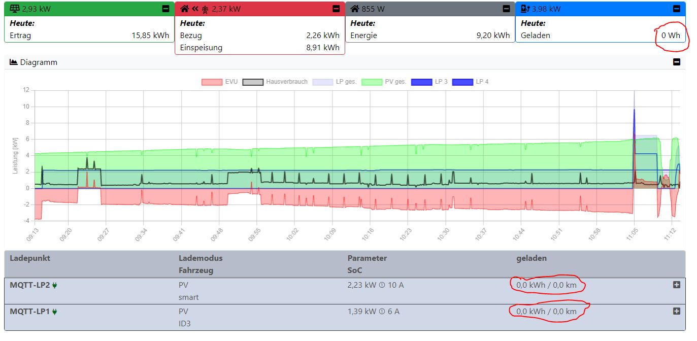

mrinas hat geschrieben: Do Jul 14, 2022 10:47 am noch etwas zur Laderegelung, bin mir nicht sicher ob das neu ist oder schon länger so war?
Es gibt derzeit eine Ladefreigabe mit 6A, Auto ist angesteckt, läd aber nicht da das im Auto konfigurierte SoC Limit erreicht ist. Derzeit ist der EVU Überschuss unterhalb der Einschaltschwelle. Müsste die Ladefreigabe nicht eigentlich aufgehoben werden, wenngleich gar nicht geladen wird?
Hatte es gestern dass mein Model Y zwischendrin in einer ähnlichen Situation nachgeladen hat, was dann eben zu unerwünschtem Netzbezug geführt hat.
Wie kommt es zu dieser Situation?
Auto ist angesteckt, es gab mal PV Überschuss. Auto hat heute vormittag auch ein wenig geladen, dann aber eben selbstständig den Ladevorgang nach erreichen des SoC Limit im Auto beendet.
Ladefreigabe bleibt erhalten.
PV Überschuss wird von anderen Verbrauchern verwendet, Einspeisung fällt unter die konfigurierte Abschaltschwelle. Freigabe bleibt erhalten, möglicherweise da kein Ladevorgang stattfindet?

rleidner hat geschrieben: Do Jul 14, 2022 9:12 am Aktuelle Alpha3:
Ich sende per NodeRed-Flow die EVU, PV und LP - Daten aus der 1.9 per MQTT in die Alpha3.
Die "Kommandos" der Alpha3 an die MQTT-Ladepunkte zeige ich momentan in einem NodeRed dashboard an.
An der 1.9 lädt der ID.3. Das wird weitgehend korrekt in der Alpha3 angezeigt.
2 Dinge sind mir aber aufgefallen:
1) Die phases_in_use werden angezeigt, wenn der nicht dokumentierte topic openWB/chargepoint/3/set/phases_in_use gesetzt wird.
--> in der MQTT Ladepunkt Config-Seite den topic openWB/chargepoint/3/set/phases_in_use ergänzen.
2) Wie in der MQTT Ladepunkt Config-Seite beschrieben setze ich die currents in diesem Topic: openWB/set/chargepoint/3/get/currents
Im UI erscheint aber ein Wert, der damit nicht zu tun hat. MQTT-Explorer:
gesetzt wird [17.8,0.1,0.1]
Im UI angezeigt wird der current oben current = 21.4
Nach Frage zum SOC des Fahrzeugs: kann der schon per MQTT gesetzt werden, wenn ja, welches Topic?
Edit: noch eine Sache, die im UI nicht richtig dargestellt wird: geladen kWh/km bleiben auf 0/0 obwohl schon ca. 4kWh geladen wurden
Zu 1.: Das Topic für die genutzten Phasen fehlt noch in der Beschreibung. Es lautet openWB/set/chargepoint/3/get/phases_in_use
Zu 2.: Im UI wird die Sollstromstärke angezeigt. openWB/chargepoint/3/set/current ist das Topic für die Sollstromstärke. openWB/chargepoint/3/get/currents wird auf der Statusseite angezeigt.
Es gab noch einen Bug, nun sollten auch die geladenen Kilometer wieder passen.

(Version: 2022-07-15 13:34:45 +0200 [075f7cd7])
Danke, phases_in_use werden jetzt korrekt gesetzt und angezeigt;
--> Bitte Beschreibung In der Config-Seite ergänzen.
LenaK hat geschrieben: Fr Jul 15, 2022 12:16 pm Zu 2.: Im UI wird die Sollstromstärke angezeigt. openWB/chargepoint/3/set/current ist das Topic für die Sollstromstärke. openWB/chargepoint/3/get/currents wird auf der Statusseite angezeigt.
OK, verstanden.
LenaK hat geschrieben: Fr Jul 15, 2022 12:16 pm Es gab noch einen Bug, nun sollten auch die geladenen Kilometer wieder passen.
Die "geladen" Werte (kWh/km) sind 0/0.
Zum Vergleich die korrekten Werte in 1.9 (zeitgleich):
EDIT: Nach einiger Zeit zeigt owb2 tatsächlich etwas in geladen an:
owb1: 8,3kWh
owb2: 0,008 kWh im Status und 0,0 kWh / 0,1 km in der Übersicht.
Das Problem war in meiner owb1->owb2 Umsetzung in NR: owb1 führt den counter in kWh, owb2 erwartet Wh.
Damit ist das erledigt bis auf die Ergänzung der mqtt lp - Beschreibung für phases_in_use.
EDIT2: Jetzt stimmen die "geladen" Werte exakt überein (oben OWB1, unten OWB2):
Die geladenen km sind etwas verschieden wegen unterschiedlicher Verbrauchseinstellungen.
openWB-2 Standard+ | openWB EVU Kit v2 MID| 9,9kWp mit Kostal Plenticore 8.5 plus | VW ID.3, Kia EV6, Smart EQ forfour
