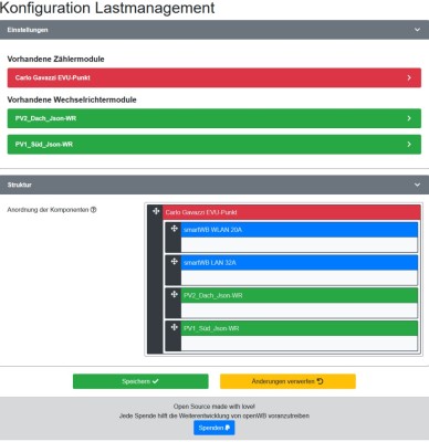

Du kannst doch auch die Komponente selbst, also z.b. JSON Wechselrichter, umbenennen.
Beiträge: 8863
Has thanked: 202 times
Been thanked: 232 times
Re: Feedback 2.0 Alpha 3
Na das ist mal eine Idee ;). Thanks!!!
Mit den vielen Unterebenen muss ich mich erst noch anfreuden, aber die sind wichtig, da klar strukturiert.
Es wäre natürlich top, wenn die (übergeordnete) Systembezeichnung automatisch vor die Komponente eingefügt wird (ggf. sogar fest als Pre-Bezeichner bei der Komponente eingestellt). Es ist ja so, dass eine Komponente IMMER unter dem jeweiligen System fest verknüpft wird. Ich könnte mir vorstellen, dass sonst einige (wie ich) stolpern.

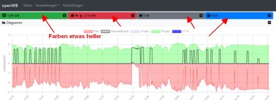

Ich hätte noch zwei kleine Verbesserungsvorschläge:
Der erste ist nicht von mir, sondern hierher: viewtopic.php?p=69245#p69245
Und der zweite wäre, das EVU-Rot und das Hausverbrauchs-Grau ein bisschen heller zu machen um einen höheren Kontrast zur schwarzen Schrift zu haben. Ich finde das ein bisschen schwer zu erkennen. Bei Batterie-Gelb und PV-Grün sind die Zahlen deutlich zu erkennen, bei Laden-Blau ist es fast grenzwertig.
Beiträge: 8863
Sind die LP-Nummern nicht die internen ID's? Wenn ja - die stören in der Tat.
Farben heller - aber nur in der Legende, oder?

Das mit den Farben und dem Kontrast ist ein guter Punkt, bisweilen finde ich den Kontrast auch etwas schwierig. Werde mit meinen knapp über 40 halt alt :D
Ich müsste die Farbdefinitionen ja recht einfach irgendwo finden, richtig? vielleicht spiele ich mich mal ein wenig damit, jetzt nicht im Sinne davon einzelne Farben anzupassen, viel mehr dachte ich an so etwas: https://accessiblepalette.com/
Gibt ja wirklich gute Tools um barrierefreie Farbkombinationen mit ausreichend Kontrast zu finden. Und wenngleich es vielleicht gar nicht der Anspruch hinsichtlich Barrierefreiheit besteht sorgt das zumindest für sehr gut zu lesende Farbkombinationen.

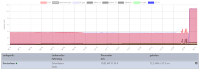

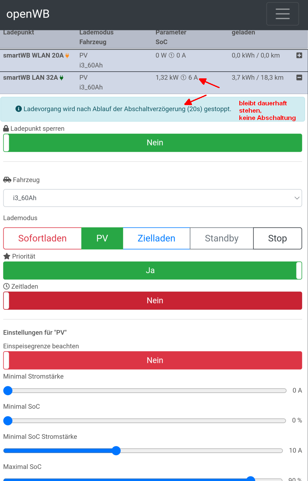

So - jetzt noch ein Problem beim Zusammenspiel von 2 WB.
aktuelle alpha3: 2022-08-02 10:33:40 +0200 [86ee0db9]
* 2x smartWB (jeweils 3p angeschlossen / jeweils EV 1p) => Lademode "einheitlich"
* Start mit Sofortladen => geht bei beiden LP inkl. variabler A-Verstellung
* Umschalten auf "PV mit 0A min" (ehemals "nur PV") im laufenden Betrieb und ohne ausreichende PV-Leistung
* LP1 stoppt nun korrekt nach Ablauf der Abschaltzeit (hier 20s)
* LP2 zeigt zwar auch die Abschaltzeit an, bleibt aber bei der Sollvorgabe von 6A stecken => keine Abschaltung
* Erst ein STOP sorgt für das Abschalten des LP2

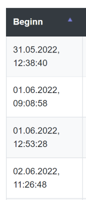

mrinas hat geschrieben: Mo Jun 20, 2022 10:21 am Das zweite Thema ist ähnlich und womöglich eher meiner IT Affinität geschuldet #OCD. Im Ladelog für Juni taucht auch ein Eintrag vom Mai auf - Ladevorgang im Mai begonnen und im Juni beendet. Dass der hier auftaucht ist vollkommen okay und nachvollziehbar. Allerdings kommt die Sortierung damit nicht klar, bei absteigender Sortierung gesellt sich der 31.Mai vor dem 19.Juni ein - das passt irgendwie nicht.
Ja klar, 31 ist größer als 19 - aber die Sortierung sollte ja (meiner Meinung nach) auf dem eigentlichen Datumswert erfolgen (bei welchem der 31. Mai vor dem 19. Juni ist) und nicht auf der als Text formatierten Ausgabe.
Danke Lutz! Manchmal sind es die kleinen Dinge die es ausmachen. Zum Beispiel Einträge chronologisch zu sortieren, auch wenn diese über Monatsgrenzen hinweg gehen. 👌

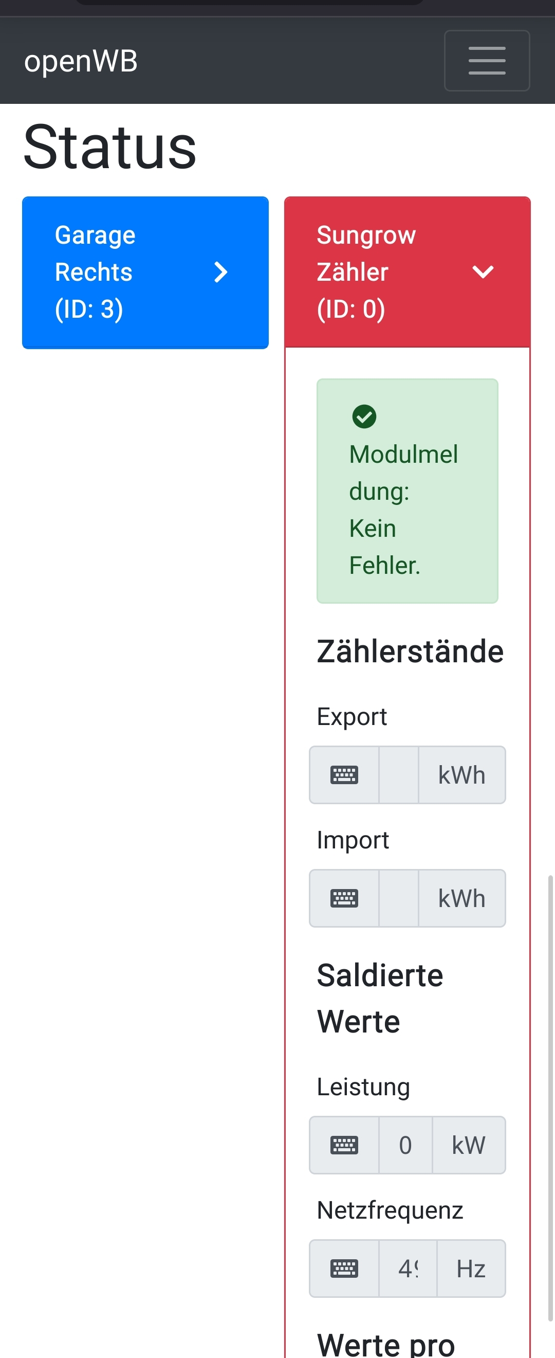

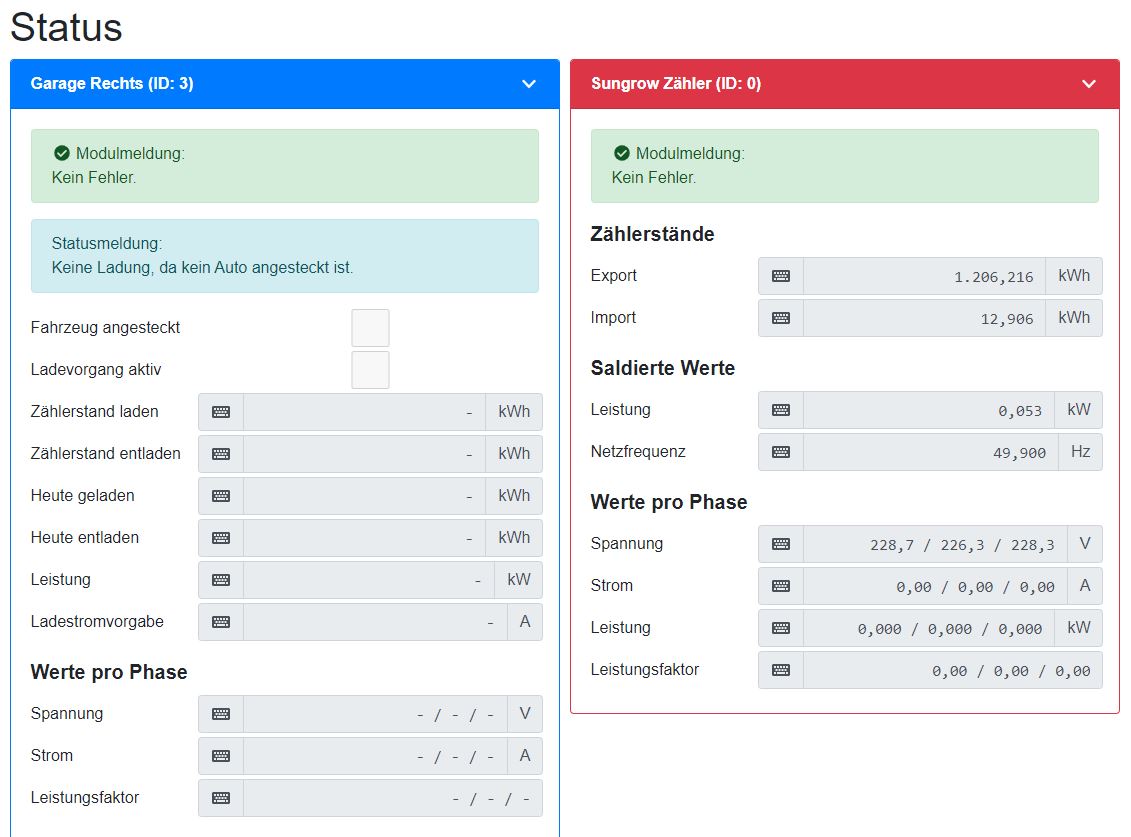

Die Statusanzeige auf einem Handy ist nicht lesbar, da die Bereiche nebeneinander angezeigt werden:
Laptop:
Handy:

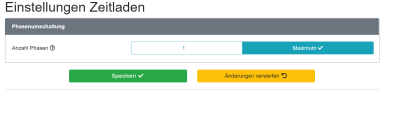

Zeitladen triggert 1p/3p nicht
Beitrag von mrinas »
Morgen zusammen, ich hab' heute mal die Funktion Zeitladen genutzt. Hierbei wurde dann leider nur mit 1p, nicht wie erwartet und konfiguriert mit 3p geladen.
Die Aktivierung von Zeitladen war leider etwas umständlich, das hatte ich früher in diesem Thread ja schon einmal beschrieben. Es hat dann aber funktoiniert, es wurde mit dem Ladevorgang begonnen. Leider aber nur mit 1p, wenngleich maximum konfiguriert war. Lademodus war (wie immer) auf PV eingestellt, nach dem Umschalten auf Sofortladen wurde dann auch artig mit 3p geladen.
