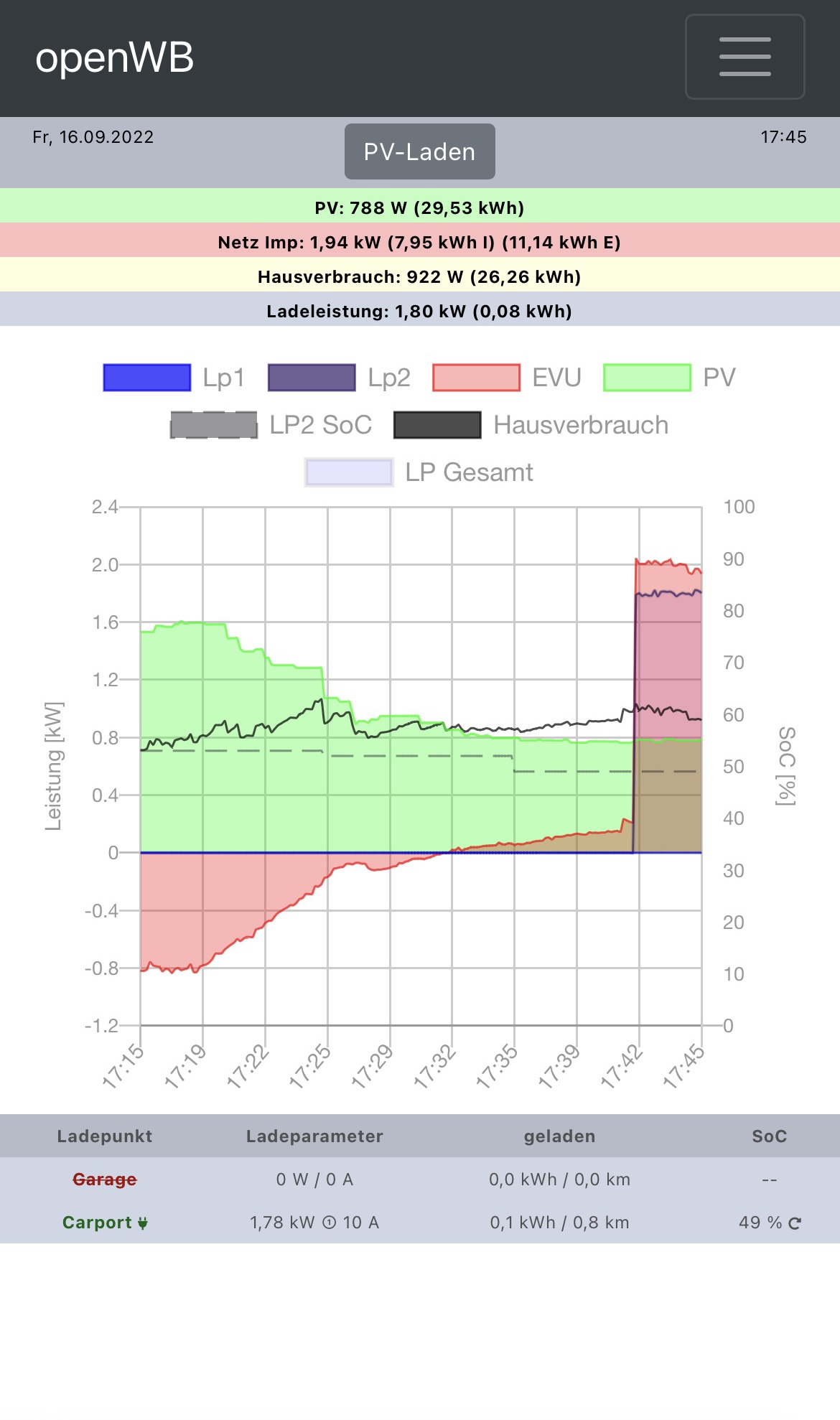

Was mich aber langsam nervt, dass openWB immer noch lädt obwohl kein Strom produziert wird. Ich habe schon extra den Eastron SDM72 + Protoss eingebaut, da mein SolarLog „zu langsam war“. Trotzdem, wie man auf dem Foto sieht, wird geladen Was muss ich noch tun?
Di sagst, lädt immer noch, aber der Beginn war ja erst 17:42 Uhr. Lass mal deine Einstellungen sehen.
Ladeeinstellungen/PV ...
10kWp PV mit SMA Tripower 10000TL-10 (PE11 mit SDM72V2); 2,4kWp mit Solis 2.5 G6 (EE11 mit SDM120). OpenWB Standard+. EVU EM540 an einem Raspi mit Venus OS. BEV Mercedes EQA 250 (07/2023) und EQA 300 (06/2024)
Mir fällt gerade auf, dass 1,78 kW und 10 A nicht passen. Die Spannung wird kaum bei 178 V liegen.
OK, ich hätte das auch anders formulieren können. Da hast Du recht, dass ich das Auto erst um 17:42 angeschlossen habe um das morgen nicht machen zu müssen… zum Glück habe ich noch kein Vertrauen an openWB, sonst hätte ich morgen das Auto schon voll

suggarman hat geschrieben: ↑Fr Sep 16, 2022 6:55 pm
Stimmt… habe nie darauf geachtet. Zwar, was man auch auf dem Screenshot sehen kann, bei dem zweiten Ladepunkt 10A eingestellt sind, wenn ich aber direkt bei dem zweiten Ladepunkt nachschaue, sind es 8A - nur als Info.
Nee, hast du nicht. Dachte das ist bei dir evtl. Aktiv. Schau mal auf meinem Screenshot. Das wäre sowas, dass geladen wird, ohne Überschuss, um auf einen definierten Mimdest Level zu kommen.
Ich glaub ich hab schon mal gelesen, dass es das be mehreren LP nicht gibt.

derNeueDet hat geschrieben: ↑Fr Sep 16, 2022 7:24 pm
Nee, das ist nur die minimale Stromstärke pro Ladepunkt. Die min SoC Einstellung ist was anderes.
