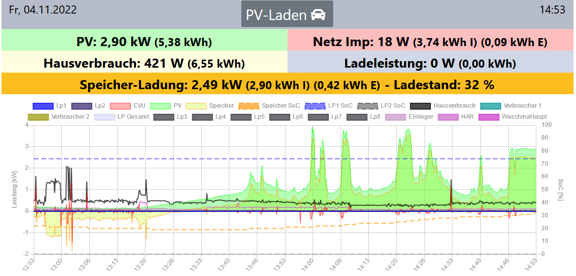

Hier die Daten von heute, auch hier zu sehen, dass die Peaks wohl mit der PV Erzeugung zusammenhängen.

Anscheinend habt Ihr den Fehler schon gefunden?
Mit der Version 2022-11-04 10:11:41 +0100 [fa48ea06] nun keine Peaks mehr

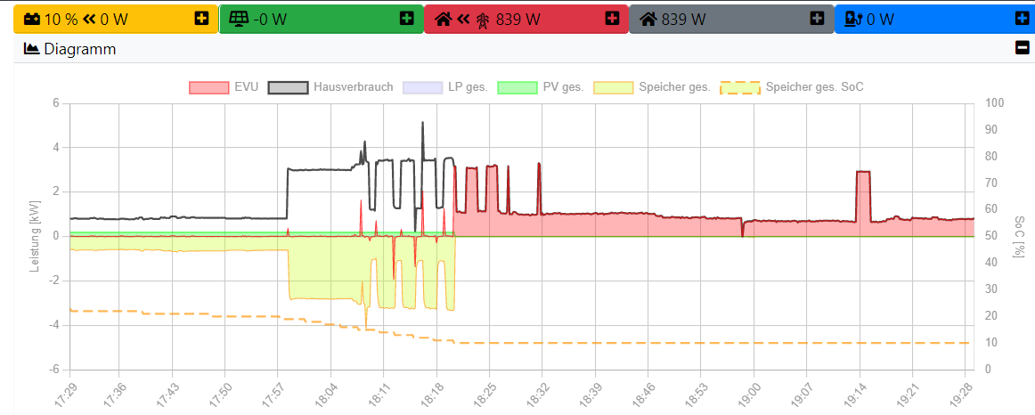

Leider ist dafür dieser Fehler wieder zurückgekehrt
Solange der Speicher entladen wird, wird eine PV Leistung ~ 180W angezeigt.
Für Logs ist es zu spät, da die Aufzeichnung von OWB2.0 nur die letzten Werte, nicht älter als ca. 20min, anzeigt.
