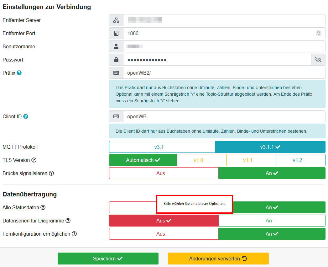

Ich versuche gerade, in der OpenWB 2 welche bei mir zum Test auf einem Proxmox LXC läuft, eine MQTT Brücke einzurichten.
Dabei bekomme ich beim Speichern immer die Meldung "Bitte wählen Sie eine dieser Optionen aus"
Allerdings wird nicht ersichtlich, um welche Option es sich handeln soll - und die Meldung kommt, egal, welche Option ich aktiviere.

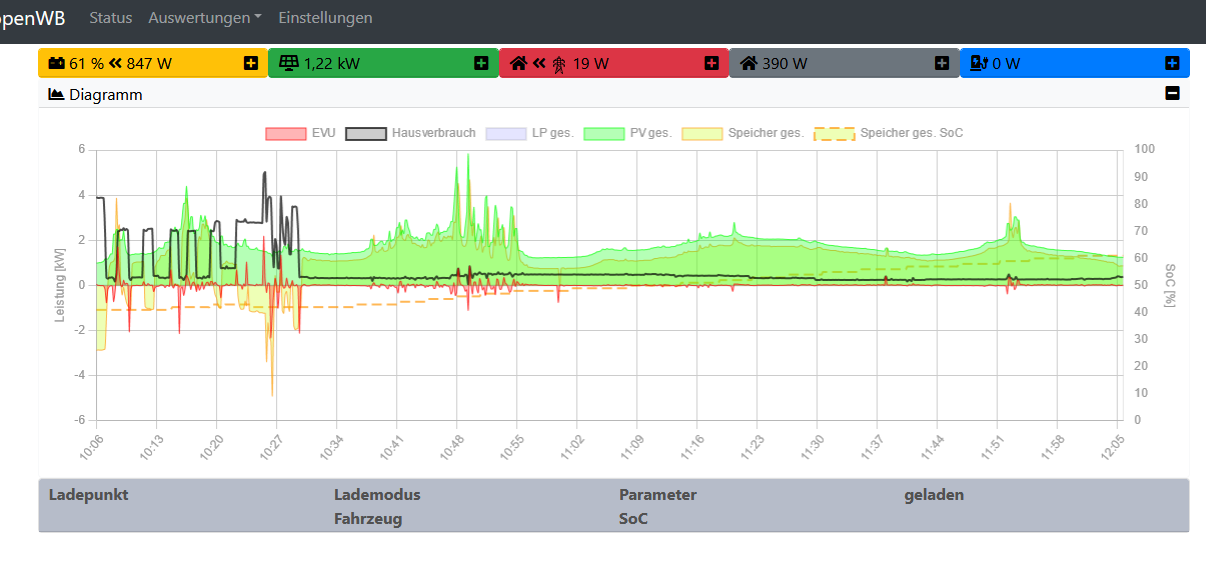

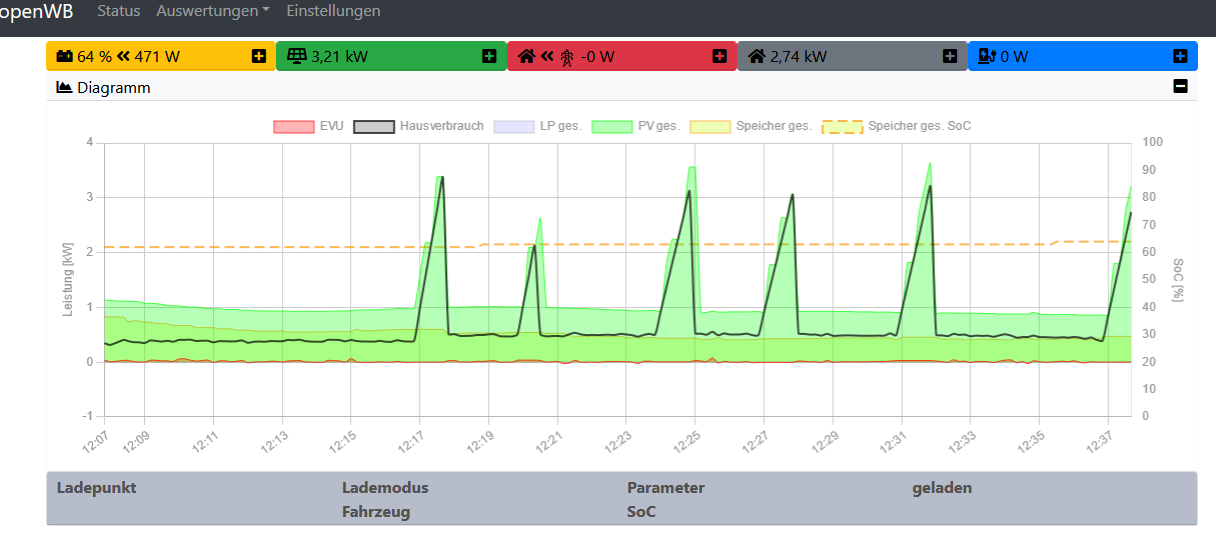

Ihaglc hat geschrieben: Mi Okt 26, 2022 5:43 pm Leider wird nun in 2.0 die Speicherentladung vom Hausverbrauch abgezogen. Es gibt keine Möglichkeit das abzwählen. ( oder wie kann ich gar nichts anwählen ?) Das war in 1.9 noch auswählbar.
Daher wird der Hausverbrauch nun nicht korrekt angezeigt
Ihaglc hat geschrieben: Sa Okt 29, 2022 10:02 am Sieht jetzt besser aus, wenn der Speicher entladen wird, d. h. wenn PV=0, stimmen die Werte.
Heute beim Aufladen des Speichers erscheinen unsinnig hohe PV Spitzen, die den Hausverbrauch mit hochziehen.
r, Payloa[/code]
Ihaglc hat geschrieben: Mo Okt 31, 2022 4:23 pm 2022-10-31 10:08:37 +0100 [0880c9e5]
Sieht jetzt besser aus, die Spitzen sind weg, aber nun erscheint während der Dunkelheit plötzlich PV Leistung und der Hausverbrauch wird um die PV Leistung höher angezeigt??
Ihaglc hat geschrieben: Do Nov 03, 2022 10:26 am Leider ist das Spitzenproblem mit 2022-11-02 13:35:30 +0100 [bc52d84b] wieder zurückgekommen...
Ihaglc hat geschrieben: Fr Nov 04, 2022 1:56 pm Anscheinend habt Ihr den Fehler schon gefunden?
Mit der Version 2022-11-04 10:11:41 +0100 [fa48ea06] nun keine Peaks mehr :D
Ihaglc hat geschrieben: Fr Nov 04, 2022 6:49 pm Leider ist dafür dieser Fehler wieder zurückgekehrt
Ihaglc hat geschrieben: Mo Okt 31, 2022 4:23 pm ...aber nun erscheint während der Dunkelheit plötzlich PV Leistung und der Hausverbrauch wird um die PV Leistung höher angezeigt??
Solange der Speicher entladen wird, wird eine PV Leistung ~ 180W angezeigt.
Peaks sind mt der aktuellen Version wieder vorhanden.
Vorherige Version
2022-11-06 13_12_56-Start.png (4 KiB) 1735 mal betrachtet
aktuelle Version
2022-11-06 12_38_14-Start.png (6.88 KiB) 1741 mal betrachtet
Ich denke, ich beende jetzt das Spiel mit OWB2.0 :(

Ihaglc hat geschrieben: So Nov 06, 2022 11:58 am
[/quote]
Ich hab' das offen gestanden nicht im Detail verfolgt, hast Du Logs welche den fraglichen Zeitraum mit dem Peaks enthalten geteilt? Dann bin ich zuversichtlich dass sich das Problem lösen wird. Bisher ist es Lena & Team stets gelungen alle gefundenen Probleme anhand der Logs zu finden und zu beheben. Mag mal die ein oder andere Woche dauern da auch noch andere Dinge bearbeitet werden wollen, aber offen geblieben ist nix.

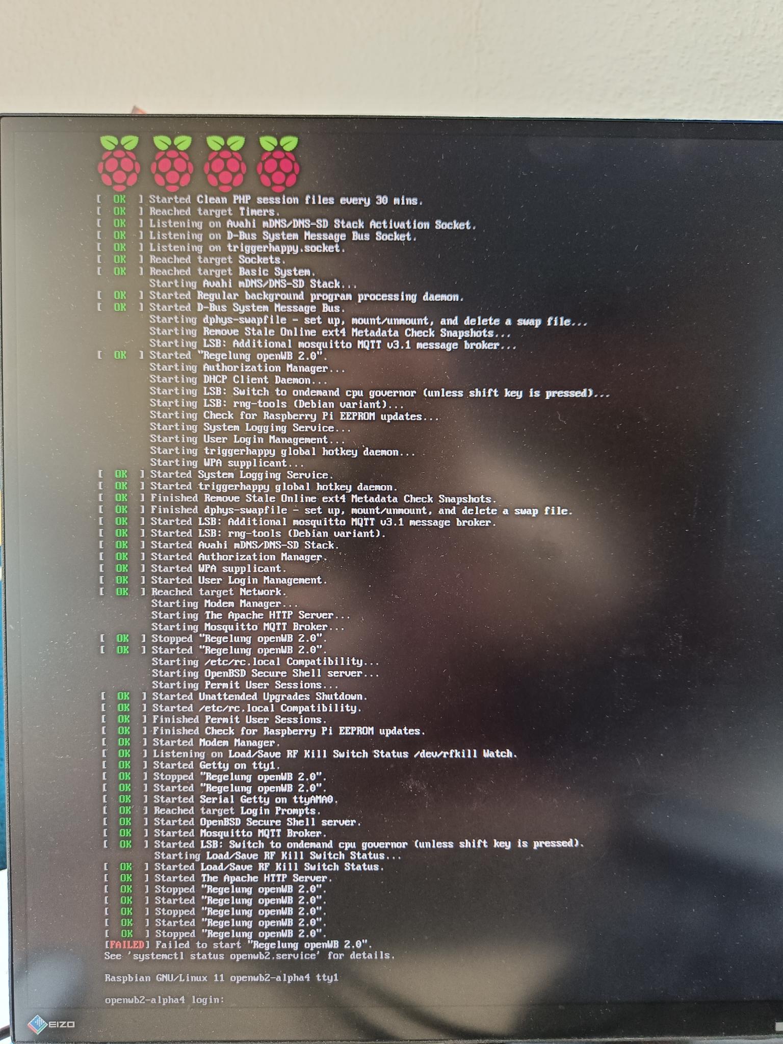

ja, ich weiß, dass dies ist kein support Channel für Linux ist. Wollte trotzdem das Feedback geben :o
Seit längerem hatte ich einen 4er Pi mit einer geupdateten alpha1 am laufen.
Da ich relativ viel remprobiert hatte, wollte ich diesen mit dem alpha 4 Image neu aufsetzen.
Allerdings startet die "Regelung openWB 2.0" nicht.
Anderer 4er Pi oder SD schafft auch keine abhilfe.
