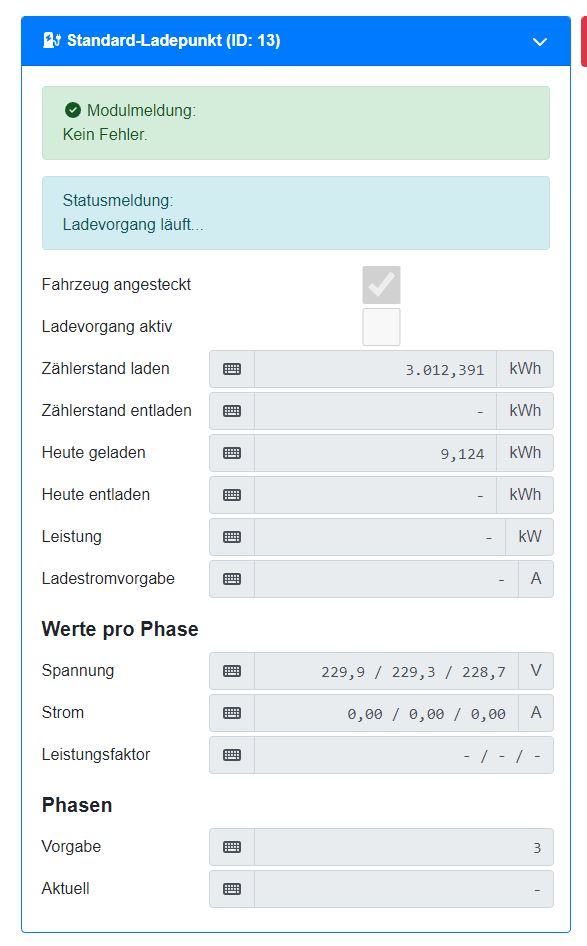

nochmal zum Thema "kein Zeitladen nach erfolgreichem Zielladen"
Version master 2023-01-12 16:40:37 +0100 [2bc7920f]
Es startet noch nicht.
Einstellungen:
Hier gibt es noch einen Fehler
File "/var/www/html/openWB/packages/control/general.py", line 156, in get_phases_chargemode
return getattr(self.data.chargemode_config, chargemode).phases_to_use
TypeError: getattr(): attribute name must be string

2023-01-13 08:17:11,127 - {control.data:284} - {DEBUG:MainThread} -
Switche ich zurück zur Beta funktioniert zumindest Sofortladen. PV laden bekomme ich mit beiden Versionen überhaupt nicht ans laufen.
Ich habe es gefixt, bitte ein Update machen. Wenn PV noch nicht geht, bitte mit der neuen Version auch nochmal ein Log davon posten.
