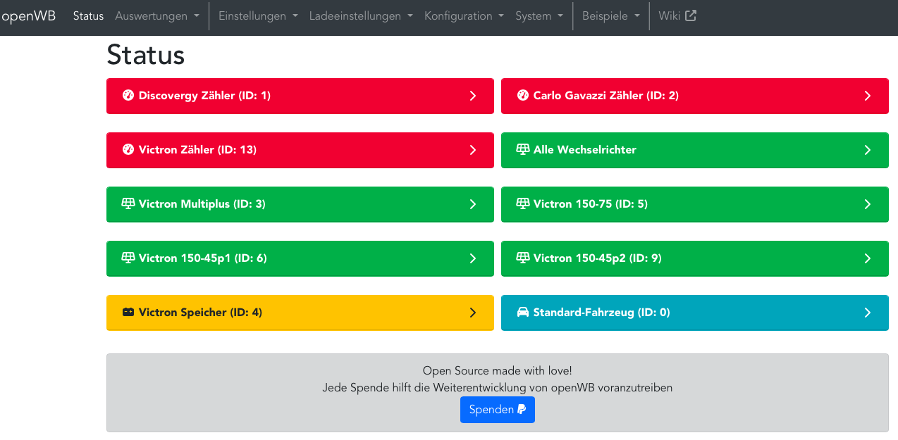

fussilinus
- Beiträge: 20
- Registriert: Fr Apr 28, 2023 5:51 pm
Re: Energienetz ohne Anzeige mit Discovergy
Danke @derNeueDet
Meine Statusseite sieht wie folgt aus: Die Logfiles dazu:
schätze da muss ich noch etwas debuggen.
"KeyError: 'counter1'" bezieht sich auf "Discovergy Zähler (ID: 1)"
Um das zu verifizieren habe ich anschließend den Discovery gelöscht und neu angelegt. Jetzt steht im Log:
KeyError: 'counter19', das stimmt überein mit der neuen Komponente: Discovergy Zähler (ID: 19)
Der Aufruf von Hand sieht folgendermaßen aus:
https://api.discovergy.com/public/v1/la ... eterId=xyz

root@openwb2-beta3:/var/www/html/openWB/ramdisk# "KeyError: 'counter1'" bezieht sich auf "Discovergy Zähler (ID: 1)"

- Beiträge: 4559
- Has thanked: 12 times
- Been thanked: 50 times
Für was brauchst du die Daten aus dem Discovergy, wenn du eh noch ne Victron Anlage dran hast. Da hast du doch sicher den CG am EVU Punkt direkt hinter dem Discovergy

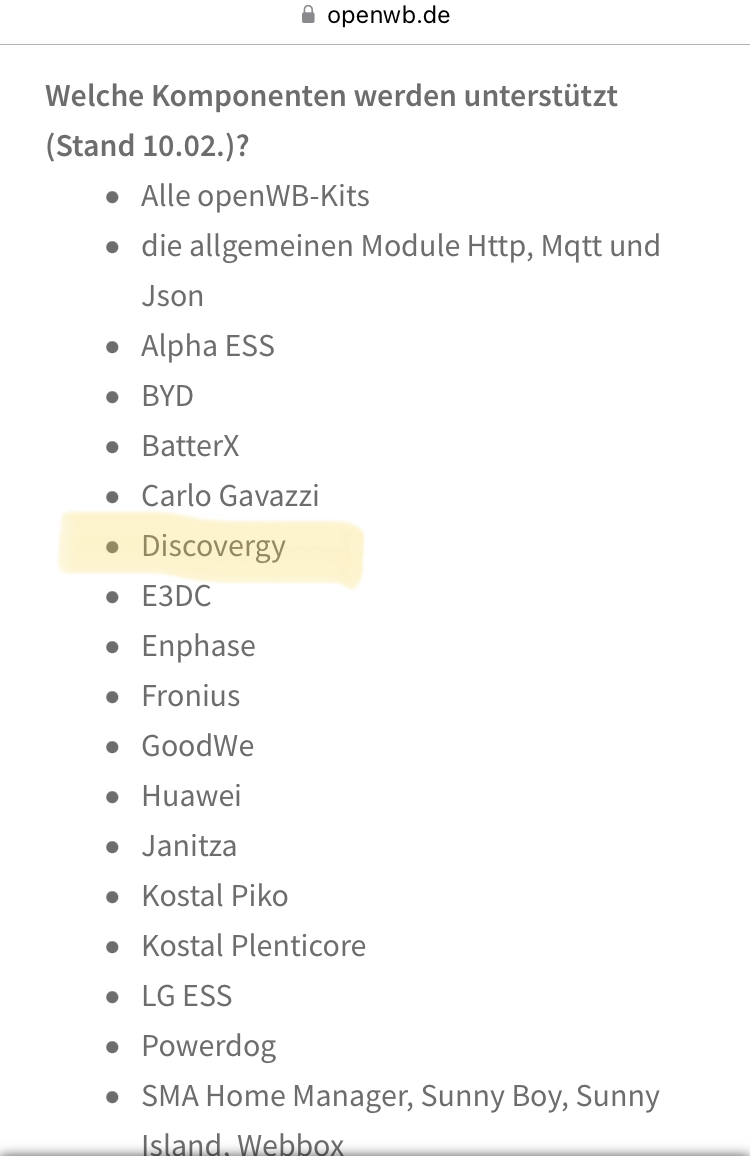

fussilinus
- Beiträge: 20
Der Kauf des Raspis war reduziert mit der Bitte beim debuggen zu helfen.
https://openwb.de/shop/?product=openwb- ... e-2-0-beta
openWB 2.0 befindet sich aktuell in der Beta-Phase, d.h das System kann produktiv eingesetzt werden, Bugs können allerdings nicht ausgeschlossen werden (keine Gefahr für Euer Fahrzeug, dies ist hardwareseitig sicher gestellt). Daher sind wir auf Euer Feedback angewiesen! Schreibt uns per Supportticket oder im Forum.
Discovergy wird als Option angeboten, ich hab einen, also wollte ich den testen. Ganz einfach.Da sich openWB 2.0 noch im Beta Stadium befindet bieten wir Sie derzeit reduziert an und erwarten im Gegenzug Feedback. Das Angebot für die open Beta ist begrenzt!
