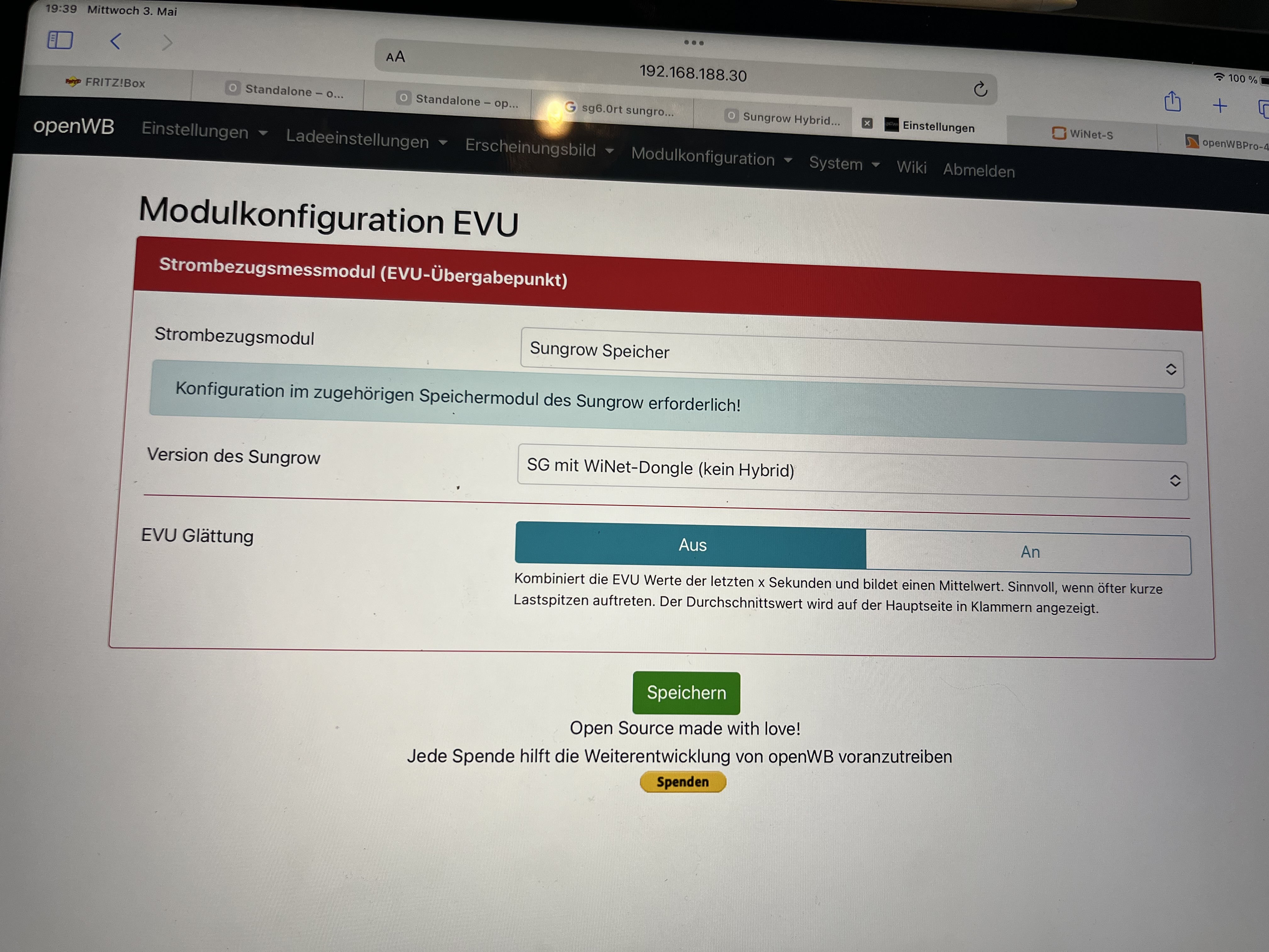

Re: Sungrow SG6 0RT Verbindungsprobleme
Hallo Jürgen,
inzwischen habe ich vom Support auch eine Rückmeldung bekommen.
Habe dies so gemacht aber es funktionert leider immer noch nicht.
Siehe Anlagen.
Andi
Siehe Anlagen.
Andi
Heavendenied
- Beiträge: 783
- Has thanked: 10 times
- Been thanked: 35 times
Fürchte da kann ich dann auch nicht weiter helfen, da ich "nur" eine Anlage mit Hybrid habe (da läuft es einwandfrei).
Evtl findet sich ja jemand, der die Konstellation am laufen hat.
Ansonsten wie geschrieben mal noch den Debug Log hier posten, evtl gibts da ja Hinweise wo es hängt.
