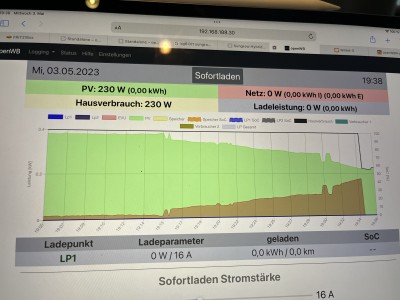

Mein Problem ist folgendes: keine Anzeige des Hausverbrauchs und Netz (i) und Netz (e).

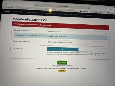

Bei der Modulkonfiguration habe ich schon ausprobiert Sungrow mit und ohne Speicher.

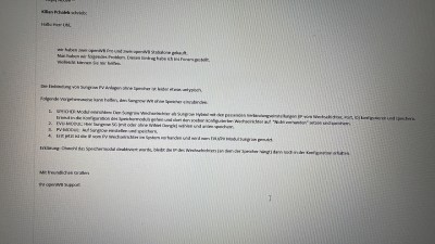

Re: Sungrow SG6 0RT Verbindungsprobleme
Hallo Jürgen,
inzwischen habe ich vom Support auch eine Rückmeldung bekommen.
Habe dies so gemacht aber es funktionert leider immer noch nicht.
Siehe Anlagen.
Andi
Siehe Anlagen.
Andi
