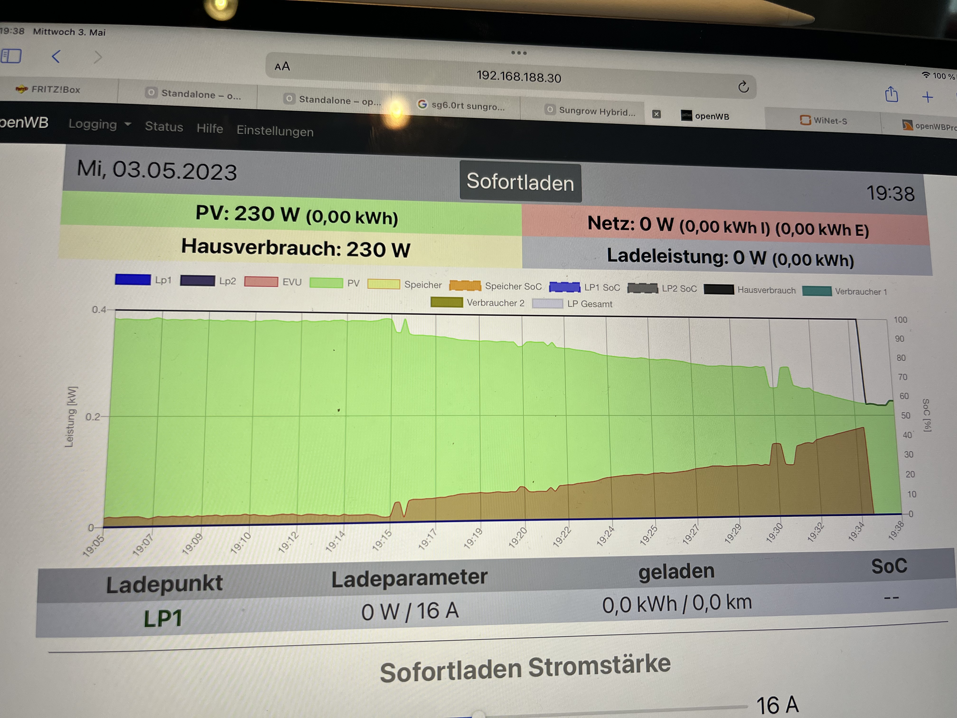

Hallo zusammen, ich bin neu hier im Forum und leider absolut technisch nicht fit.
Ich habe eine openWB Pro, eine openWB Standalone und einen Wechselrichter Sungrow SG6 0RT ohne Speicher.
Mein Problem ist folgendes: keine Anzeige des Hausverbrauchs und Netz (i) und Netz (e).
Den Wechselrichter habe ich über Wlan aber auch über ein Lan Kabel über die Fritzbox verbunden.
Bei der Modulkonfiguration habe ich schon ausprobiert Sungrow mit und ohne Speicher.
Komme nun nicht weiter was ich noch probieren kann.
Hatte schon jemand das gleiche Problem ?
Kann mir jemand einen Tip geben was ich noch versuchen kann ?

Re: Sungrow SG6 0RT Verbindungsprobleme
Hallo Jürgen,
inzwischen habe ich vom Support auch eine Rückmeldung bekommen.
Habe dies so gemacht aber es funktionert leider immer noch nicht.
Siehe Anlagen.
Andi
Siehe Anlagen.
Andi
