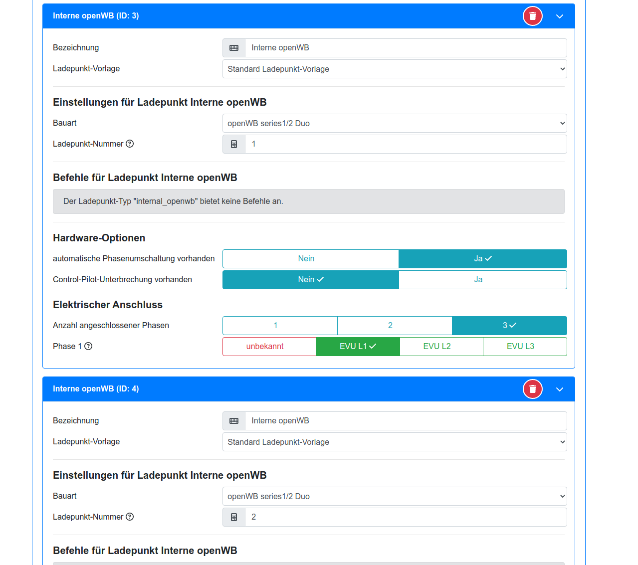

ich bin jetzt etwas weiter, aber laden kann ich nach wie vor nicht. Interessanterweise verhält sich der zweite Ladepunkt anders. Wenn ich das Auto an diesen anschließe, bekomme ich an beiden Ladepunkten angezeigt, dass ein Auto verbunden ist (grünes Steckersymbol wird an beiden LP angezeigt, siehe Screenshot). Außerdem wird mir an beiden Ladepunkten "Ladevorgang läuft" angezeigt. Geladen wird aber an keinem der beiden. Es ist auch nur ein Fahrzeug vorhanden und dementsprechend nur ein LP wechselweise in verbunden. Schließe ich das Fahrzeug an den linken LP an, geschieht beides nicht.
Ich bin der Meinung, dass ich beide Ladepunkte richtig konfiguriert habe (siehe Screenshot). Das wiederholte Schalten der Relais kann ich beim Anschluss an jeden der beiden Ladepunkte hören, hier bemerke ich keinen Unterschied.
Die seltsame Exception kommt immer noch. Anbei mal ein Lade-Log bei Verbinden mit dem zweiten Ladepunkt.
derAndy hat geschrieben: Sa Jun 17, 2023 8:00 am ich habe mir jetzt mal den E-Golf eines Freundes ausgeliehen, um die Beta 2 auf der Duo zu testen (Master Branch, heute morgen das aktuelle Update aufgespielt. Gestern Abend hatte ich das gleiche Verhalten mit dem Master von vor einer Woche). Leider erzählt mir die Box, dass kein Auto angeschlossen ist. Ich höre aber nach dem Einstecken ein paar Mal das Klacken der Relais in der Duo, also wird offenbar schon probiert, eine Verbindung herzustellen.
Soc Modul habe ich keines angegeben, das ich keine Zugangsdaten zu VW Connect habe und er sie auch nicht findet. Mein Verständnis ist aber, dass das reine Sofortladen trotzdem funktionieren sollte.
Aus dem "Log des internen Ladepunktes" werde ich nicht schlau, ich habe es hier mal angefügt. Ich vermute, dass ich etwas fundamental falsch mache. Hat jemand einen Tipp?

Klingt ähnlich diesem hier
viewtopic.php?p=87437#p87437

Ist es eine Duo-Kauf-WB? Wenn ja von wann?
Bei älteren Duo's gab es für sw2 eine HW-Anpassung. Versionen mit 2x USB485 sollten auf 1x USB485 umgerüstet werden. Das bedeutet, dass dann die 2. EVSE ihre ID von 1 -> 2 gestellt bekommen muss (Zähler-ID auch - glaube 105 -> 106). Am besten an support@openwb.de wenden.

Hallo aiole,
aiole hat geschrieben: Sa Jun 17, 2023 4:46 pm Ist es eine Duo-Kauf-WB? Wenn ja von wann?
Stimmt, da gab es mal eine Diskussion zu. Danke für den Hinweis. Ich dachte, ich bin davon nicht betroffen, weil meine EVSE Firmware aktuell genug ist, aber das waren wohl doch unterschiedliche Themen. Ich schaue mir das nochmal an und melde mich beim Support.
Die Duo ist eine Kauf-WB und wurde mir September '21 zugestellt. Im Ladepunkt Log finde ich die zwei Ladepunkte (0 und 1), zum EVSE finde ich dort aber immer nur die Modbus-ID - und die ist immer 1.

das ist wohl wirklich ein Fall für den Support. Ich habe hier gerade den Hinweis gefunden, dass es unterdessen offenbar auch ohne HW Umbau auf 1x USB485 geht. Ich melde mich erst mal dort und berichte hier, wenn ich weiter gekommen bin.
viewtopic.php?p=86973#p86973
