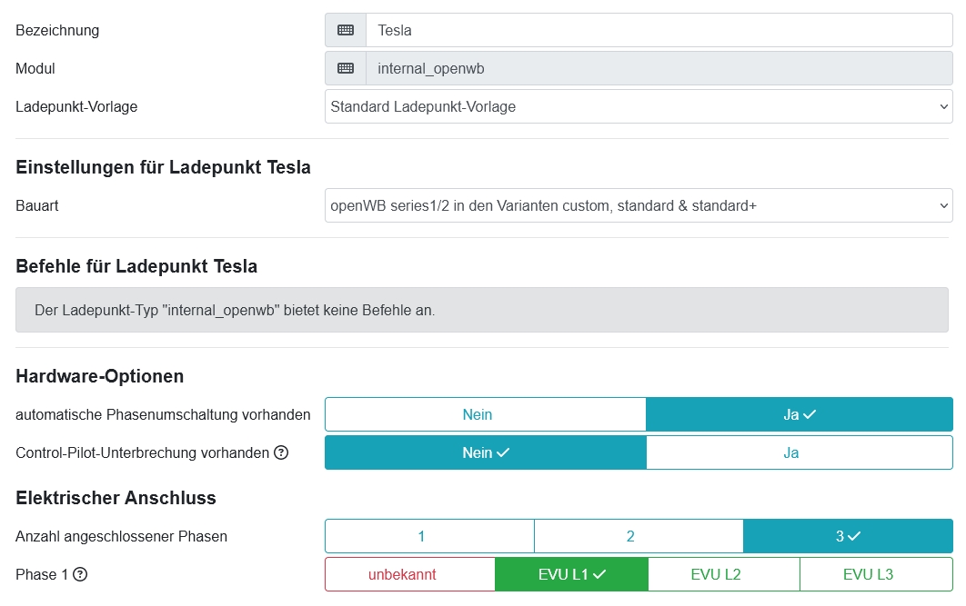

Servus zusammen,
mit der Version 2 habe ich leider ein Problem, weil der Ladepunkt 1 (Standard-Ladepunkt-Vorlage) zwar erkannt wird, aber es wird nicht erkannt, dass dort ein Auto angesteckt ist und folglich kann auch nicht geladen werden.
Der aktivierte Standard-Ladepunkt 1 ist wie folgt konfiguriert:
Diese Konfiguration sollte m.E. in Ordnung sein.
In der Log für den internen Ladepunkt erscheint zuletzt folgende Fehlermeldung:
2023-07-12 09:54:17,190 - {modules.internal_chargepoint_handler.internal_chargepoint_handler:270} - {ERROR:Internal Chargepoint} - Fehler im internem Ladepunkt
File "/var/www/html/openWB/packages/modules/internal_chargepoint_handler/internal_chargepoint_handler.py", line 266, in handler
self.internal_chargepoint_handler.loop()
File "/var/www/html/openWB/packages/modules/internal_chargepoint_handler/internal_chargepoint_handler.py", line 177, in loop
with SingleComponentUpdateContext(self.cp0.module.component_info):
AttributeError: 'InternalChargepointHandler' object has no attribute 'cp0'
Und damit bin ich mit meinem Latein am Ende. Wer weiß, wie sich der Fehler von einem "Normalverbraucher", der mit Fachbegriffen und mysteriösen Kürzeln nicht umgehen kann, in den Griff bekommen lässt?

2023-07-14 15:50:28,583 - {modules.internal_chargepoint_handler.internal_chargepoint_handler:270} - {ERROR:Internal Chargepoint} - Fehler im internem Ladepunkt
Meine sonstigen Einstellungen:
Allgemeine Einstellungen: Steuerungsmodus primary; Geschwindigkeit Regelintervall normal; Netzschutz an
Optionale Hardware: RFID aktiviert
Ladeeinstellungen Übergreifendes: Begrenzung der Schieflast nein
Während des Schreibens der Fehlermeldung dann plötzlich die Nachricht, dass die RFID Kennung nicht zugeordnet ist. Dies habe ich noch nachgeholt, dann startete der Ladevorgang.
Ich bin erst mal froh, dass die Box wieder läuft. Macht auf mich einen besseren Eindruck als die Version 1, auch wenn der Start etwas holprig war. Aber ich hoffe, der Fehler mit dem "nicht finden" der Box kann noch behoben werden, deshalb noch der interne Log im weiteren Verlauf:
2023-07-14 17:40:04,403 - {modules.internal_chargepoint_handler.clients:134} - {ERROR:Internal Chargepoint} - LP0 Device: /dev/ttyUSB0
2023-07-14 17:40:04,591 - {modules.common.evse:57} - {DEBUG:Internal Chargepoint} - FW-Version: 18
2023-07-14 17:40:04,593 - {modules.internal_chargepoint_handler.clients:49} - {ERROR:Internal Chargepoint} - Modbus-ID der EVSE an LP0: 1
2023-07-14 17:40:06,699 - {modules.internal_chargepoint_handler.clients:63} - {ERROR:Internal Chargepoint} - Verbauter Zähler: <class 'modules.common.b23.B23'> mit Modbus-ID: 201
2023-07-14 17:40:06,876 - {modules.common.evse:57} - {DEBUG:Internal Chargepoint} - FW-Version: 18
2023-07-14 17:40:07,887 - {modules.common.fault_state:52} - {ERROR:Internal Chargepoint} - Interner Ladepunkt 0: FaultState FaultStateLevel.ERROR, FaultStr <class 'Exception'> Der Zähler antwortet nicht. Vermutlich ist der Zähler falsch konfiguriert oder defekt. Bitte nehme über die Support-Funktion in den Einstellungen Kontakt mit uns auf., Traceback:
File "/var/www/html/openWB/packages/modules/internal_chargepoint_handler/internal_chargepoint_handler.py", line 138, in __init__
self.cp0_client_handler = client_factory(0)
File "/var/www/html/openWB/packages/modules/internal_chargepoint_handler/clients.py", line 159, in client_factory
return ClientHandler(local_charge_point_num, serial_client, evse_ids)
File "/var/www/html/openWB/packages/modules/internal_chargepoint_handler/clients.py", line 39, in __init__
self.check_hardware()
File "/var/www/html/openWB/packages/modules/internal_chargepoint_handler/clients.py", line 96, in check_hardware
raise Exception("Der Zähler antwortet nicht. Vermutlich ist der Zähler falsch konfiguriert oder defekt."
Exception: Der Zähler antwortet nicht. Vermutlich ist der Zähler falsch konfiguriert oder defekt. Bitte nehme über die Support-Funktion in den Einstellungen Kontakt mit uns auf.
2023-07-14 17:40:07,913 - {modules.internal_chargepoint_handler.internal_chargepoint_handler:270} - {ERROR:Internal Chargepoint} - Fehler im internem Ladepunkt
