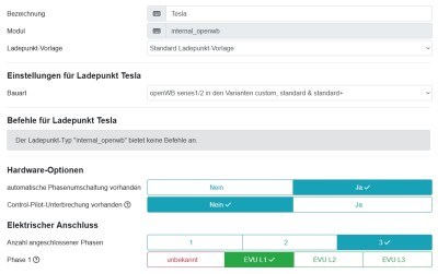

Servus zusammen,
mit der Version 2 habe ich leider ein Problem, weil der Ladepunkt 1 (Standard-Ladepunkt-Vorlage) zwar erkannt wird, aber es wird nicht erkannt, dass dort ein Auto angesteckt ist und folglich kann auch nicht geladen werden.
Der aktivierte Standard-Ladepunkt 1 ist wie folgt konfiguriert:
Diese Konfiguration sollte m.E. in Ordnung sein.
In der Log für den internen Ladepunkt erscheint zuletzt folgende Fehlermeldung:
2023-07-12 09:54:17,190 - {modules.internal_chargepoint_handler.internal_chargepoint_handler:270} - {ERROR:Internal Chargepoint} - Fehler im internem Ladepunkt
File "/var/www/html/openWB/packages/modules/internal_chargepoint_handler/internal_chargepoint_handler.py", line 266, in handler
self.internal_chargepoint_handler.loop()
File "/var/www/html/openWB/packages/modules/internal_chargepoint_handler/internal_chargepoint_handler.py", line 177, in loop
with SingleComponentUpdateContext(self.cp0.module.component_info):
AttributeError: 'InternalChargepointHandler' object has no attribute 'cp0'
Und damit bin ich mit meinem Latein am Ende. Wer weiß, wie sich der Fehler von einem "Normalverbraucher", der mit Fachbegriffen und mysteriösen Kürzeln nicht umgehen kann, in den Griff bekommen lässt?
Gruß bergfex

2023-07-14 15:55:04,284 - {modules.internal_chargepoint_handler.clients:49} - {ERROR:Internal Chargepoint} - Modbus-ID der EVSE an LP0: 1
2023-07-14 15:55:06,390 - {modules.internal_chargepoint_handler.clients:63} - {ERROR:Internal Chargepoint} - Verbauter Zähler: <class 'modules.common.b23.B23'> mit Modbus-ID: 201
2023-07-14 15:55:06,551 - {modules.common.evse:57} - {DEBUG:Internal Chargepoint} - FW-Version: 18
2023-07-14 15:55:07,563 - {modules.common.fault_state:52} - {ERROR:Internal Chargepoint} - Interner Ladepunkt 0: FaultState FaultStateLevel.ERROR, FaultStr <class 'Exception'> Der Zähler antwortet nicht. Vermutlich ist der Zähler falsch konfiguriert oder defekt. Bitte nehme über die Support-Funktion in den Einstellungen Kontakt mit uns auf., Traceback:
  File "/var/www/html/openWB/packages/modules/internal_chargepoint_handler/internal_chargepoint_handler.py", line 138, in __init__
    self.cp0_client_handler = client_factory(0)
  File "/var/www/html/openWB/packages/modules/internal_chargepoint_handler/clients.py", line 159, in client_factory
    return ClientHandler(local_charge_point_num, serial_client, evse_ids)
  File "/var/www/html/openWB/packages/modules/internal_chargepoint_handler/clients.py", line 39, in __init__
    self.check_hardware()
  File "/var/www/html/openWB/packages/modules/internal_chargepoint_handler/clients.py", line 96, in check_hardware
    raise Exception("Der Zähler antwortet nicht. Vermutlich ist der Zähler falsch konfiguriert oder defekt."
Exception: Der Zähler antwortet nicht. Vermutlich ist der Zähler falsch konfiguriert oder defekt. Bitte nehme über die Support-Funktion in den Einstellungen Kontakt mit uns auf.
2023-07-14 15:55:07,587 - {modules.internal_chargepoint_handler.internal_chargepoint_handler:270} - {ERROR:Internal Chargepoint} - Fehler im internem Ladepunkt
2023-07-14 16:00:03,844 - {modules.internal_chargepoint_handler.clients:134} - {ERROR:Internal Chargepoint} - LP0 Device: /dev/ttyUSB0
2023-07-14 16:00:04,002 - {modules.common.evse:57} - {DEBUG:Internal Chargepoint} - FW-Version: 18
2023-07-14 16:00:04,004 - {modules.internal_chargepoint_handler.clients:49} - {ERROR:Internal Chargepoint} - Modbus-ID der EVSE an LP0: 1
2023-07-14 16:00:06,109 - {modules.internal_chargepoint_handler.clients:63} - {ERROR:Internal Chargepoint} - Verbauter Zähler: <class 'modules.common.b23.B23'> mit Modbus-ID: 201
2023-07-14 16:00:06,269 - {modules.common.evse:57} - {DEBUG:Internal Chargepoint} - FW-Version: 18
2023-07-14 16:00:07,281 - {modules.common.fault_state:52} - {ERROR:Internal Chargepoint} - Interner Ladepunkt 0: FaultState FaultStateLevel.ERROR, FaultStr <class 'Exception'> Der Zähler antwortet nicht. Vermutlich ist der Zähler falsch konfiguriert oder defekt. Bitte nehme über die Support-Funktion in den Einstellungen Kontakt mit uns auf., Traceback:
2023-07-14 16:00:07,303 - {modules.internal_chargepoint_handler.internal_chargepoint_handler:270} - {ERROR:Internal Chargepoint} - Fehler im internem Ladepunkt
2023-07-14 16:05:04,542 - {modules.internal_chargepoint_handler.clients:134} - {ERROR:Internal Chargepoint} - LP0 Device: /dev/ttyUSB0
2023-07-14 16:05:04,720 - {modules.common.evse:57} - {DEBUG:Internal Chargepoint} - FW-Version: 18
2023-07-14 16:05:04,722 - {modules.internal_chargepoint_handler.clients:49} - {ERROR:Internal Chargepoint} - Modbus-ID der EVSE an LP0: 1
2023-07-14 16:05:06,827 - {modules.internal_chargepoint_handler.clients:63} - {ERROR:Internal Chargepoint} - Verbauter Zähler: <class 'modules.common.b23.B23'> mit Modbus-ID: 201
2023-07-14 16:05:06,988 - {modules.common.evse:57} - {DEBUG:Internal Chargepoint} - FW-Version: 18
2023-07-14 16:05:08,000 - {modules.common.fault_state:52} - {ERROR:Internal Chargepoint} - Interner Ladepunkt 0: FaultState FaultStateLevel.ERROR, FaultStr <class 'Exception'> Der Zähler antwortet nicht. Vermutlich ist der Zähler falsch konfiguriert oder defekt. Bitte nehme über die Support-Funktion in den Einstellungen Kontakt mit uns auf., Traceback:
2023-07-14 16:05:08,028 - {modules.internal_chargepoint_handler.internal_chargepoint_handler:270} - {ERROR:Internal Chargepoint} - Fehler im internem Ladepunkt
2023-07-14 16:10:03,686 - {modules.internal_chargepoint_handler.clients:134} - {ERROR:Internal Chargepoint} - LP0 Device: /dev/ttyUSB0
2023-07-14 16:10:03,845 - {modules.common.evse:57} - {DEBUG:Internal Chargepoint} - FW-Version: 18
2023-07-14 16:10:03,847 - {modules.internal_chargepoint_handler.clients:49} - {ERROR:Internal Chargepoint} - Modbus-ID der EVSE an LP0: 1
2023-07-14 16:10:05,953 - {modules.internal_chargepoint_handler.clients:63} - {ERROR:Internal Chargepoint} - Verbauter Zähler: <class 'modules.common.b23.B23'> mit Modbus-ID: 201
2023-07-14 16:10:06,129 - {modules.common.evse:57} - {DEBUG:Internal Chargepoint} - FW-Version: 18
2023-07-14 16:10:07,140 - {modules.common.fault_state:52} - {ERROR:Internal Chargepoint} - Interner Ladepunkt 0: FaultState FaultStateLevel.ERROR, FaultStr <class 'Exception'> Der Zähler antwortet nicht. Vermutlich ist der Zähler falsch konfiguriert oder defekt. Bitte nehme über die Support-Funktion in den Einstellungen Kontakt mit uns auf., Traceback:
2023-07-14 16:10:07,167 - {modules.internal_chargepoint_handler.internal_chargepoint_handler:270} - {ERROR:Internal Chargepoint} - Fehler im internem Ladepunkt
2023-07-14 16:15:03,837 - {modules.internal_chargepoint_handler.clients:134} - {ERROR:Internal Chargepoint} - LP0 Device: /dev/ttyUSB0
2023-07-14 16:15:03,996 - {modules.common.evse:57} - {DEBUG:Internal Chargepoint} - FW-Version: 18
2023-07-14 16:15:03,997 - {modules.internal_chargepoint_handler.clients:49} - {ERROR:Internal Chargepoint} - Modbus-ID der EVSE an LP0: 1
2023-07-14 16:15:06,102 - {modules.internal_chargepoint_handler.clients:63} - {ERROR:Internal Chargepoint} - Verbauter Zähler: <class 'modules.common.b23.B23'> mit Modbus-ID: 201
2023-07-14 16:15:06,263 - {modules.common.evse:57} - {DEBUG:Internal Chargepoint} - FW-Version: 18
2023-07-14 16:15:07,275 - {modules.common.fault_state:52} - {ERROR:Internal Chargepoint} - Interner Ladepunkt 0: FaultState FaultStateLevel.ERROR, FaultStr <class 'Exception'> Der Zähler antwortet nicht. Vermutlich ist der Zähler falsch konfiguriert oder defekt. Bitte nehme über die Support-Funktion in den Einstellungen Kontakt mit uns auf., Traceback:
2023-07-14 16:15:07,303 - {modules.internal_chargepoint_handler.internal_chargepoint_handler:270} - {ERROR:Internal Chargepoint} - Fehler im internem Ladepunkt
2023-07-14 16:20:03,997 - {modules.internal_chargepoint_handler.clients:134} - {ERROR:Internal Chargepoint} - LP0 Device: /dev/ttyUSB0
2023-07-14 16:20:04,167 - {modules.common.evse:57} - {DEBUG:Internal Chargepoint} - FW-Version: 18
2023-07-14 16:20:04,169 - {modules.internal_chargepoint_handler.clients:49} - {ERROR:Internal Chargepoint} - Modbus-ID der EVSE an LP0: 1
2023-07-14 16:20:06,273 - {modules.internal_chargepoint_handler.clients:63} - {ERROR:Internal Chargepoint} - Verbauter Zähler: <class 'modules.common.b23.B23'> mit Modbus-ID: 201
2023-07-14 16:20:06,450 - {modules.common.evse:57} - {DEBUG:Internal Chargepoint} - FW-Version: 18
2023-07-14 16:20:06,690 - {modules.common.evse:57} - {DEBUG:Internal Chargepoint} - FW-Version: 18
2023-07-14 16:20:06,850 - {modules.common.evse:65} - {DEBUG:Internal Chargepoint} - Angabe der Ströme in 0,01A-Schritten ist aktiviert.
2023-07-14 16:20:07,009 - {modules.common.evse:65} - {DEBUG:Internal Chargepoint} - Angabe der Ströme in 0,01A-Schritten ist aktiviert
Ergänzung:
Obwohl die Box auf 0A wegen zu wenig Sonne geschaltet hat, lädt das Auto, vermutlich ein Verbindungsproblem innerhalb der openWB.
interner Fehlerlog:
2023-07-14 16:20:07,009 - {modules.common.evse:65} - {DEBUG:Internal Chargepoint} - Angabe der Ströme in 0,01A-Schritten ist aktiviert.
2023-07-14 16:36:44,300 - {modules.common.evse:57} - {DEBUG:Internal Chargepoint} - FW-Version: 18
2023-07-14 16:36:45,317 - {modules.common.fault_state:52} - {ERROR:Internal Chargepoint} - Ladepunkt 0: FaultState FaultStateLevel.ERROR, FaultStr <class 'Exception'> Der Zähler antwortet nicht. Vermutlich ist der Zähler falsch konfiguriert oder defekt. Bitte nehme über die Support-Funktion in den Einstellungen Kontakt mit uns auf., Traceback:
modules.common.fault_state.FaultState: ('modules.common.modbus Modbus Error: [Input/Output] Modbus Error: [Invalid Message] No response received, expected at least 2 bytes (0 received)', <FaultStateLevel.ERROR: 2>)
  File "/var/www/html/openWB/packages/modules/internal_chargepoint_handler/chargepoint_module.py", line 62, in get_values
    plug_state, charge_state, self.set_current_evse = self.__client.evse_client.get_plug_charge_state()
  File "/var/www/html/openWB/packages/modules/common/evse.py", line 39, in get_plug_charge_state
    set_current, _, state_number = self.client.read_holding_registers(
    return self.__read_registers(
modules.common.fault_state.FaultState: ("modules.common.modbus <class 'modules.common.fault_state.FaultState'> ('modules.common.modbus Modbus Error: [Input/Output] Modbus Error: [Invalid Message] No response received, expected at least 2 bytes (0 received)', <FaultStateLevel.ERROR: 2>)", <FaultStateLevel.ERROR: 2>)
  File "/var/www/html/openWB/packages/modules/internal_chargepoint_handler/internal_chargepoint_handler.py", line 224, in update
    state = self.module.get_values(phase_switch_cp_active, rfid_data.last_tag)[0]
  File "/var/www/html/openWB/packages/modules/internal_chargepoint_handler/chargepoint_module.py", line 102, in get_values
    self.__client.check_hardware()
2023-07-14 17:08:15,053 - {modules.common.evse:57} - {DEBUG:Internal Chargepoint} - FW-Version: 18
