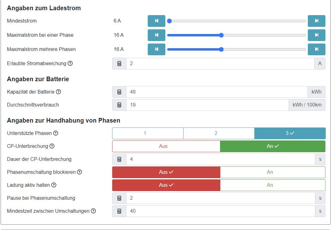

mrinas hat geschrieben: Mo Jul 17, 2023 9:16 pm Damit die Phasenumschaltung beim e2008 funktioniert brauchts ja in Summe 120s Wartezeit nach Umschaltung (Auto muss einschlafen) und dann eine CP Unterbrechung um es wieder aufzuwecken. Muss mal sehen was die Woche so bringt, vielleicht komme ich mal dazu das zu testen.
Agiert der e2008 so anders als der eC4?
Hab letzteren wie auf dem Screenshot zu sehen konfiguriert und das funktioniert 1A.
