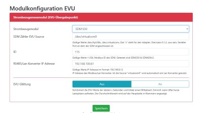

Ich habe folgenden ähnlichen Beitrag gefunden, aus dem auch der angehängte Screenshot stammt. Dieses Menü finde ich in der 2.0 nicht.
viewtopic.php?t=3878&start=20
Dort gab es folgende Frage an OpenBW:
"@openWB: gibt es die Chance, dass der PR angenommen wird, wenn für das EVU Kit, eine IP über die Oberfläche angepasst werden kann?"
Und die Antwort lautete:
"Im derzeitigen EVU Kit Modul nicht.
Problematik ist simpel, wenn da eine IP zum verstellen ist wird das getan. Das verursacht (unnötigen) Supportaufwand.
Vielen erschließt sich der Zusammenhang mit virtuellen Ips und mehreren Subnetzen im gleichen Netz nicht."
