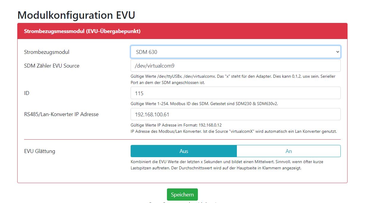

Ich habe folgenden ähnlichen Beitrag gefunden, aus dem auch der angehängte Screenshot stammt. Dieses Menü finde ich in der 2.0 nicht.
viewtopic.php?t=3878&start=20
Dort gab es folgende Frage an OpenBW:
"@openWB: gibt es die Chance, dass der PR angenommen wird, wenn für das EVU Kit, eine IP über die Oberfläche angepasst werden kann?"
