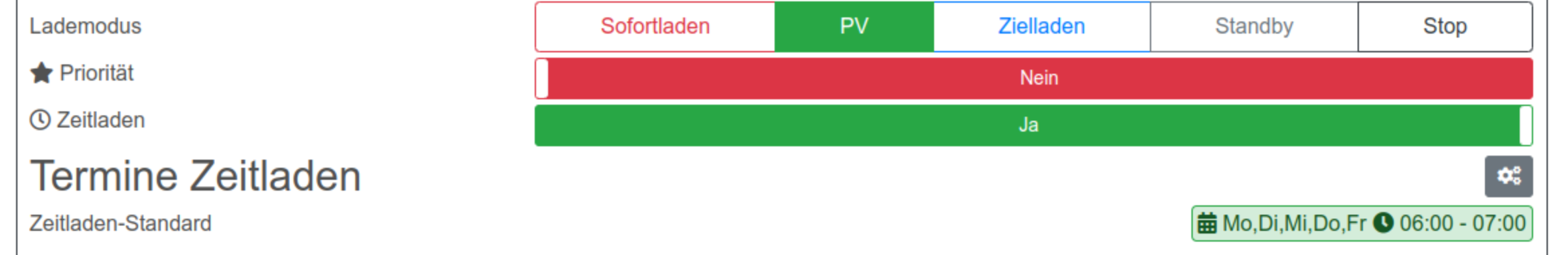

Da nun die Zeit der wenigen PV-Leistung ist habe ich nun umgestellt auf PV + Option Zeitladen aktiviert.derwohat hat geschrieben: Fr Sep 22, 2023 6:54 am Ich habe in meinem Lade-Profil den PV-Lademodus aktiv. Zusätzlich das Zeitladen mit aktivem definierten Zeitplan. Leider wird der Zeitplan immer ignoriert. Ist etwas falsch eingestellt?
Laut Plan sollte er von 4-6Uhr auf max. 60% SoC laden.
Heute morgen sagte er mir aber in diesem Zeitraum "Keine Ladung weil Einschaltschwelle nicht erreicht"
Lädt er dann nur wenn in diesem Zeitraum PV-Überschuss da ist?
Meine Logik wäre gewesen das er den ganzen Tag Überschuss laden kann aber spätestens den Morgen im Zeitraum nachlädt damit ich sicher genug im Akku habe.

LutzB hat geschrieben: Mo Okt 09, 2023 6:59 am Ist auch Zeitladen und der entsprechende Zeitplan aktiviert?
Macht auch irgendwie jetzt SInn wenn man verschiedene Zeitladepläne sich erstellt
btw. der Link auf der Ladeseite funktioniert nicht mehr!
