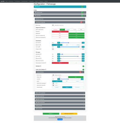

Ich habe in meinem Lade-Profil den PV-Lademodus aktiv. Zusätzlich das Zeitladen mit aktivem definierten Zeitplan. Leider wird der Zeitplan immer ignoriert. Ist etwas falsch eingestellt?

derwohat hat geschrieben: Fr Sep 22, 2023 6:54 am Ich habe in meinem Lade-Profil den PV-Lademodus aktiv. Zusätzlich das Zeitladen mit aktivem definierten Zeitplan. Leider wird der Zeitplan immer ignoriert. Ist etwas falsch eingestellt?
Bitte das Debuglevel auf Details stellen und mindestens einen kompletten Durchlauf von # ***Start*** bis # ***Start*** aus dem Main-Log unter System->Fehlersuche posten, wenn das Problem auftritt. Sensible Daten wie Benutzernamen und Kennwörter unkenntlich machen.
