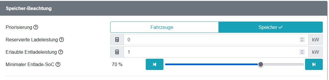

Folgendes Fehlerbild tritt bei mit bei der Funktion "Vorrang PV" auf, wenn ich vom Fahrzeugsymbol auf Batteriesymbol umschalte:
an- und absteigen der Batteriezuladung in Amplitudenform zwischen ca. 1 kw und 1,8 kw. Im Graphen ist dies ganz rechts zu sehen. Schalte ich wieder auf "Fahrzeug" zurück, beruhigt sich ganze wieder. Das läßt sich beliebig rekonstruieren.
Hier meine Einstellung und das Detaillog:
