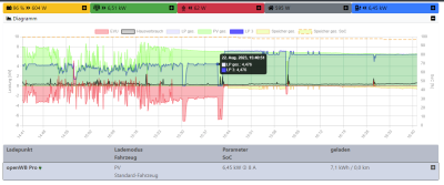

Re: Feedback openWB software2 2.1.0
Ich habe gestern auf den aktuellen master gewechselt (2023-08-21 144308 +0200 [d7cb36f35]).
Die Abschaltschwelle scheint damit leider nicht mehr korrekt beachtet zu werden.
Ich war vorher auf der Version (2023-08-09 161144 +0200 [6cc9664a4]), da hat es noch fehlerfrei funktioniert.
Ich habe eine individuelle Regeleinstellung (min -0,75 bis max 0 kW), habe die als er nicht abschaltete mal kurz auf (min -0,5 bis 0) umgestellt.
Die Abschaltschwelle steht auf 0,05 kW.
Trotz deutlich mehr Bezug hat er nicht abgeschaltet, hier 2 Vorfälle: Das zugehörige Log über den Zeitraum beider Vorfälle: Für mich sieht es so aus, als wenn er erst ungefähr um den negativen Regelwert (-750W) als Bezug (also 750W) abgeschaltet hat.

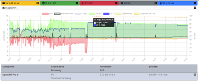

Seltsames Verhalten beim Laden mit PV.
Er lädt, zeigt aber bei Ampere 0 an.
Eigentlich soll openWB abschalten, da Netzbezug.

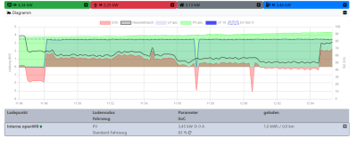

Sobald im Modus PV bei 3-phasigen Laden zu wenig Überschuss vorhanden ist, stoppt die Ladung nicht nach der eingestellten Abschaltverzögerung von 60 Sekunden, sondern es beginnt der Timer für das Zurückschalten auf 1-phasiges Laden. Wie kann der Timer übersteuert werden, damit die Ladung bereits nach 60 Sekunden stoppt und nicht nach 12 Minuten (16-4)?
shesse
- Beiträge: 300
- Has thanked: 6 times
- Been thanked: 10 times
Das gleiche Problem tritt auch auf, wenn man von Sofortladen (3 phasig) auf PV (Automatik) umschaltet.
In der 1.9 stoppte der Ladevorgang sofort, wenn nicht genügend PV-Überschuss vorhanden ist.
In der 2.1 geht die Ladung auf 1-phasig, aber dann läuft der Timer los (bei mir 8 Minuten) und erst nach Ablauf dieser 8 Minuten wird die Ladung endgültig gestoppt.

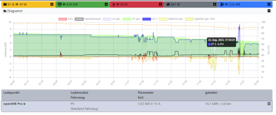

@mrinas: Danke für die Hilfestellung!
Hier nun das Log-File, als wieder ein Umschaltung 1p zu 3p stattgefunden hat mit der komischen Schaltspitze dazwischen:
Ich habe versucht, einen Zyklus davor mitzunehmen.
Um 15:40:41 startete die Umschaltung....
Außerdem habe ich sporadisch Ladeunterbrechungen ohne sichtlichen Grund für mich (16:01):

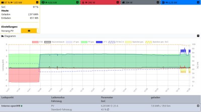

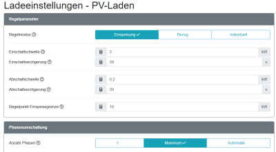

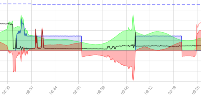

Software 2.1 (Release).
Folgendes Fehlerbild tritt bei mit bei der Funktion "Vorrang PV" auf, wenn ich vom Fahrzeugsymbol auf Batteriesymbol umschalte:
an- und absteigen der Batteriezuladung in Amplitudenform zwischen ca. 1 kw und 1,8 kw. Im Graphen ist dies ganz rechts zu sehen. Schalte ich wieder auf "Fahrzeug" zurück, beruhigt sich ganze wieder. Das läßt sich beliebig rekonstruieren.
Hier meine Einstellung und das Detaillog:
