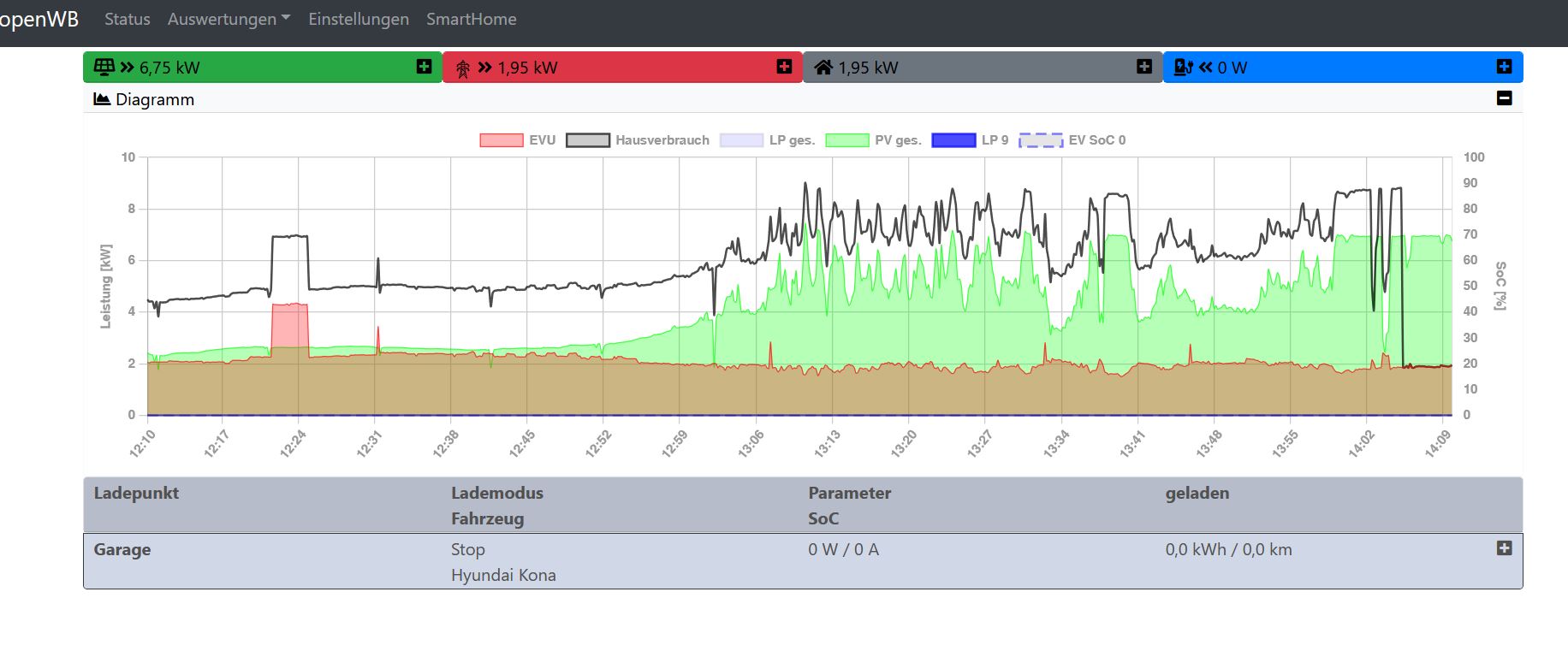

weiß nicht was ich da falsch mache.
Das einzige was korrekt ist sind die Werte von der Erzeugung.
Der reine Hausverbrauch ist falsch und werte Einspeisung hab ich garnicht.

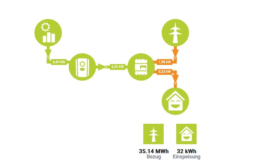

Das ist Screenshot von heute vom aufbau und werte von Kostal smartmeter

Hast du wirklich 57kWh verbraucht oder wird vielleicht die Einspeisung als Verbrauch gezählt?

habe mal was umgestellt aber die werte vom Smartmeter kommen mir falsch vor, als ob der Hausverbrauch und PV zusammenrechnet
könnt ihr mir genau sagen an welche position in der strucktur ich den Wechselrichter und den Zähler setzen muss
Das zeigt mir der Wechselrichter direkt an
