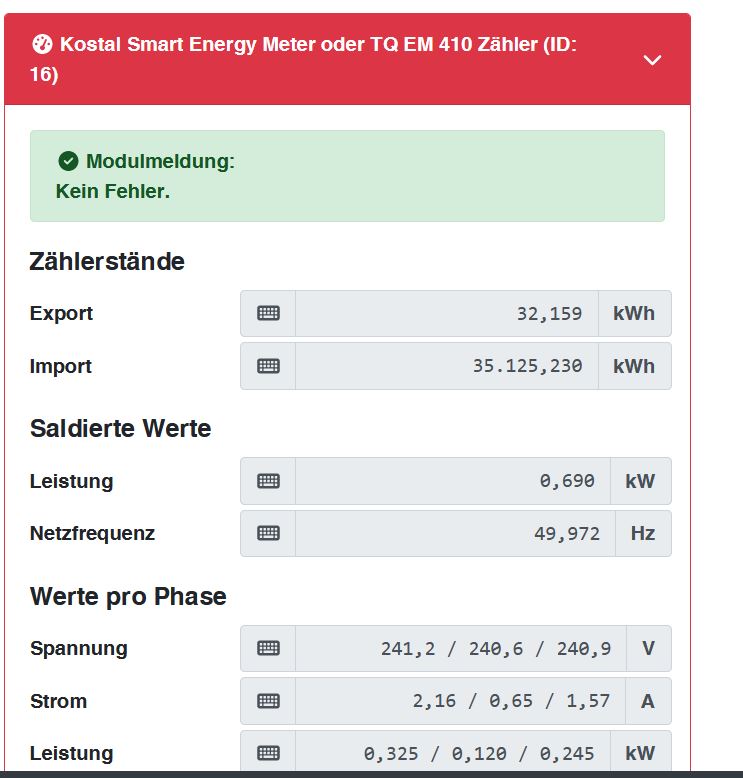

Re: Probleme mit OpenWB und Überschussladen Hyundai Kona Bj 2019
Das ist Screenshot von heute vom aufbau und werte von Kostal smartmeter
Hast du wirklich 57kWh verbraucht oder wird vielleicht die Einspeisung als Verbrauch gezählt?

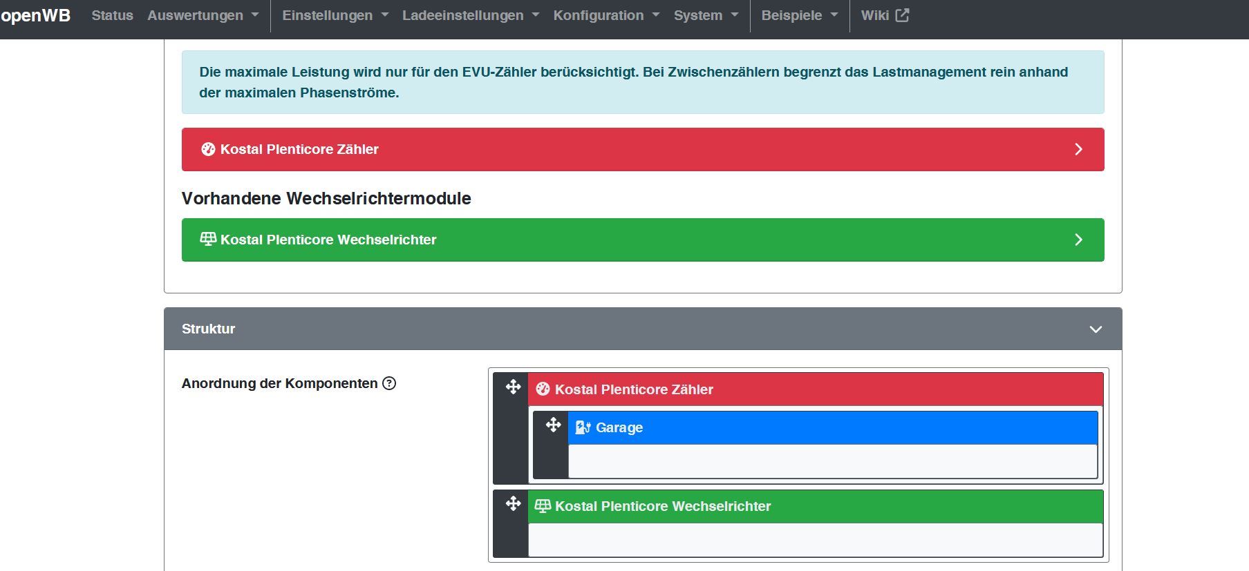

Die openwb gehört nicht unter den Wechselrichter, sondern eine Ebene höher.
Ich hätte es tatsächlich so formuliert, dass sie UNTER den Wechselrichter muss und nicht IN den Wechselrichter wie es im Bild zu sehen ist (bildlich gesprochen)
Anders formuliert:
Die openWB einfach etwas nach „links“ und „unten“ ziehen…
Vielleicht hilft das noch.
Anders formuliert:
habe mal was umgestellt aber die werte vom Smartmeter kommen mir falsch vor, als ob der Hausverbrauch und PV zusammenrechnet
könnt ihr mir genau sagen an welche position in der strucktur ich den Wechselrichter und den Zähler setzen muss
