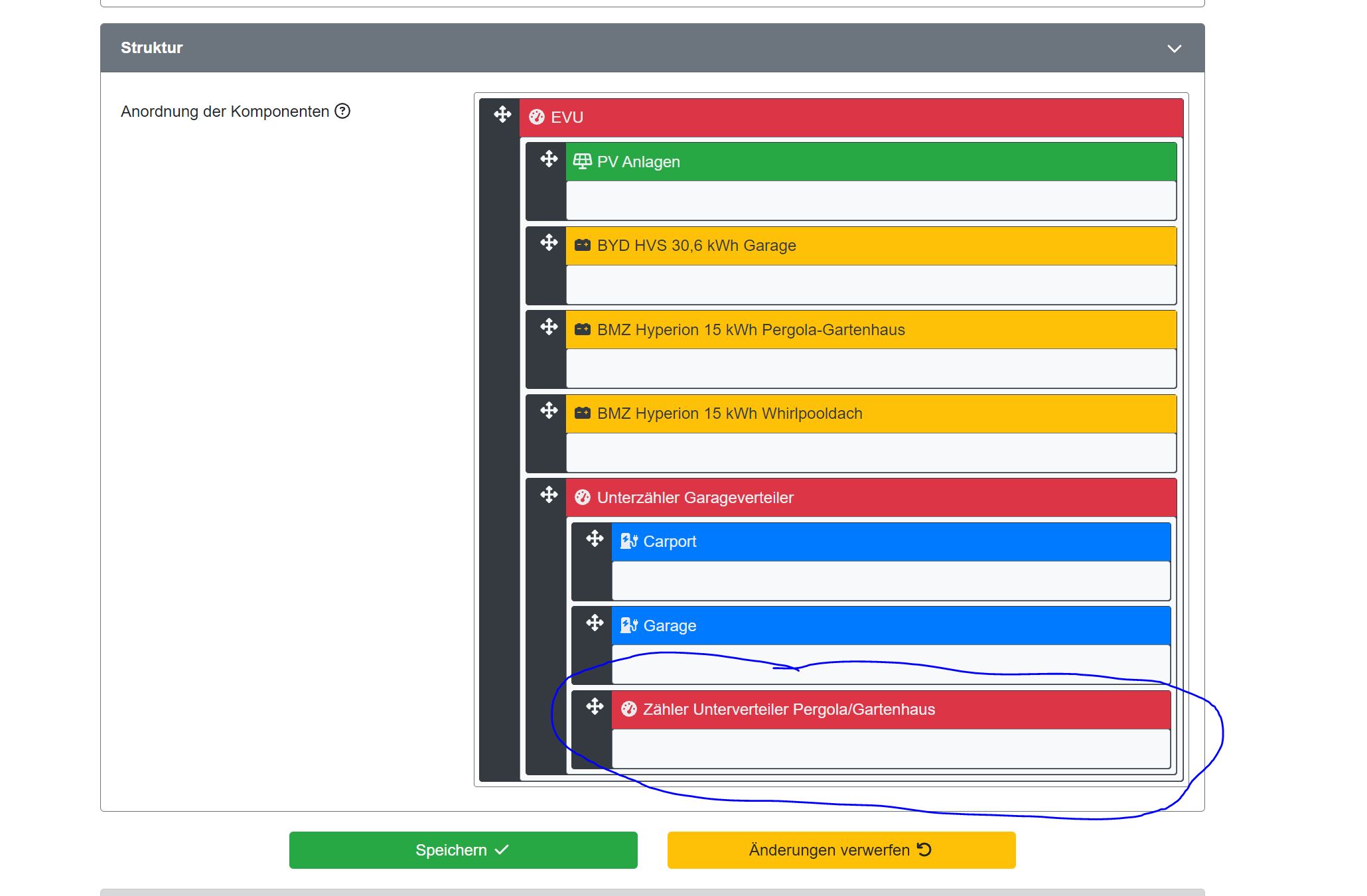

Kann das ein Grund sein das ein Unterzähler im Moment kein Daten liefern der in der Hierarchie mit den Ladepunkten unter einem weiteren
Unterzähler hängt die Ladepunkte so eine art Sperrt ?
Siehe Bild

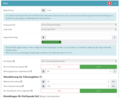

Noch eine Frage.
Da die Pro nun den SoC des Fahrzeugs auselsen kann mus/soll ich nun das KIA/Hyundai SoC Modul ausschalten?
Wird der von der Pro ausgelesene SoC überhaupt für die Anzeige im Dashboard benutzt?
Es wird weiterhin über das KIA/Hyundai SoC Modul im Hintergrund abgefragt und ausgelesen. Überscheidet sich das?
Beim Anstecken ist mir aufgefallen das in der Pro "Oberfläche" der SoC zeitnah angezeigt wird, jedoch im Dashboard weiterhin der "alte" Wert bis das SoC Modul gelaufen ist......
Gruß Andi

ich muss noch ergänzen das der SoC Wert der Pro anscheindend nur beim Anstecken ausgelsen wird. Heut Morgen war er "soc_value":88,"soc_timestamp":1697600088, und das hat sich bis jetzt nicht geändert, obwohl schon über PV geladen wurde und jetzt im Dashboard 91% angezeigt werden.

Re: Rückmeldungen 2.1.2 Alpha 2
Das ist das gewünschte Verhalten.AnDaL hat geschrieben: Mi Okt 18, 2023 9:46 am ich muss noch ergänzen das der SoC Wert der Pro anscheindend nur beim Anstecken ausgelsen wird. Heut Morgen war er "soc_value":88,"soc_timestamp":1697600088, und das hat sich bis jetzt nicht geändert, obwohl schon über PV geladen wurde und jetzt im Dashboard 91% angezeigt werden.![]()
Das Auslesen ist ausschließlich zu Beginn der Ladung möglich.
Das SoC Modul in software2 benötigt die Batteriekapazität und Effizienz und errechnet dann den SoC während dem Ladevorgang.
