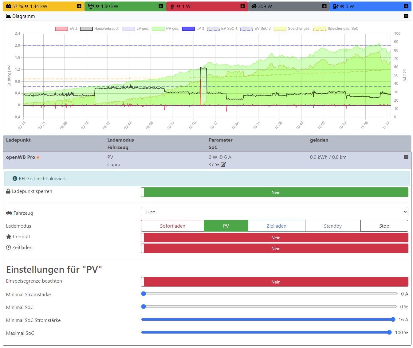

Kann das ein Grund sein das ein Unterzähler im Moment kein Daten liefern der in der Hierarchie mit den Ladepunkten unter einem weiteren
Unterzähler hängt die Ladepunkte so eine art Sperrt ?
Siehe Bild

Folgendes Problem:
Seit dem Update der Pro auf die 3.2.0 und dem Update der Standalone auf den aktuellen Master fangen die Fahrzeuge die Ladung nicht mehr selbsständig an. Ich sehe auf der Übersichtsseite, dass die Software (und die Box) dem Auto Strom anbietet, aber ich muss den Ladevorgang erst in der jeweiligen Fahrzeug-App starten. Das war bis dato definitiv nicht der Fall und auch eigentlich nicht Sinn der Sache.
Ich vermute daher ein Effekt im Zusammenspiel der Pro und der Kommunikation mit den Fahrzeugen mit dem neuen Update.
Hier ein Log-Auszug, wenn die Wallbox anbietet aber das Auto nicht startet.
2023-10-18 11:11:20,337 - {root:70} - {INFO:MainThread} - # ***Start***

@elchkopp
nur wenn eine Unterbrechung (z.B. wegen zu wenig Überschuss) erfolgte oder generell auch direkt beim anstecken?
Wenn letzteres, welche Fehlermeldung gibt die Fahrzeug app aus?
Oder reicht z.B. auch ein aufschließen?
Hast du kürzlich ein Update des Cupra erhalten?
Besteht das Problem auch wenn in der Pro der Modus PWM gewählt ist?
AnDaL

seit ca. 30 Minuten...
