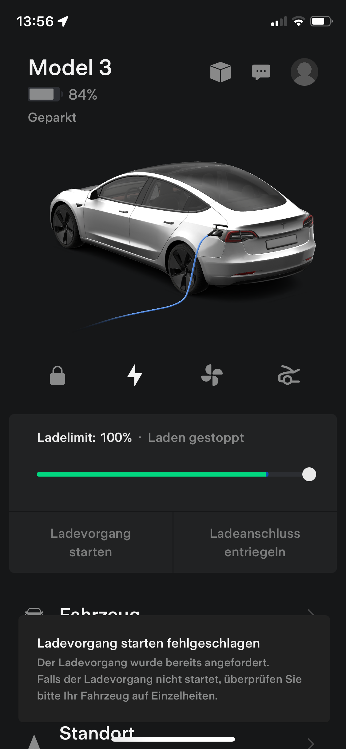

Ich konnte es mittlerweile eingrenzen, denn sobald ich die Pro auf "PWM" stelle, verhält sich alles normal. Sprich: Ich stecke ein Auto an und im Modus PV-Laden wird die die Ladung nach Ablauf der Einschaltverzögerung freigegeben und Auto startet die Ladung.
Stelle ich auf "PWM + Fahrzeugerkennung + SoC..." um und stecke ein Auto an, dann wird die Ladung bei PV-Laden nach Ablauf der Einschaltverzögerung zwar freigegeben, aber das Fahrzeug startet die Ladung nicht automatisch (in der Tesla-App steht "Laden gestoppt"). Erst nachdem ich in der App auf "Ladevorgang starten" drücke, fängt das Auto an.
Beim Cupra das selbe Verhalten.
Es wäre, als wenn in dem eingestellt Modus der Pro die Autos einen "Impuls" bekommen, die Ladung quasi zu stoppen - oder keinen Impuls bekommen, die Ladung zu starten. Das kann ich natürlich nicht beurteilen. Aber für mich als Laie sieht es so aus...

openWB hat geschrieben: Mi Okt 18, 2023 10:51 am Um was für einen Tesla mit welcher Batterie / FW handelt es sich?
Model 3, LFP-Akku, Version 2023.32.9

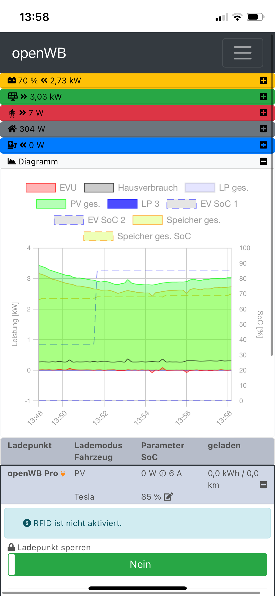

SoC-Erkennung funktioniert. Mittlerweile bekomme ich die Ladung aber nicht mal mehr über die App gestartet.
Ich hab noch mal geschaut: beim Anstecken des Ladekabels kommt erst „Ladefehler - kein Strom“ (normal, wenn oWB die Ladung noch nicht gestartet hat) und springt dann sofort auf „Ladung gestoppt“. Hier verharrt das Auto nun. Ein Versuch, die Ladung per App zu starten, funktioniert mittlerweile nicht mehr…
EDIT:
Ladung ist seitens der Software freigegeben:

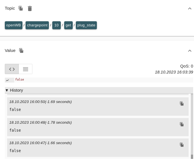

Ich nutze gerade 2023-10-17 13:16:20 +0200 [5f8ad53d5], das Verhalten liegt aber schon seit mindestens 14.10. vor (da habe ich m.W.n. die Beta genutzt):
Bis vor den Stichtag wurde im MQTT-Server der Eintrag openWB/chargepoint/10/get/plug_state nur beschrieben, wenn sich der Zustand änderte. Seit dem 14.10. sehe ich bei mir im Schnitt alle 1,75s einen Schreibzugriff.
Ist das so gewollt? Ich frage, weil ich einen Client auf die Botschaft horchen lasse und einen Filter auf Inhaltsänderungen einbauen muss, wenn das Verhalten so gewollt ist.

zut hat geschrieben: Mi Okt 18, 2023 2:04 pm Ich nutze gerade 2023-10-17 13:16:20 +0200 [5f8ad53d5], das Verhalten liegt aber schon seit mindestens 14.10. vor (da habe ich m.W.n. die Beta genutzt):
Stimmt, im letzten Release 2.1.1 ist/war das nicht so.
