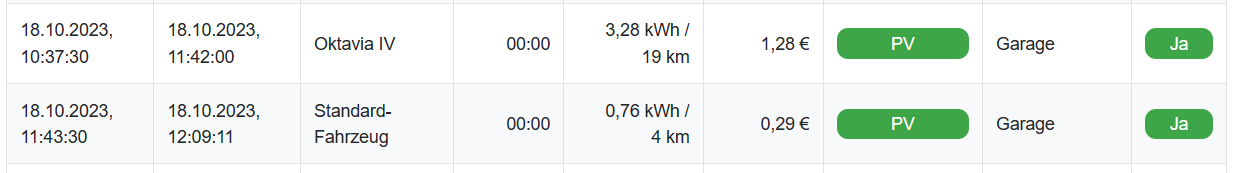

Abgesehen von einem Ladeabbruch und dem damit verbundenen Profilwechsel den ich leider noch nicht nachvollziehen kann, gibt es Probleme mit dem timecheck im aktuellen master.
2023-10-18 12:07:50,865 - {helpermodules.timecheck:345} - {ERROR:MainThread} - Fehler im System-Modul Traceback (most recent call last): File "/var/www/html/openWB/packages/helpermodules/timecheck.py", line 341, in get_difference end = datetime.datetime.strptime(timestamp_end, "%m/%d/%Y, %H:%M:%S") File "/usr/lib/python3.9/_strptime.py", line 568, in _strptime_datetime tt, fraction, gmtoff_fraction = _strptime(data_string, format) File "/usr/lib/python3.9/_strptime.py", line 349, in _strptime raise ValueError("time data %r does not match format %r" % ValueError: time data '10/18/2023, 12:07' does not match format '%m/%d/%Y, %H:%M:%S'
2023-10-18 12:07:50,876 - {helpermodules.timecheck:320} - {ERROR:MainThread} - Fehler im System-Modul Traceback (most recent call last):
Hier zusehen das die Dauer der Ladevorgange 0 ist.
P.S. die Kosten errechnen sich aus dem angegeben EK für Strom, bei PV eher fragwürdig ;)
