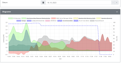

Also folgendes ist heute passiert.
Heute war Sonne und es wurde mit Überschuß geladen bis 98% SoC. Die Ladung wurde beendet und kurz darauf (15:50 Uhr) wurde 90% SoC angezeigt. Laut App vom Auto waren aber 98% geladen. Dann später so um 17:40 Uhr habe ich das Auto abgesteckt, auf ein mal war der SoC bei 0%.
Logs habe ich natürlich nicht, da ich zu diesem Zeitpunkt keine Zeit hatte und jetzt das Log selbstredend nicht mehr vorhanden ist.

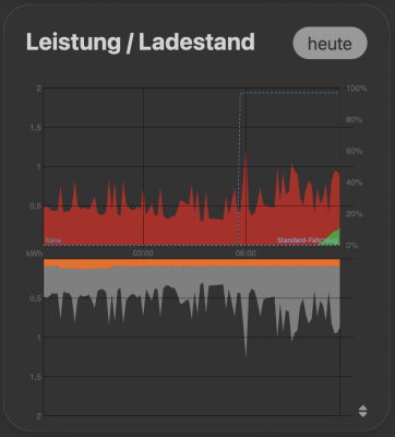

Also das in meinem Vorigen Post KEIN SoC Wert mehr angezeigt wurde lag wohl an der Datenabfrage des KIA/Hyundai Moduls, denn seit heute 5:45 Uhr wird wieder der SoC angezeigt und es sind auch keine Fehlermeldungen mehr diesbezüglich im Log zu sehen.

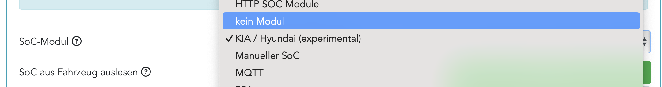

Also kann mir bitte jemand sagen welche Einstellungen ich treffen muss damit der SoC sauber abgefragt wird?
Muss ich das SoC Modul auf "kein Modul" stellen? Anscheinend ist angedacht das man einen Mix machen kan, wohl jedoch noch ein Bug besteht?
Denn ich vermutet das beides abgefragt wird. Ein mal beim Anstecken der Pro wir der SoC abgefragt und über das SoC Modul. Die Schlussfolgerung daraus ist das es im laufe der Zeit zu wiedersprüchlichen Anzeigen kommen muss.

AnDaL hat geschrieben: Do Okt 19, 2023 7:06 am Also kann mir bitte jemand sagen welche Einstellungen ich treffen muss damit der SoC sauber abgefragt wird?
Ich habe für die SoC-Abfrage das Modul „manueller SoC“ ausgewählt. Es macht für mich aber auch keinen Sinn, nach der Abfrage vom Auto noch eine Abfrage über das Internet zu starten. Die Software rechnet ja selbst ab da hoch - und wenn es am Ende nicht passt, sollst Du in dem Modul den Wirkungsgrad anpassen.
Es soll aber auch mit dem Modul passend zu deinem Fahrzeug klappen - es muss aber in jedem Fall ein Modul ausgewählt werden.
Das klappt bei mir auch ziemlich gut.
Wichtig: die Abfrage findet nur einmal nach dem Anstecken statt. Also ggf. einmal Auto ab- und wieder anstöpseln.

Hallo Elchkopp,
danke für Deine Rückmeldung. Ich habe nun auch mal auf "Manueller SoC" umgestellt und werde es beobachten sobald das Auto wieder zuhause ist.
