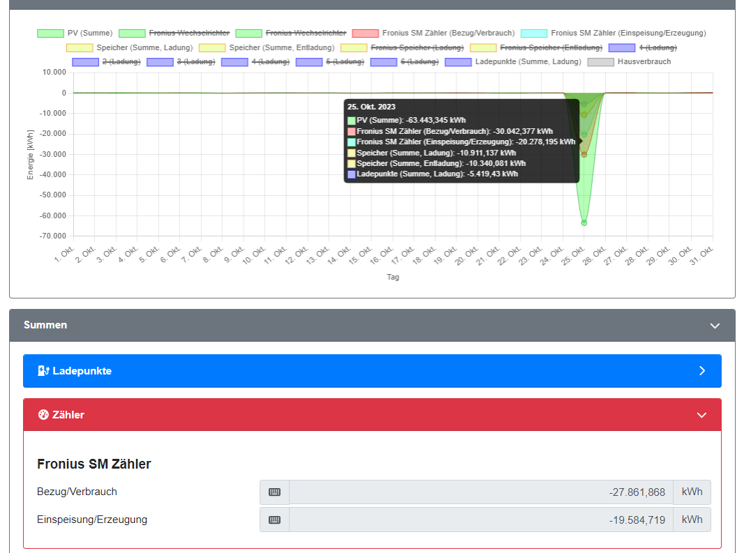

Awite hat geschrieben: Fr Okt 20, 2023 8:06 am Hallo,
ich habe eine Frage zur Datenübernahme.
Wir haben laut Anleitung die Datenübernahme durchgeführt und die ganzen Auswertungen für vergangene Tage, Monate oder Jahre sind alle in Ordnung.
Leider haben wir aber Probleme beim aktuellen Monat, Jahr und dem Tag an dem die Datenübernahme ausgeführt wurde.
Hier mal ein Beispiel:
Fronius Smartmeter hatte im alten System einen Zählerstand von ca. 29000kWh.
Als ich diesen im neuen System angelegt habe bekommt dieser dann ja einen Zählerstand von 0 bei dem er wieder zu zählen anfängt.
Das bleibt auch nach der Datenübernahme so.
Das führt dann dazu, dass am Tag der Datenübernahme plötzlich ca. -29000kWh gezählt werden, was natürlich auch den aktuellen monat und das Jahr kaputt macht.
Ich hoffe ich habe mich so ausgedrückt das ihr das Problem versteht ;)
Gibt es die Möglichkeit einen Anfangszählerstand festzulegen oder so?
Danke und viele Grüße.
Hallo nochmal,
Hat keiner ein ähnliches Problem beim Import?
Wir würden wirklich gerne produktiv auf die openWB2 umsteigen, aber ohne das die Daten korrekt übernommen werden geht das leider für uns nicht.
Ich wäre über jede Hilfe dankbar.
Ich habe im Anhang auch mal einen Screenshot von dem Monat der Datenübernahme angefügt, da könnt ihr sehen wie das bei uns aussieht.
