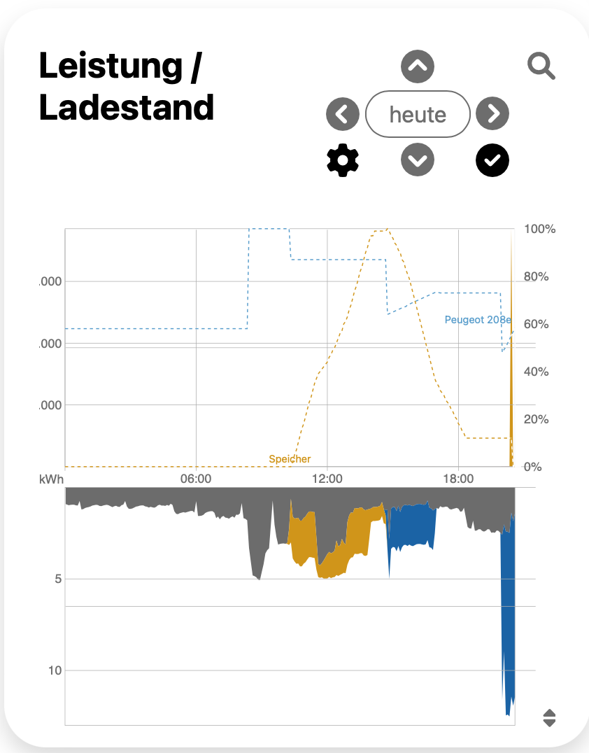

irgendwie ist mein Diagramm zerschossen??
Habe ich was falsch eingestellt?
Bräuchte mal bitte eure Hilfe.

electron
Beiträge: 1124
Been thanked: 100 times
Re: Colors-Theme 2.0
Beitrag von electron »
Wenn Deine Signatur korrekt ist, hast Du eine recht alte Version der Software installiert. Nach dem 30.11. gab es noch einige Bugfixes. Eva mal mit einer aktuellen Version probieren. Falls Du schon eine aktuelle Version installiert hast, vielleicht mal einen Tag warten. Manchmal gibt es komische Artefakte am Tag es Upgrades.

MaFo686
Beiträge: 48
Registriert: Mo Jan 30, 2023 2:29 pm
Wohnort: Obrigheim
Beitrag von MaFo686 »
Oha, danke für die Info mit der Signatur. Aber wie du aus den Screenshots sehen kannst hab ich die aktuellste Version von 03.01.2024 drauf.
Da muss ich wohl mal meine Signatur korrigieren :lol:
Dann warte ich mal ab, aber es kam von jetzt auf gleich zu dieser Veränderung Mhh
