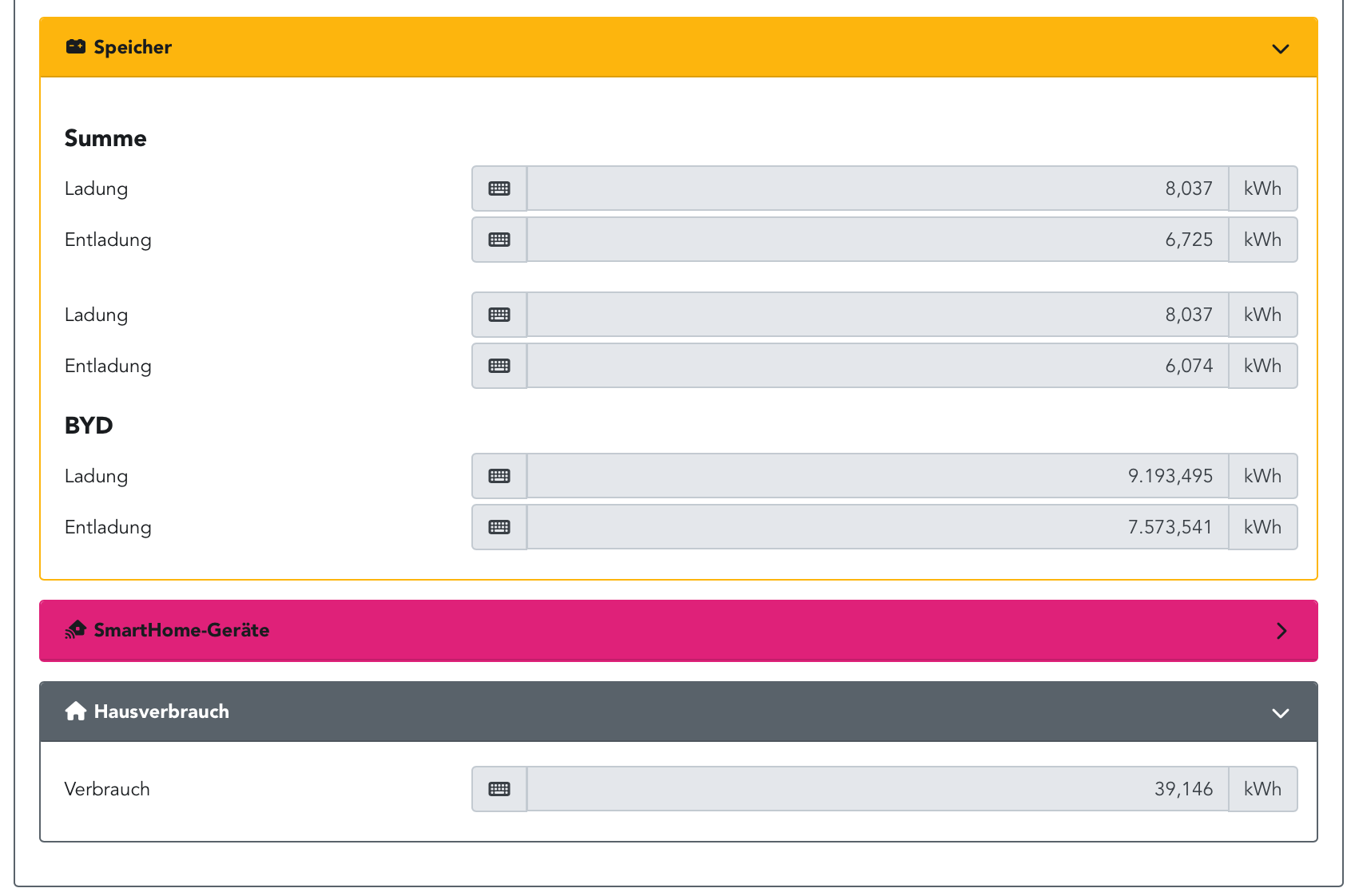

Und die Summen von Gestern, welche mich bissle fraglich stimmen - ob das so korrekt ist, in Verbindung mit der Struktur im Lastmanagement, weil ich mir unsicher bin ob ich hier alles richtig gemacht habe.

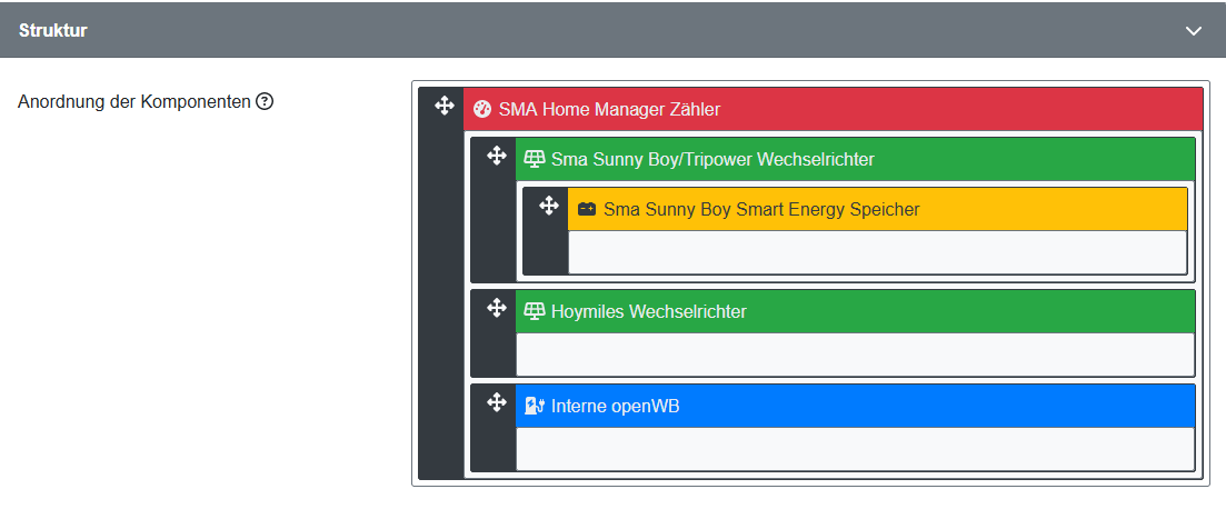

Ich würde vermuten, dass dein hoher Hausverbrauch auch die Wallbox beinhaltet, weil es ziemlich viel ist. Versuche mal diese Struktur, die bei mir (mit SMA Tripower SE) gut läuft:

Also du meinst, dass ich die Batterie direkt unter den Wechselrechten lege?
So?

Frank-H
Beiträge: 344
Has thanked: 16 times
Been thanked: 11 times
Re: Colors-Theme 2.0
Beitrag von Frank-H »
ja, genau. Einfach ausprobieren, ob die Werte plausibel sind.

habe das jetzt gerade ausprobiert und festgestellt, dass sich aufgrund der Verschiebung in der Struktur auch der Graph wieder zerschossen hat -- könnte das ein Bug sein??

Warte hier mal einen Tag ab. Das passiert bei mir auch oft nach einem Neustart/Update. Und am besten im Standard-Theme posten.
