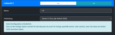

Vermutlich stehe ich auf irgendeiner Leitung, aber ich kann keine ID erkennen (s. Screenshot der Modulkonfiguration "Ladepunkte"). Und wie gesagt: "USB-Adapter" kann ich nicht zuordnen; mir ist nicht bewusst, dass ich sowas hätte.
Das hier behandelte Thema ist aber ja auch ein anderes: Die externe Duo wird nicht korrekt angesteuert. Insbesondere der LP2 der externen Duo scheint bei uns beiden in ähnlicher Weise nicht zu funktionieren. Und wenn wir - wie ich vermute - diese externe Duo in unterschiedlicher Weise angeschlossen haben, dann deutet das eher darauf hin, dass da etwas Prinzipielles zwischen steuernder und externer openWB nicht richtig läuft. Oder denke ich da falsch?

Moin, diese Konfig ist mit einem USB-Adapter und genauso wie die von mir von 2 auf 1 umgebaute Version.
Wenn dies ein generelles Problem sein sollte, ist es schon komisch, dass nur wir beide damit zu kämpfen haben....

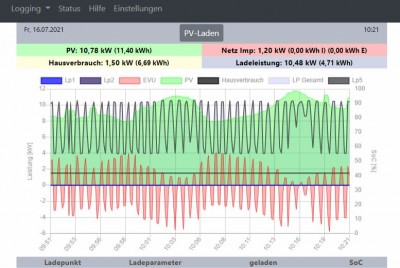

So, nun mal wieder ein Update bzgl. der Problematik der externen WB
die Ladepunkte 1+2 am Master funktionieren einwandfrei.
z.B. Ladungen an einem Ladepunkt der externen OpenWB sind im PV-Lademodus sehr seltsam ....

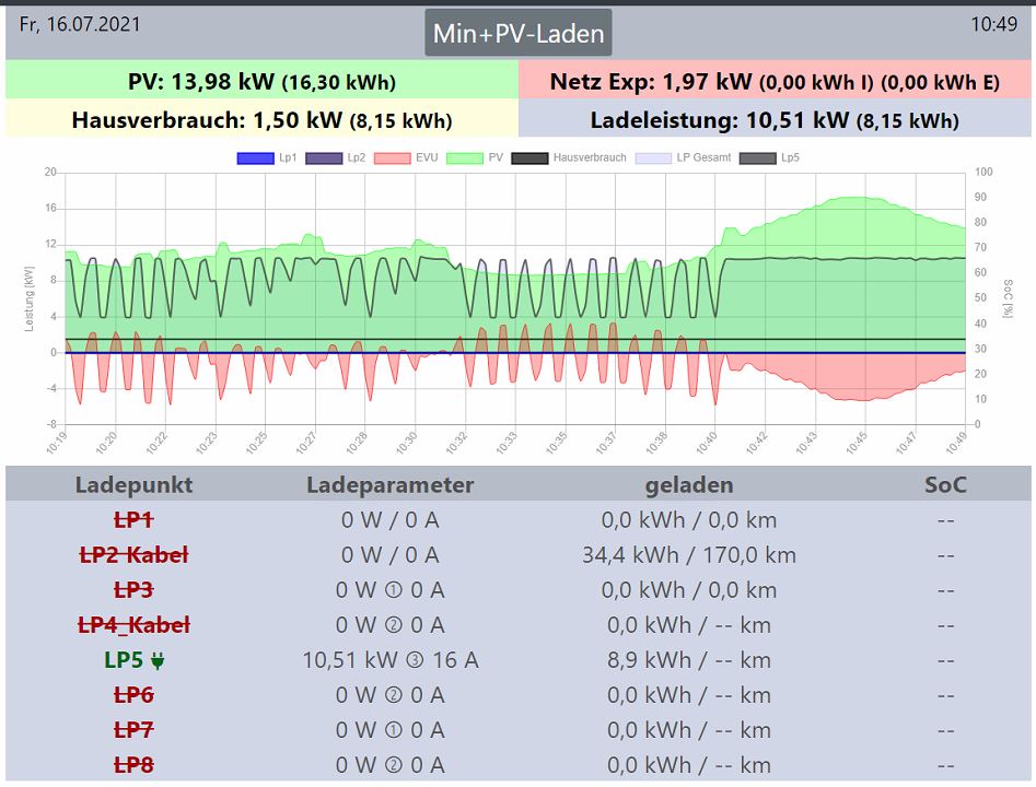

Re: externe Duo 2. Ladepunkt mag nicht
gleiches Fahrzeug, gleicher Ladepunkt
Umstellung auf min+PV mit min 6A tritt dieses Verhalten nicht auf....
11kW schafft er trotzdem nicht ...
siehe Grafik Umstellung 10:40 Uhr

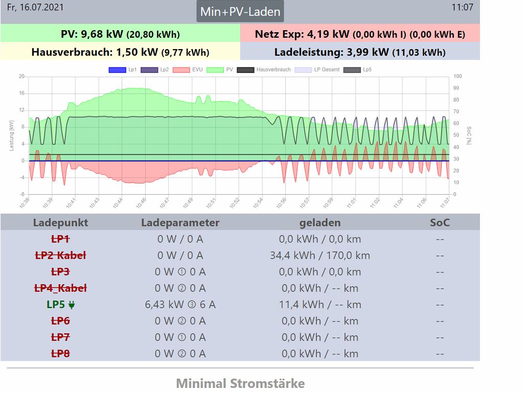

bei geringerer PV-Leistung ist das Regelverhalten aber auch bei MIN+PV fehlerhaft

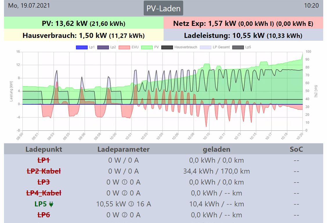

auch heute wieder das Problem mit der Regelung bei geringer PV-Erzeugung.
Ab PV von ca. 13kW bleibt die Leistung relativ konstant
