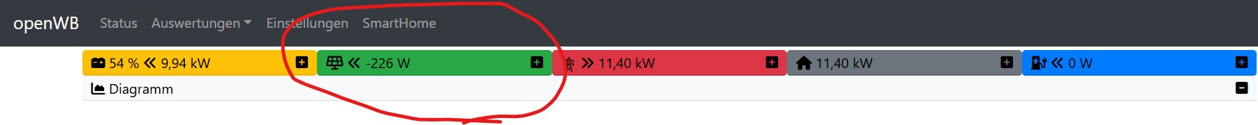

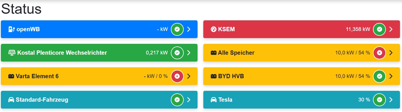

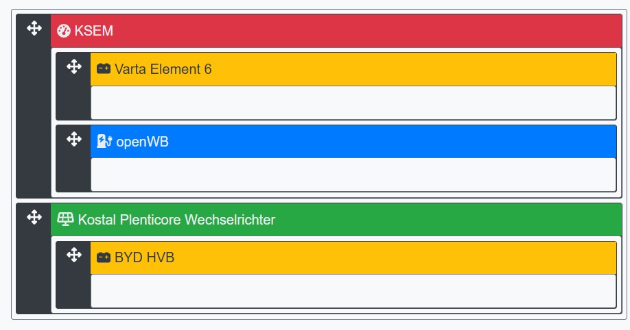

Hallo zusammen
Ich denke mein Problem passt hier ganz gut rein.
Heute habe ich einen neuen Speicher BYD HVB, einen Wechselrichter Plenticore G3 und einen KSEM montiert bekommen. Prinzipiell läuft es auch erstmal.
Mit der Struktur der Komponenten blicke aber nicht recht durch, habe schon verschiedenste Varianten probiert. Irgendwas ist aber immer falsch mit den angezeigten Werten.
Im Status wird der PV-Ertrag korrekt angezeigt aber auf der Startseite beim Diagramm als negativer Wert. Das verstehe ich im Moment überhaupt nicht.
Bitte nicht vom Varta-Speicher irritieren lassen, dieser ist defekt und ausser Betrieb. Wenn die Reparatur endlich gemacht wurde kommt er raus.
Der neue Speicher macht grade seine erste Ladung aus dem Netz um die 100% mal zu sehen, die nächsten Tage würde das nichts wegen dem Wetter.
PV 9.4 kWp, Plenticore G3, KSEM, BYD HVB 29.6 kWh, Tesla M3, openWB Serie1 SW2

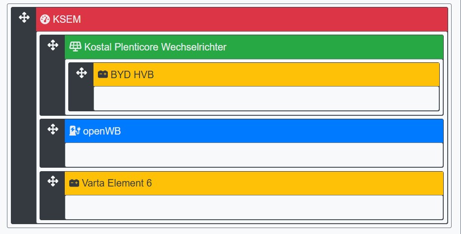

Der Kostal samt BYD muss "UNTER" den KSEM (wie die openWB).
Inwieweit der BYD unter den WR oder neben den WR gehört, kann man schnell probieren und nach Speichern unter Status auf korrekte Werte prüfen. Falls es nicht passt, einfach die andere Anordnung testen.
Varta erstmal rausnehmen. 2 komplett unabhängige Speicher mit jeweils eigenem Energymeter regeln gegeneinander. Gut, dass der Varta defekt ist

Re: Einbindung BYD Batteriespeicher
Danke aiole!
Diese Version habe ich als erstes probiert, da hatte mich irritiert das die "Zwangsladung" des neuen Speichers als negative PV-Erzeugung und nicht als Hausverbrauch im Diagramm dargestellt wurde.
Jetzt habe ich es wieder so eingestellt und muss morgen nochmals schauen, falls es Sonne gibt.
Aber warum wird im Status die Erzeugung ganz normal als positiver Wert und im Diagramm auf der Hauptseite negativ ausgegeben???
Der Varta ist komplett abgeschaltet und regelt somit nichts, allerdings ist damit die Restgarantie der Module von 8 Monaten flöten da er nicht mehr online ist. Seit 3 Monaten warte ich auf einen neuen DCDC-Wandler und Varta kann nicht sagen wie lange es noch dauert.
Auch ein Grund für die Neuanschaffungen.
