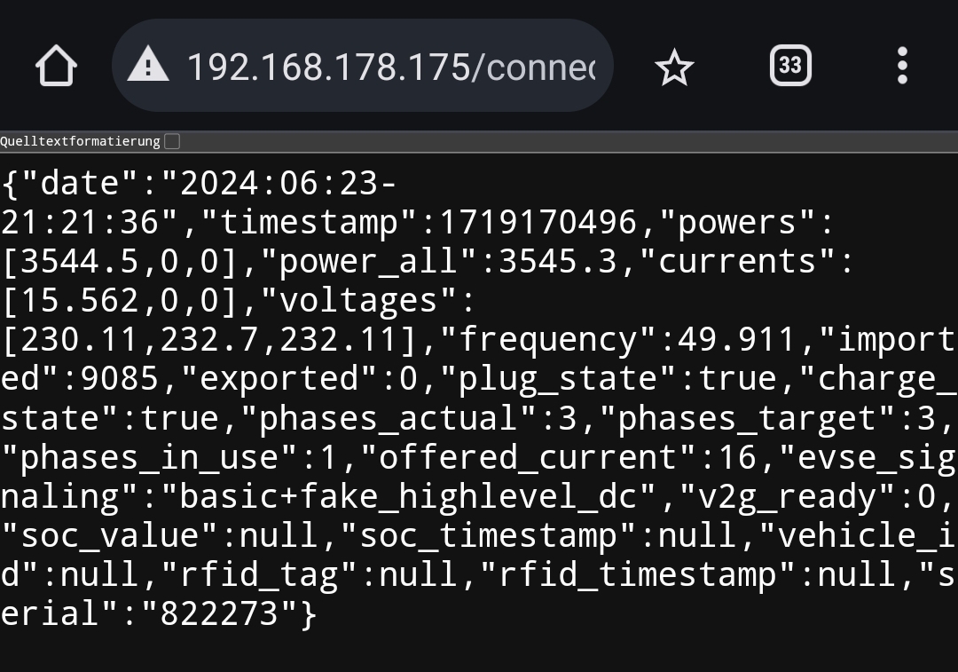

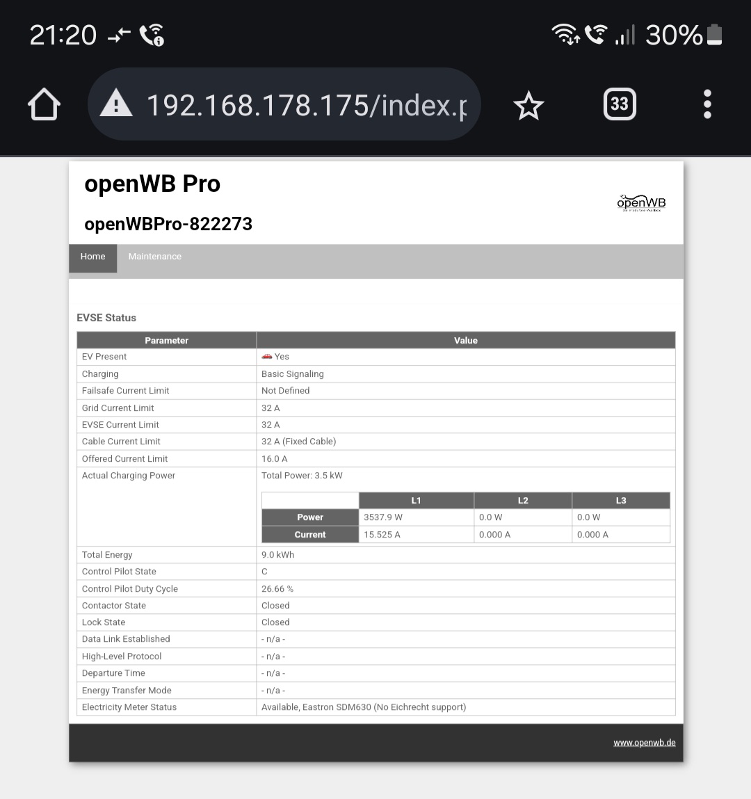

Soeben mit dem Dacia Spring beim Laden getestet. Darf dann wohl als nicht kommunikationsfreudig gelten?
Wenn noch welche Tests interessant sind, sagt Bescheid.

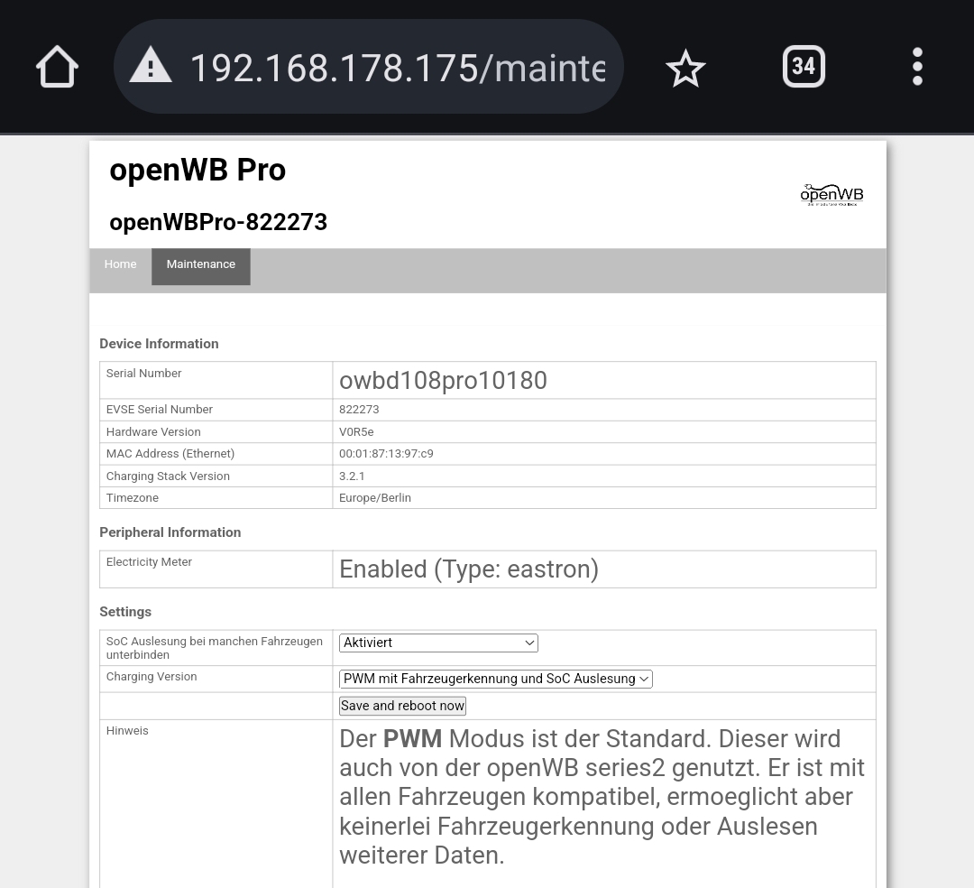

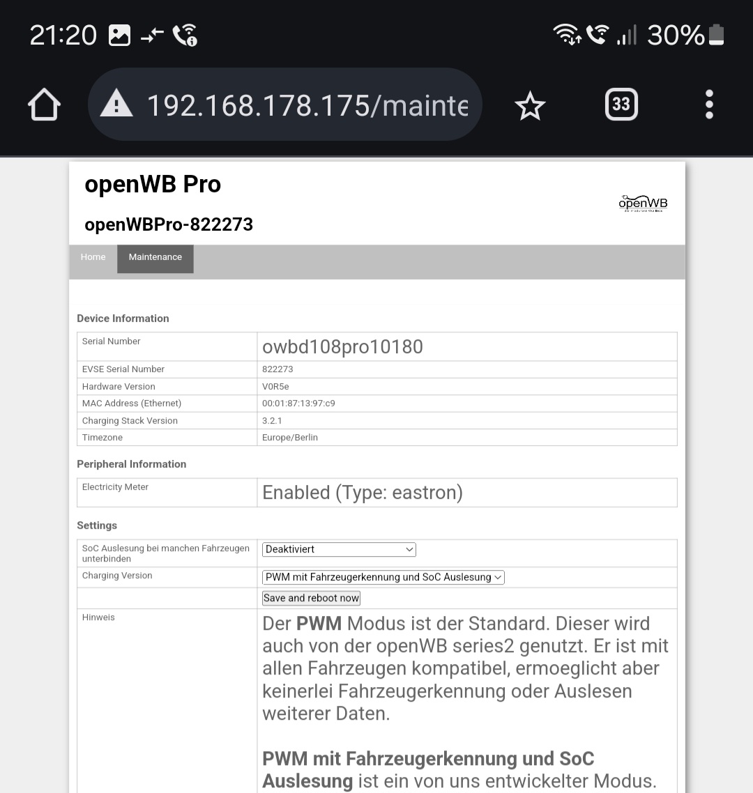

Wenn du das meinst, das war bereits aktiviert (Bild 1)

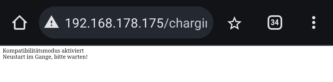

Im Bild 2 war mir nicht klar was gemeint ist: "...unterbinden" oder Aktivieren... Jetzt auch mal "Aktiviert" gewählt und rebooted:
Kommt dann während dem Neustart: Bild 3

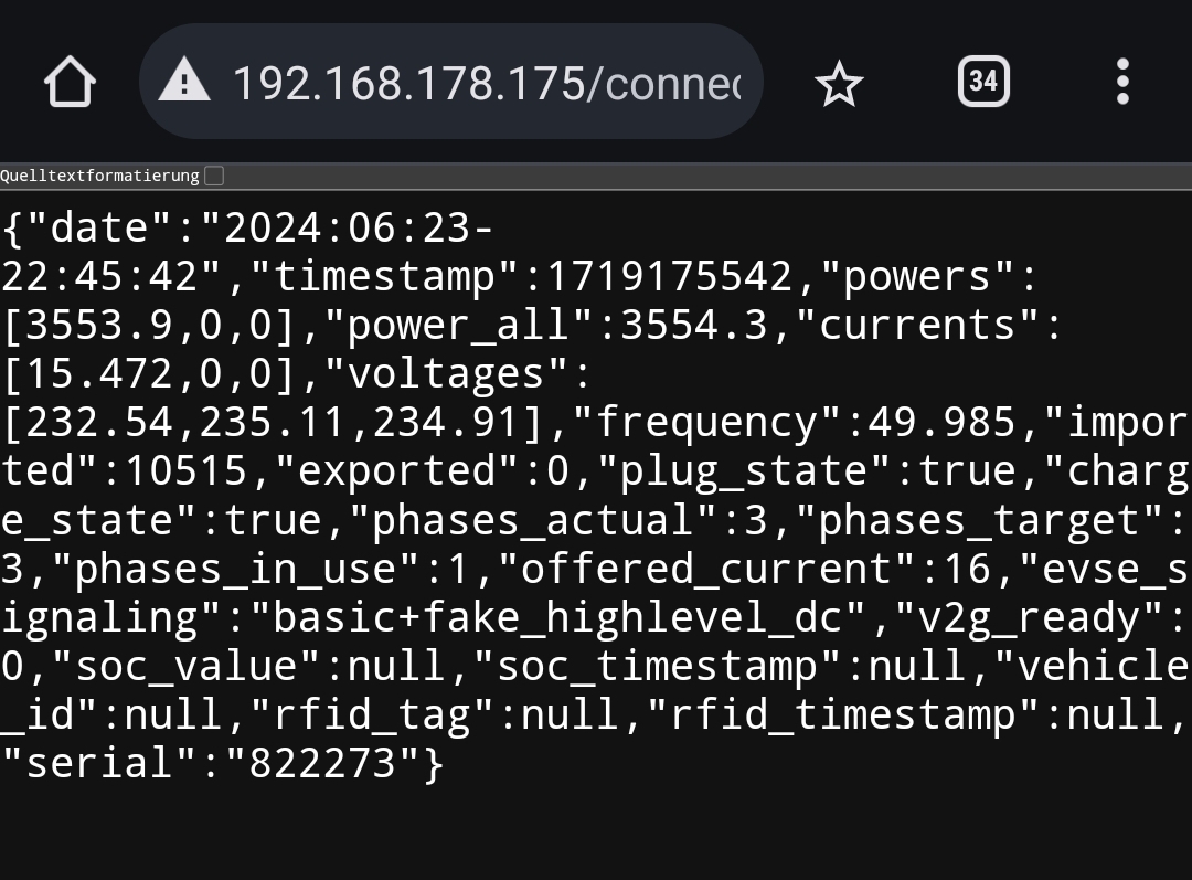

Letztendlich Bilder 4 und 5 beim Laden.
